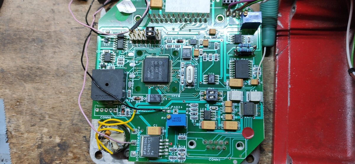

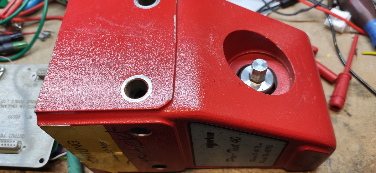

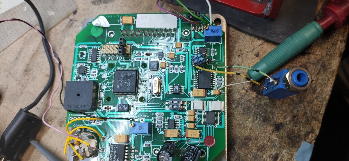

Ich habe einen Drehmomentkalibrator bekommen dessen Digitalteil
offensichtlich defekt ist. Der Analogteil funktioniert so wie erwartet
und zeigt mit für 40Nm 1V an.

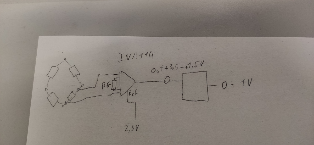

Auf der Platine ist ein INA114 der die Messbrücke auswertet. Der Null
vom Ausgang des INA ist wegen unipolarer Versorgung per Ref-Eingang auf
ca 2,5V hochgelegt und verändert den Ausgang um +/- 1,2V um die 2,5V
herum. Je nach Betätigungsrichtung des Sensors.
Jetzt habe ich eine analoge Anzeige welche nur 0 - +3,0000V darstellen
kann.
Ich würde nun gerne die 2,5V als Null haben und, egal in welche Richtung
sich der Messwert verändert, immer einen positiven Messwert erhalten.
Kann man dazu einen Präzisionsgleichrichter, bestehend aus zwei OPs
benutzen?
Wie kriege ich einhergehend die Ausgangsspannung auf Nullbezug?
Das Messgerät kann wie gesagt ausschließlich positiv.
Den RG(R11 im letzten Bild) des INA würde ich so justieren, dass er bei
40Nm anstelle 1V nur 0,4V ausgibt da mir die Auflösung 40,0 ausreicht.

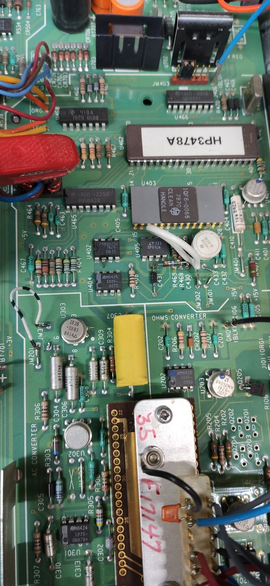

OK, weil doch fragen kommen werden: Das Analogmessgerät ist ein
teildefektes HP3478A bei dem die DC-Messung einschließlich der
Widerstandsmessung sowie der Eingangshybrid komplett tot sind.
Wenn ich nach dem RMS-Wandler AD536 ein Gleichspannungssignal anlege
bekomme ich plausible Messwerte auf dem Display.

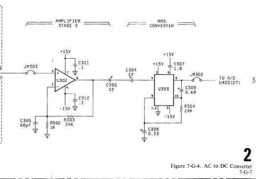

Mir fiel heute Nacht ein, dass der ganze AC-Zweig auch den Gau überlebt
haben könnte und somit der eingebaute AD536 vielleicht auch noch heile
ist.
Ich verwende ja genau den AD-Wandlereingang der vom AD536 gespeist wird
und habe derzeit lediglich eine Brücke dafür geöffnet (der grauschwarze
Draht).

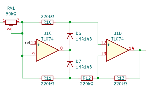

von Monk (roehrmond)
Armin X. schrieb:
> Mir fällt es jedoch momentan noch schwer diesen korrekt zu dimensionieren.
Ich kenne die Schaltung ein kleines bisschen anders, als bei Wikipedia
gezeigt. Siehe Anhang. Bei dieser ist die Auslegung ganz simpel. Wenn
alle Widerstände gleich groß sind, dann ist der Verstärkungsfaktor 1.
In der gezeigten Schaltung ist der Verstärkungsfaktor >= 4 weil das
Potentiometer nur bis 50 kΩ geht.
Wobei ... wenn ich so drüber nachdenke ... ist die Schaltung vielleicht
fehlerhaft. Denn der negative Eingang des zweiten OP-Amp belastet RV+R11
und verzerrt das Signal. Habe ich recht?
Steve van de Grens schrieb:
> Habe ich recht?
Nee, die Schaltung ist doch OK. Warum auch immer.
Wo ist mein Denkfehler?
von LDR (Gast)
Realitätsnähere Bauteile verwenden?
von Achim S. (Gast)
der erste OPV hält seinen inv-Eingang immer auf Ref (über die eine oder
über die andere Diode). das ist die einzige Belastung, die Rv sieht, und
die ist konstant.
> die ist konstant.
Ach ja, klingt logisch. Danke.

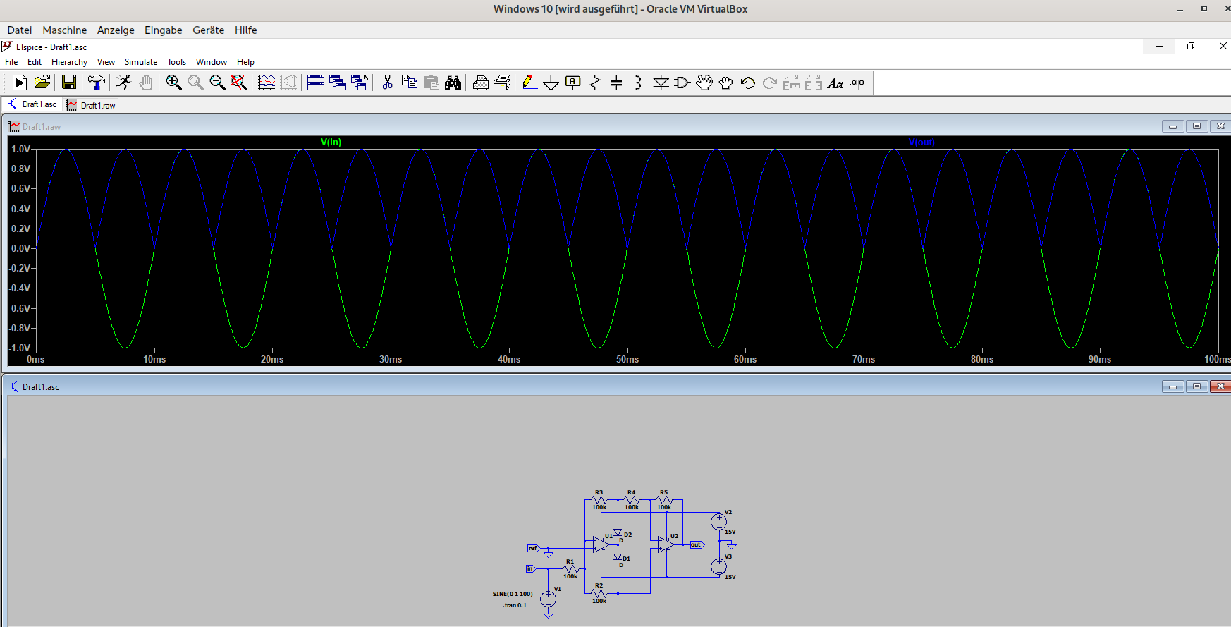

von Falk B. (falk)
Ja, aber man sollte nicht mit den Standard LTspice-Dioden simulieren!
Die haben merkwürdige Parameter, die einem in die Suppe spucken. Hier
geht es, warum auch immer. Man sollte hier eine reale Diode auswählen,
1N4148 ist OK.
Habe ich probiert, mit 1N4148 und 10kΩ statt 100kΩ. Das Ergebnis ist
trotzdem tadellos. Achim hat ja schon erklärt, wo mein Irrtum war.

von Armin X. (werweiswas)
Guten Morgen
Ich kann nun berichten, dass der AD536 das Fiasko des 3478A überlebt
hat.
Sogar der vorgeschaltete OP hat überlebt.
Jetzt muss ich nur noch die Spannung nach dem INA114 des
Drehmomentmessgerätes auf 0,4V /40Nm justieren.
Danke fürs Mitdenken

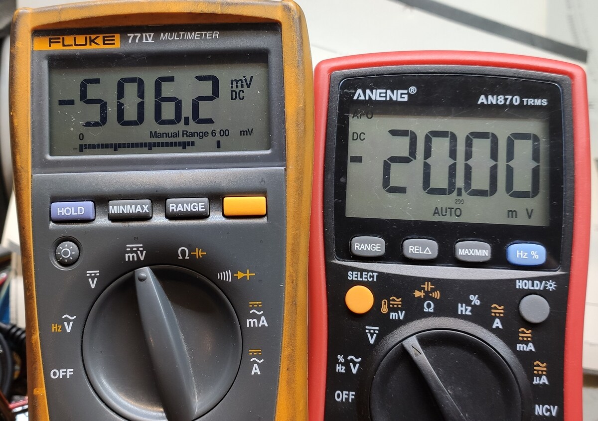

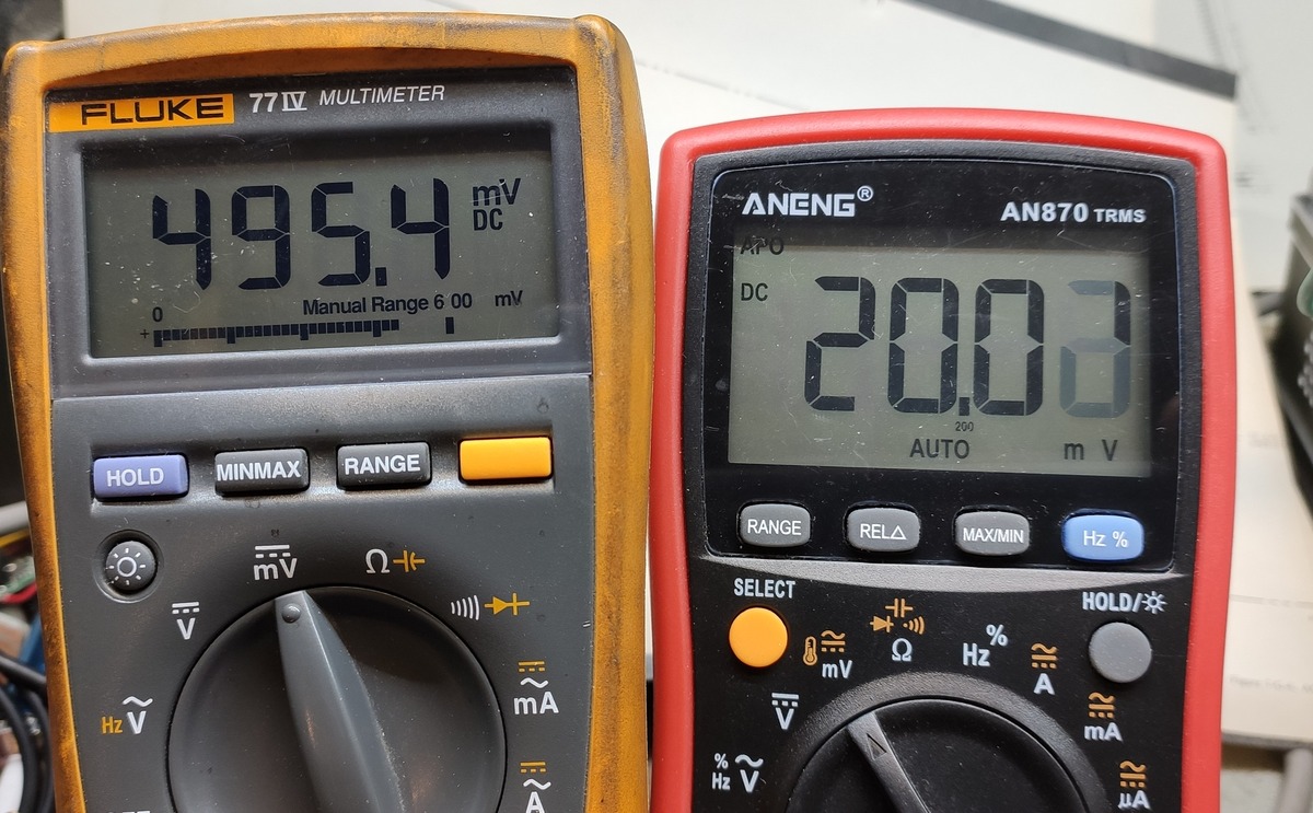

Hallo
Muss nochmal fragen wegen dem U302, ein LF357, im vorigen Post.
Dieser ist ja derzeit auf eine Verstärkung von 25 eingestellt.
Allerdings habe ich mit dessen Ergebnissen so meine Zweifel, oder sind
diese doch eher unbegründet.
Wenn ich bei geöffneter Brücke JM303 vom Handkalibrator +20mV anlege
habe ich am Ausgang 495,4mV und bei -20mV -506,2mV auf der Anzeige des
Multimeters. Die Werte sind reproduzierbar. Das ist doch eigentlich für
einen Messverstärker indiskutabel. Oder wird so was in einem HP3478
einfach wegkalibriert.
OK, im AC-Bereich zählt eigentlich nur die Differenz.
Mache ich da, wenn ich nun mit DC arbeiten will ein unnötiges Fass auf?
Danke schon mal für die Hinweise.
von Achim S. (Gast)
Armin X. schrieb:
> Die Werte sind reproduzierbar. Das ist doch eigentlich für einen
also am Ausgang ca. 6mV Offset bei einer Verstärkung von 25. das ist für
diesen OPV ein ziemlich guter Wert. klar gäbe es auch bessere, aber wie
du selbst geschrieben hast spielt der DC Offset keine Rolle, wenn danach
AC gekoppelt wird.

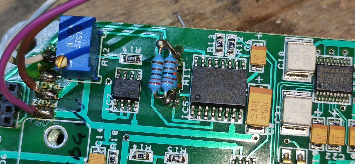

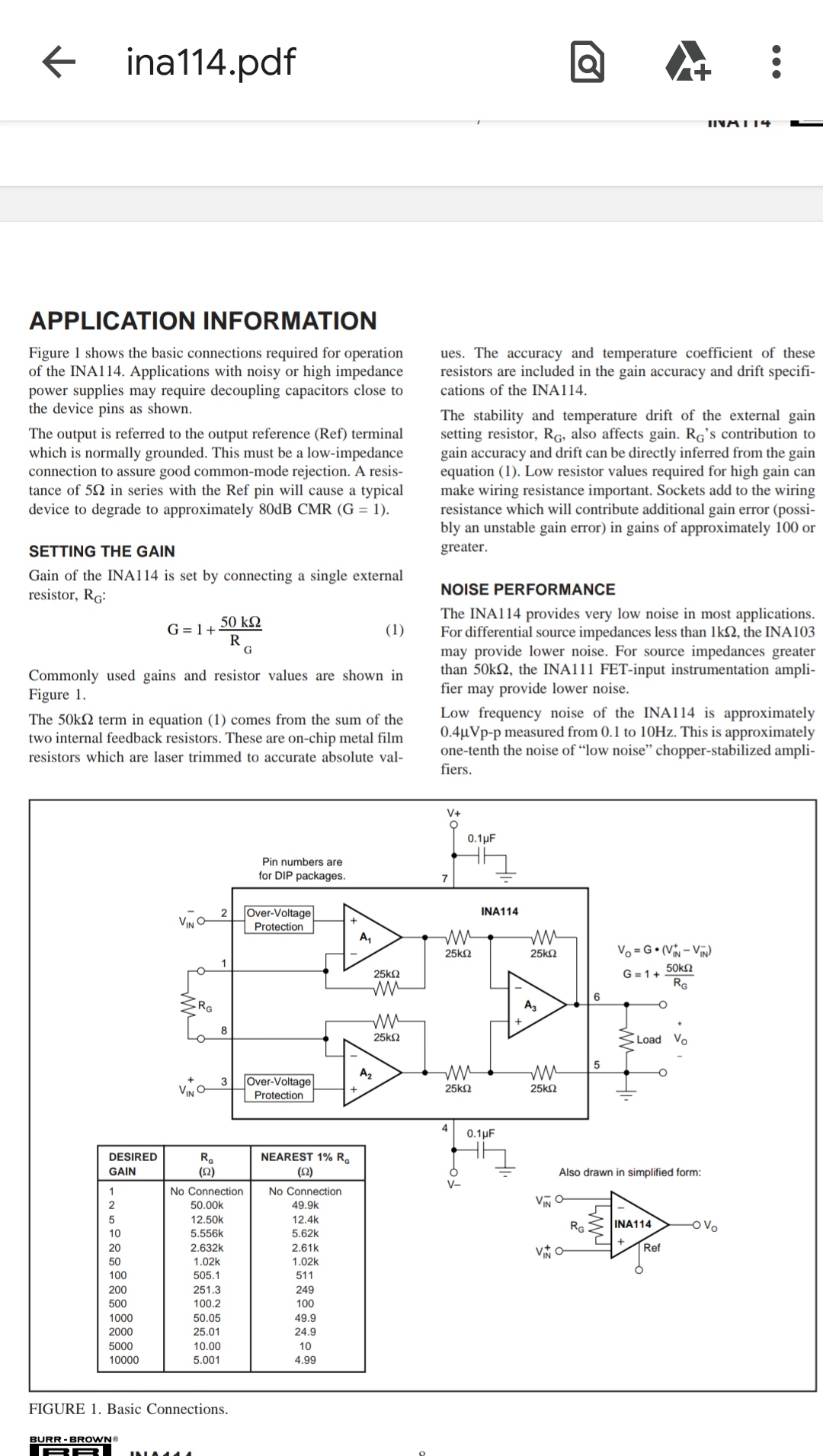

Mir kam zwischenzeitlich der Gedanke, dass ich mit dem
Instrumentenverstärker an der Brückenschaltung doch "ganz einfach" das
Ausgangssignal von ca 330mV/10Nm auf 100mV/Nm umskalieren könnte.
Bislang ist als RG ein aus vier Einzelwiderständen zusammengestückelter
Widerstand mit 515Ω eingesetzt was laut Datenblatt einem
Verstärkungsfaktor von ca98 entspricht. Ich benötige aber nur noch wtwa
32.
Durch experimentelles Umrechnen komme ich auf einen benötigten
RG-Widerstand von ca 1733Ω. Dieses konnte ich nun auch mit einem
ersatzweise eingesetzten Trimmer nachvollziehen.
Jetzt würde ich aber gerne verstehen, was ich mit meinen rudimentären,
weitgehend verblichenen, Algebrakenntnissen bei der Formelumstellung aus
dem Datenblatt falsch gemacht habe. Den korrekten Term konnte ich nur
durch Einsetzen der benötigten Variablen umstellen. Auch das Befragen
von Kollegen brachte keine Lösung zustande. Weder ein schon älterer
Kollege mit Fachhochschulreife noch ein frisch gebackener
Industriemeister kamen auf den korrekten Term.
50k/G-1 ist das richtige Ergebnis. Nur wie wäre die schrittweise
Herleitung gewesen?
Grüße aus der N8
Ich sehe gerade,dass ich vergessen habe die Klammer für diese
Schreibweise dazuzuschreiben.
50k/(G-1) wäre korrekt.
von Achim S. (Gast)
Armin X. schrieb:
> das
> 32.
um von 330mV/10Nm auf 100mV/Nm umzuskalieren benötigst du einen
Verstärkergain von 3*98. Denn 330mV/10Nm sind 33mV/Nm - ein Faktor 3
unter 100mV/Nm. Oder hat sich in deinen Angaben ein fehlerhafter Faktor
10 eingeschlichen?
experimentelles Umrechnen? Was bitteschon soll das sein?
Wenn du einen Wert von 1733Ohmn erhältst (und durch Messung bestätigst)
war dein Ziel wohl wirklich "etwa 32".
Um genau 32 zu bekommen, müsste Rg=50kOhm/(32-1)=1,613kOhm sein.
Ich verstehe nicht, was du sagen willst. Willst du verstehen, warum die
gewünschte Empfindlichkeit mit 1,733kOhm erreicht wurde und nicht mit
1,613kOhm? Das liegt wahrscheinlich an deinem "etwa 32".  Etwa 32
passt gut zu den 29,9, die du aktuell als Verstärkung eingestellt hast.
Genau 32 würden sich signifikant von 29,9 unterscheiden - aber dazu
müsstest du den Gain auch wirklich genau nachmessen. Ich glaube eher
daran, dass deine Messungen nicht die nötige Genauigkeit haben, als dass
TI/Burr Brown den Fehler in der Gaineinstellung haben.

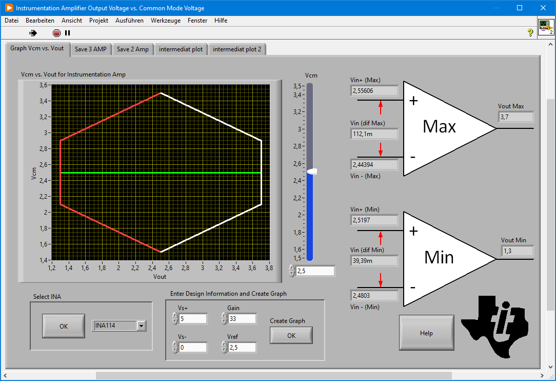

Denkbar wäre ebenfalls, dass du den INA114 außerhalb des erlaubten
common mode Bereichs betreibst. Außer diesem etwas unvollständigen
"Schaltplan"
https://www.mikrocontroller.net/attachment/preview/585722.jpg
hast du bisher nichts zur Verschaltung des INA114 gesagt. Wenn du den
INA unipolar mit 5V betreibst und CM-Eingang sowie Vref auf 2,5V liegen,
bechsränkt sich sein linearer Ausgangsbereich auf 1,3V .. 3,7V (siehe
Anhang). Bei anderen Common Mode Werten am Eingang wird der korrekte
Ausgangsbereich entsprechend kleiner.
> Herleitung gewesen?
War das jetzt erst die eigentliche Frage? Du willst eigentlich nur
wissen, wie man von G=1+50k/RG auf RG=50k/(RG-1) kommt? Dann hätte ich
auf den länglichen Text davor vielleicht besser nicht antworten soll.
Starte mit der gegebenen Gleichung
G=1+50k/RG
Subtrahiere auf beiden Seiten der Gleichung 1
G-1 = 50k/RG
Dividiere beide Seiten der Gleichung durch G-1 und multipliziere beide
Seiten der Gleichung mit RG
RG = 50k/(G-1)
Danke für deine Ausführliche Antwort
Man nimmt die abgedruckte Formel bastelt sich das in excel und verändert
die Werte für RG bis ungefähr G passt.
Mit 32 hast Du Recht. Ich hatte zuletzt mit 30 gerechnet. Das kommt
jetzt auch ungefähr hin.
Als ich vorhin im Bett lag fiel mir einer unser Fehler auf. Wir hatten
die im Datenblatt genannte Formel so wie abgedruckt als gemischten Bruch
übernommen und versucht diesen als ersten aufzulösen. Sind aber allesamt
gescheitert. Ja, ich weiß 7. Oder 8. Klasse... :-)

Dass ich korrekt gemessen habe denke ich schon. Ein funktionierendes
HP3478a welches gegen ein HP3457 vergichen ist werkelt auch hier. Die
ermittelt Werte halte ich mit einem Aneng870 per Min/Max Speicher fest.
Beaufschlagen tu ich den Drehmomentsensor mit so einem
zwischengesteckten digitalen Drehmomentmesser von Aliexpress.
An den sonstigen Betriebsbedingungen der Platine habe ich nichts
verändert diese hatte ja schon zuvor so funktioniert.
Die Betriebsspannung des INA ist 10V. Mit diesen wird auch die
Messbrücke gespeist. Die Spannung des Ref-eingang des INA ist mit dem
Spindeltrimmer oben rechts im Bild in einem sehr weiten Bereich
einstellbar.
