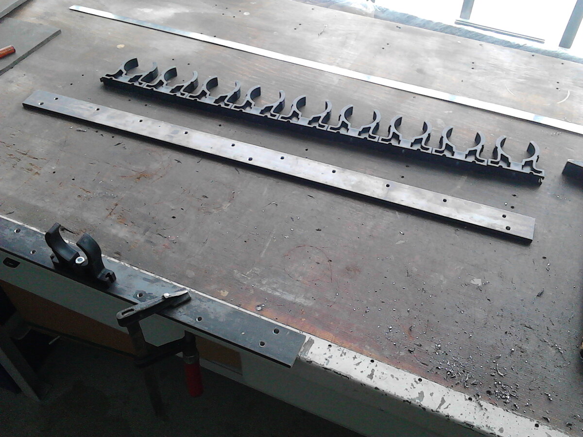

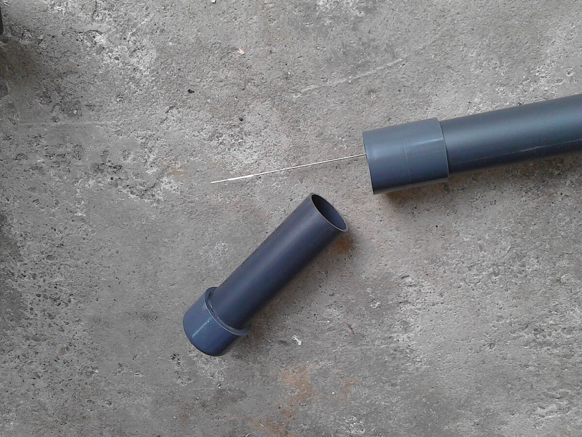

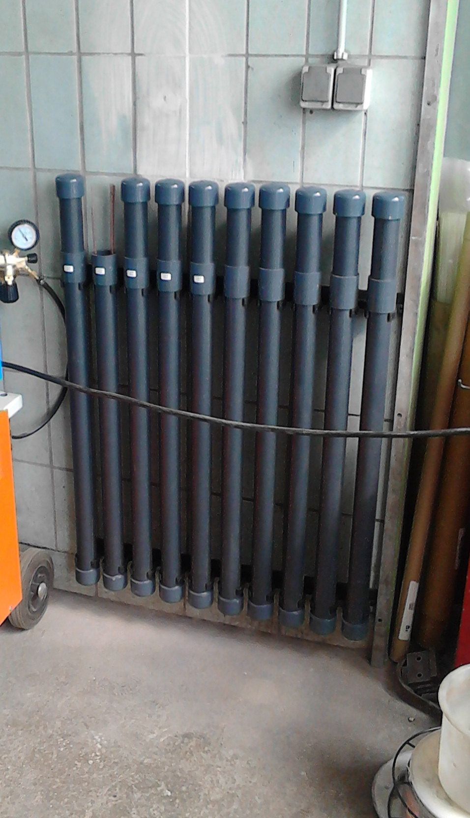

Aber zurück zum Thema:
Ich bestelle solche Dinge auch immer in entsprechenden Shops (bspw. im
oben genannten) und dort sind die offenbar nicht teurer als in
amerikanischen Baumärkten. Daraus kann man rasch schöne Sachen machen -
bspw. platzsparende und dichte Aufbewahrungshülsen für WIG-Schweißstäbe
(siehe Anhänge). Die Röhren kann man einzeln entnehmen und die Stäbe
sind sehr gut vor Feuchtigkeit etc. geschützt. Hat sich jetzt schon über
einige Jahre echt bewährt.
