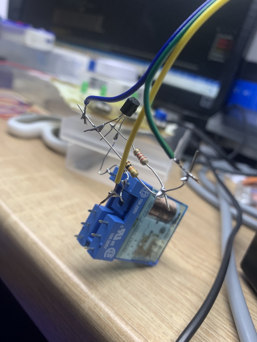

Hey Leute,
ich bräuchte mal eure Hilfe, ich hab das mit dem berechnen eines
Basiswiderstands schon mal gemacht, ist aber etwas her.
Ich habe ein ESP8266 und möchte mit dem ein 5V Relais ansteuern. Ich
würde gerne ein BC547 nehmen, weil ich von denen noch einige rumfliegen
habe.
Kann mir jemand dabei helfen?

von Michael N. (lwl2012)
BC547C habe ich.
Und als Relais ein Finder Relais 40.52.7.005.0000 das ist ein
Printrelais mit Lötsockel. Widerstand der Spule kann ich noch nicht
sagen, die sind noch auf den Weg nach mir.
Michael

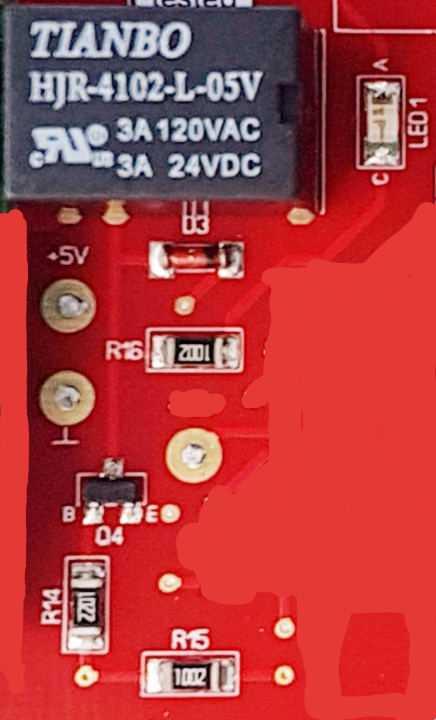

von Michael M. (Firma: Autotronic) (michael_metzer)
Michael N. schrieb:
> das mit SMD ist kein Problem.
Ein BC817-40 mit einem 1k davor, könnte auch noch klappen. Das 5V Relais
auf dem Foto hat allerdings 125 Ohm. Deswegen genügt da ein 2k2
Basiswiderstand.
Du kannst jederzeit den Q4 Transistor auch nachträglich durch einen
Logik Level Mosfet im SOT23 Package ersetzen. Das Layout muss dafür
nicht extra geändert werden. Die Widerstände können dann sogar auch so
bleiben.
Bewährt hat sich auch eine SMD LED parallel zum Relais. Bei einer hellen
LED mit ca. 250 bis 500mcd kann sogar ein 10k Vorwiderstand ausreichend
sein. Der belastet den Transistor dann nicht mehr großartig.
Ich habe es mal Freiluftverdrahtet und dann an den ESP gehängt.
Ergebnis: Es funktioniert und die andere Erkenntnis, das Steckbrett
gehört eigentlich in die Tonne :-(

von Teo D. (teoderix)
So aus 40J Erfahrung und aus der Ferne, würde ich sagen "Niemals nicht,
so'n Zeug wie Relais, direkt ins Steckbrett stöpseln" ... Ausnahmen
bestätigen.... :)
Man muss da schon genau hinsehen, ob die Piedel nicht zu dick, zu dünn,
zu kurz sind!
Bei der Stromführung sollte man natürlich auch nicht 2-3 "dutzend"
Steckverbindungen zwischen haben. So kann man da auch schon mal 2-3A
drüber lassen, ohne dass das Probleme macht.
