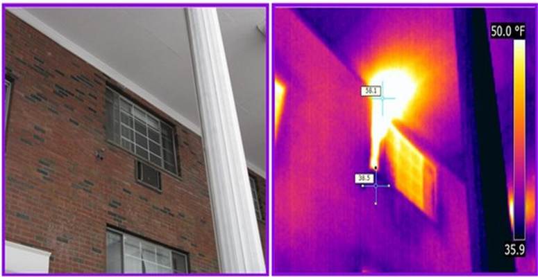

Das Problem kenne ich, aber keine Lösung. Als Ursache vermute ich
Bewegungen von Luftmassen unterschiedlicher Temperaturen. Solange ich
keine Wärmebildkamera habe, bleibt es nur eine Vermutung. Aber sonst
kann ich mir keine andere mögliche Erklärung ausdenken.  Im sichtbaren
Bereich des Lichtspektrums bewegt sich überhaupt nichts.
In den Nächten, wenn meine PIR-Außenleuchte willkürlich leuchtet,
beobachte ich dieses Phänomen auch bei der PIR-Außenleuchte am
Nachbarhaus.
Ist bei uns auch so. Wenn wir abends noch mal vor die Tür zum Rauchen
gehen, springen die Lampen des Nachbarn auch oft an. Sind ca. 40m
entfernt.

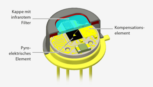

PIR ist auf 5-14µm, also sehr weit weg von den 900nm bei Kameras und
Fernbedienungen.
> Fernbedienungen.
Alles hängt davon ab, wie gut die Filterscheiben vor dem Sensor die
kleineren Wellenlängen fernhalten.
von J. S. (jojos)
Die Sensoren sind von sich aus unempfindlich im VIS Bereich, da gibt es

von Dieter (Gast)
> keine Filter.
Es ist bei den Sensoren immer ein kleine Scheibe und Beschichtung
aufgebracht, die das Infrarot filtert.
https://www.infratec.de/sensorik/service-support/glossar/pyroelektrische-detektoren/
von J. S. (jojos)
Da muss ein Fenster rein weil die IR Strahlung nicht durch das Metall
kommt. Der Sensor selbst ist ein Kristall der sicht erwärmt, das wird
man kaum durch sichtbares Licht schaffen.
von LDR (Gast)
Und das machen die ganz hervorragend.
von Georg M. (g_m)
Wärmebildkamera: "Ich sehe was, was du nicht siehst".
https://www.massinfrared.com/data/uploads/thermal-image-open-window.png

von Dieter (Gast)
Es gibt aber auch Bewegungsmelder, die wurden durch die
Hauslüftungsanlage mit Luftwärmetauscher-Wärmepumpenanlage ausgelöst.
Der Sensor reagiert auf Wärmeänderungen und abwechselnd kalte
Luftschwaden mit warmen können diese auch betätigen.
