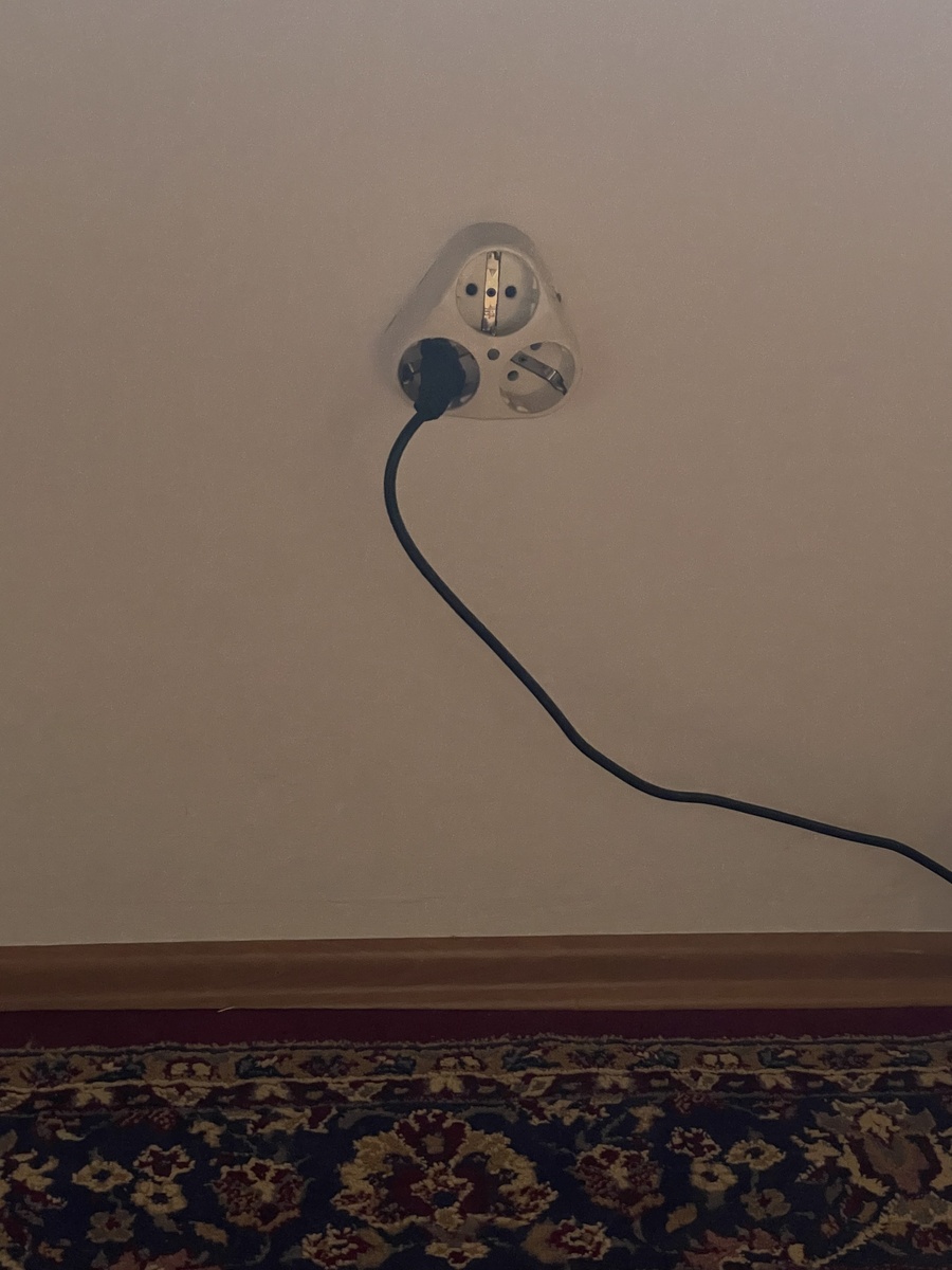

Moin,
ich bin absoluter Laie und brauche nur etwas Input wegen meines
Vermieters:
An eine normalen Aufputz 3 Fachsteckdose hingen folgende Verbraucher:
1: Ikea Lampe
2: TP Link Ethernet via Strom Konverter + Router
3: Mehrfachsteckdose Docking Station, 2 Monitore und Alexa.
soweit so gut, auf einmal fiel alles dort aus (Keine Sicherung gefunden
und das ist die einzige Steckdose im der Wohnung mit dem Problem), als
eine Woche später der Vermieter kam und Spannung maß, mit einem

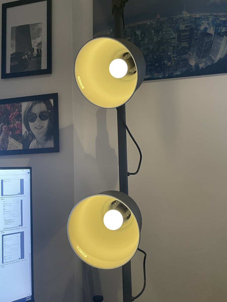

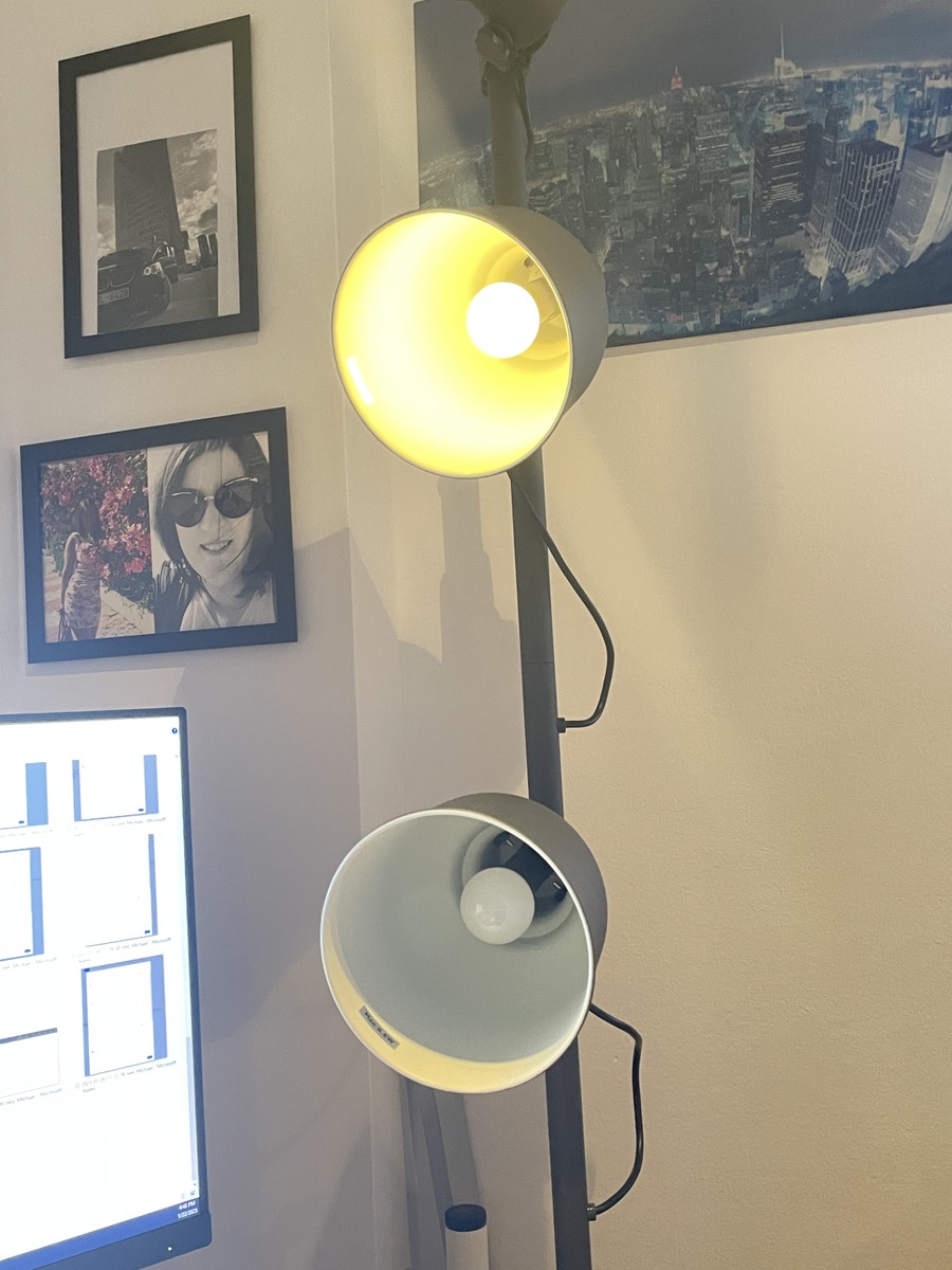

Spannungsürfer, war auf allen 3 Steckdosen Spannung, allerdings, wenn
ich die Lmape einschalte leuchtet sie auch nicht wirklich hell und wenn
ich eine 2 dazu schalte, werden beide dunkel.
Aus erfahrung, kann es an der Steckdoese liegen oder ist es evtl. doch
"mehr"?
Die Elektrik in unserer Wohneung schein generel sehr alt zu sein.
CIh will nichst selber amchen, nur ne Idee bekommen, wsa es sein könnte,
wenn ich mich mit dem Vermieter auseinadersetzen muss.
Vielen Dank
Gruss
Michael

Auf den Bilder ist eine Dreifachsteckdose abgebildet, sowas wird auch
noch heute Verkauft. alt würde ich die deswegen noch nicht nennen!
Kannste z.B. hier kaufen:
https://www.ebay.at/itm/234230727880?hash=item36893d44c8:g:nTwAAOSwVPdhZGLn
Aber nicht in der Variante, wo man den Schutzkontakt einfach  rausreißen
kann. Sondern bur in der Art, dass er sicher in der Dose drin bleibt:
https://www.bauhaus.info/steckdosen/kopp-steckdose/p/12141163

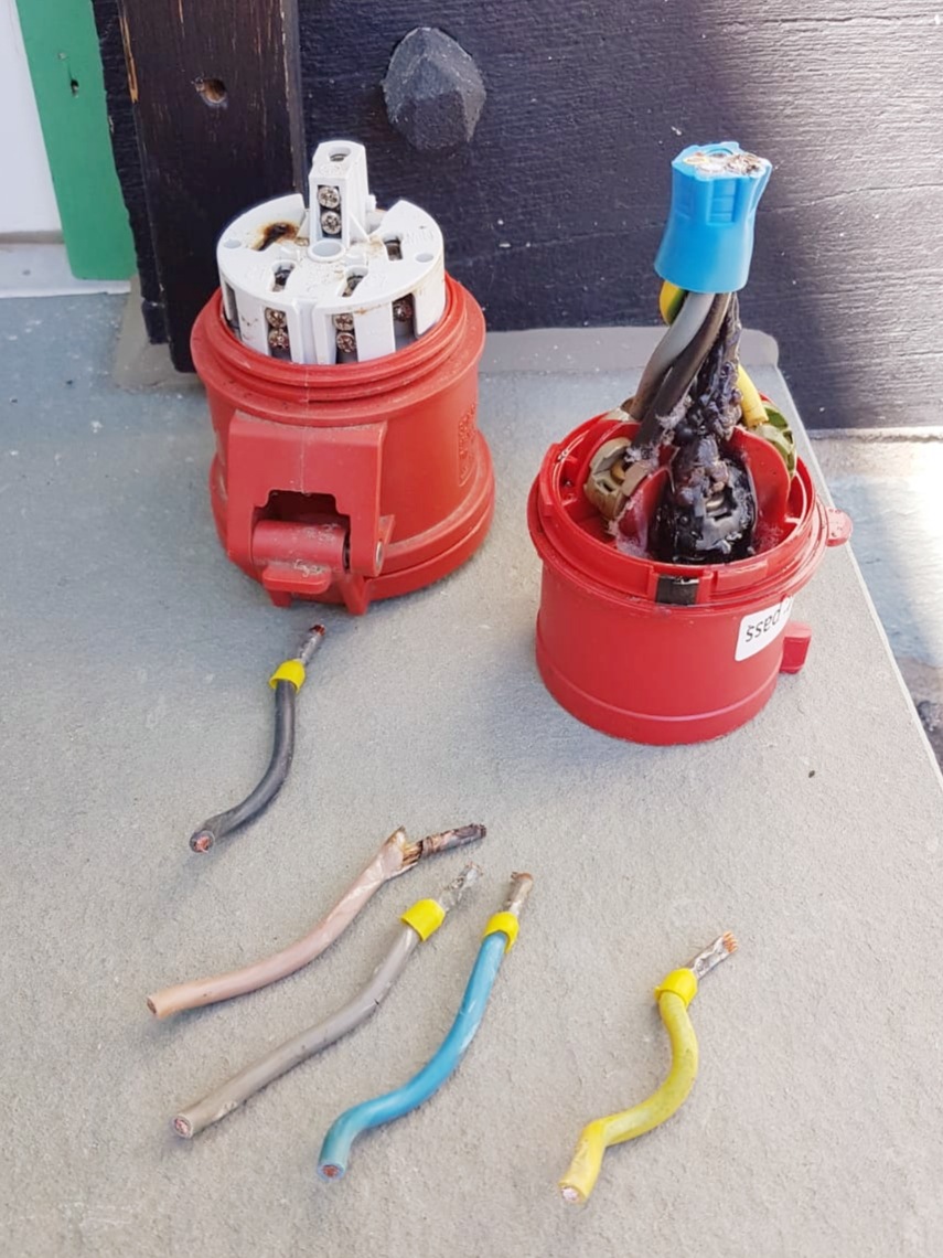

von Uwe B. (uwebre)
S. Landolt schrieb:
> - starken Verbraucher an die Steckdose anschließen, Heizlüfter oder
> Ähnliches, und dann prüfen, wo es auf dem Weg zur Sicherung verbrannt
> riecht.
Wobei man dann Soetwas finden kann wie auf dem Bild. Hier im
Firmengebäude, 80er Jahre Elektrik, praktischerweise im Kabelkanal.
Daß Experimente an der Stelle nicht empfolen werden sollte sich von
selber verstehen.
Uwe

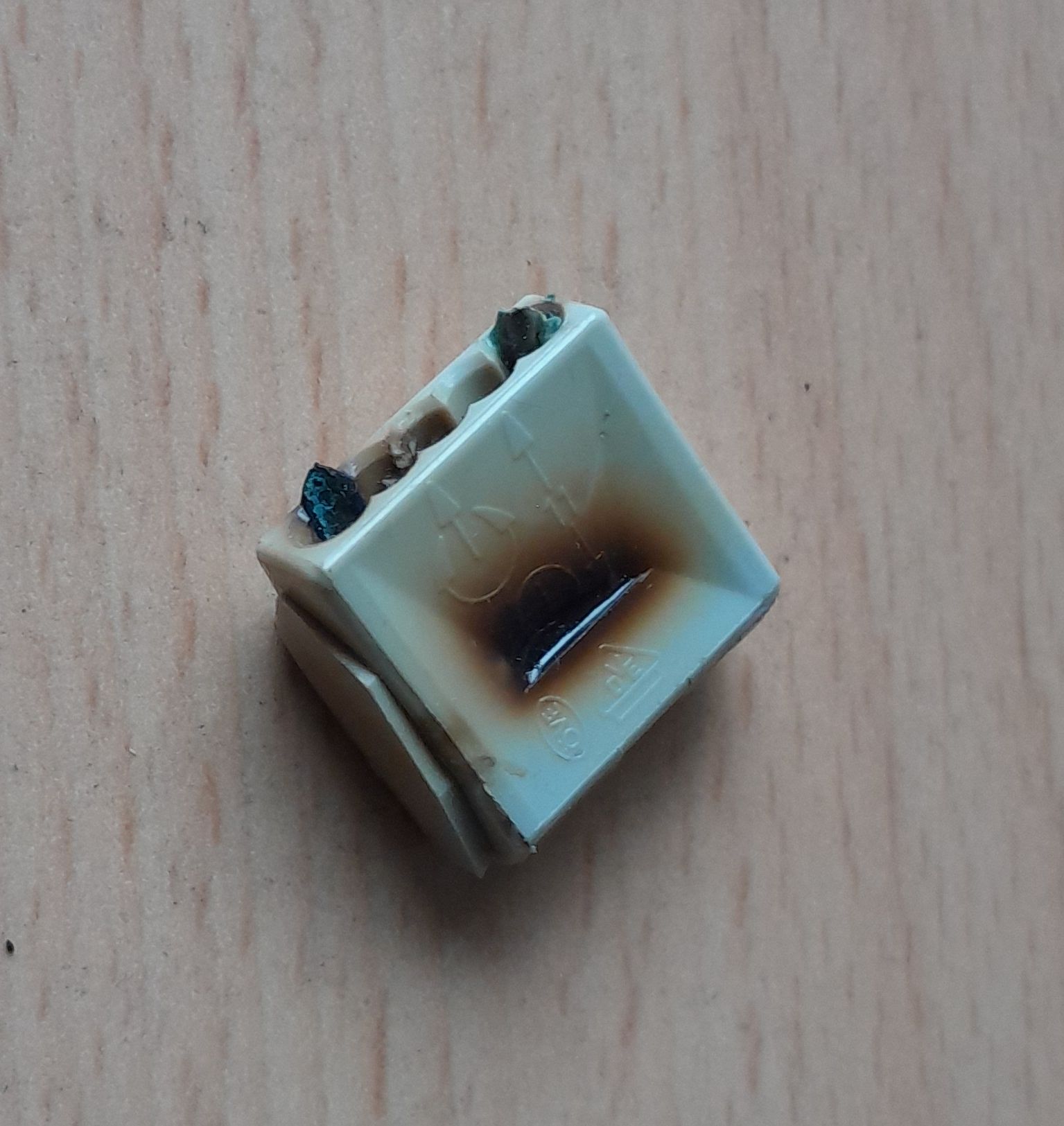

von Michael M. (Firma: Autotronic) (michael_metzer)
Schlaumaier schrieb:
> Er hat alles fest geschraubt, Deckel drauf und ich hatte ganz viele
> Jahre Ruhe.
Wenn die Schrauben nicht richtig festgeschraubt werden und / oder
ständig am Kabel dran rumgeruckelt wird und anschließend noch ein hoher
Strom für längere Zeit durch die losen Kontakte fließt, dann passiert
sowas.
