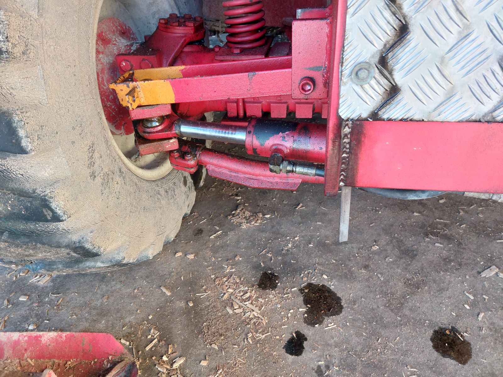

ich möchte gerne den Lenkwinkel an einem Teleskoplader erfassen.
Hintergrund ist: Das Fahrzeug hat eine Allradlenkung, vorne normal übers
Lenkrad, hinten über einen Taster links/rechts.
Ich möchte jetzt im Rangierbetrieb (also nicht auf der öffentlichen
Straße -> da wird die hintere Lenkung mechanisch verriegelt), per
Schalter umschalten können zwischen Vorderradlenkung (also hinten
gerade), Allradlenkung (Hinterachse lenkt gegenläufig mit) und Hundegang
(Hinterachse lenkt gleich wie die Vorderachse). Mit einem
Microcontroller an sich kein größeres Problem. Die Ventile für die
Hinterachse kann ich per Relais so lange ansteuern, bis der richtige
Lenkwinkel erreicht ist.
Allerdings brauche ich natürlich auch die Istwerte der Lenkwinkel vorne
und hinten. Und hier bin ich noch unschlüssig, wie ich die erfassen
soll.
Ich habe euch mal ein Bild von der Hinterachse angehängt. Wie man sieht
ist die Lenkung natürlich allem Siff ausgesetzt. Es braucht also einen
Sensor, der das ab kann (am Besten auch Dampfstrahlertauglich ist) oder
er müsste "gekapselt" verbaut werden.
Ich dachte bereits an einen Wegsensor am Hydraulikzylinder, aber der
wäre komplett im Sabber und dabei auch meist nicht ganz günstig.
Die Alternative wäre ein Winkelsensor im Drehpunkt des Achsgelenkes.
Allerdings ist das Zentrum durch einen Schmiernippel belegt.
Hat jemand sonst eine Idee, wie ich das am besten bewerkstelligen
könnte?

Überträgt die Stange unter dem Zylinder den Lenkausschlag hinüber zum
anderen Rad? Falls ja: kann man an der die Position abgreifen? Wie sieht
deren Verlauf unter der Maschine aus?

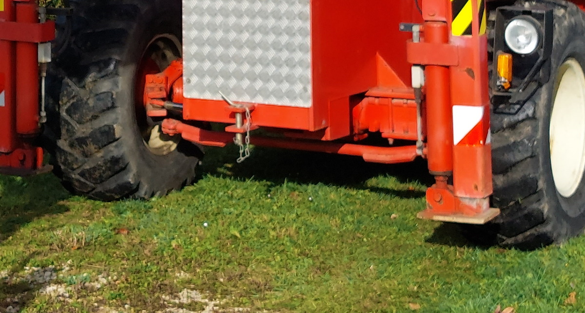

Genau, das ist die Spurstange. Per se könnte man auch dort die Position
abgreifen. Aber die liegt eben auch völlig frei.
Ich habe nochmal ein Bild mit angehängt. Das ist zwar von der
Vorderachse und etwas arg verrauscht, da vergrößert, aber das Prinzip
ist an der HA identisch.

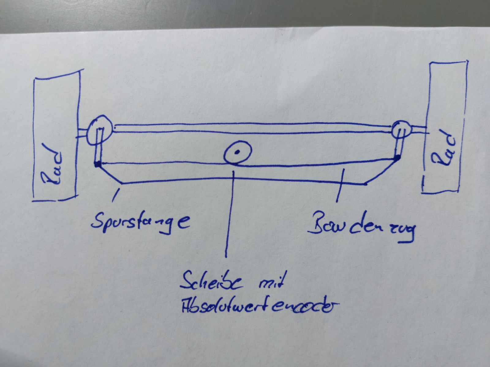

Ich habe mir in der Zwischenzeit deinen Vorschlag auch nochmal ein wenig
durch den Kopf gehen lassen und bin auf die im Bild angehängte Variante
gekommen. Das "Ankoppeln" an beide Achsschenkel hätte den Charme, dass
ich das Drahtseil nicht auf-/abwickeln oder gegen eine Feder spannen
muss.
Die Rolle in der Mitte ist als Spill gedacht.
https://de.wikipedia.org/wiki/Spill
Aber mit einem Linearpotentiometer könnte ich mir sogar das sparen und
einfach direkt am Seil abgreifen.
Aber irgendwie gefällt mir der Vorschlag von Frickelfreak auch. Das
hätte den Charme, dass dort quasi keine Mechanik dran ist.

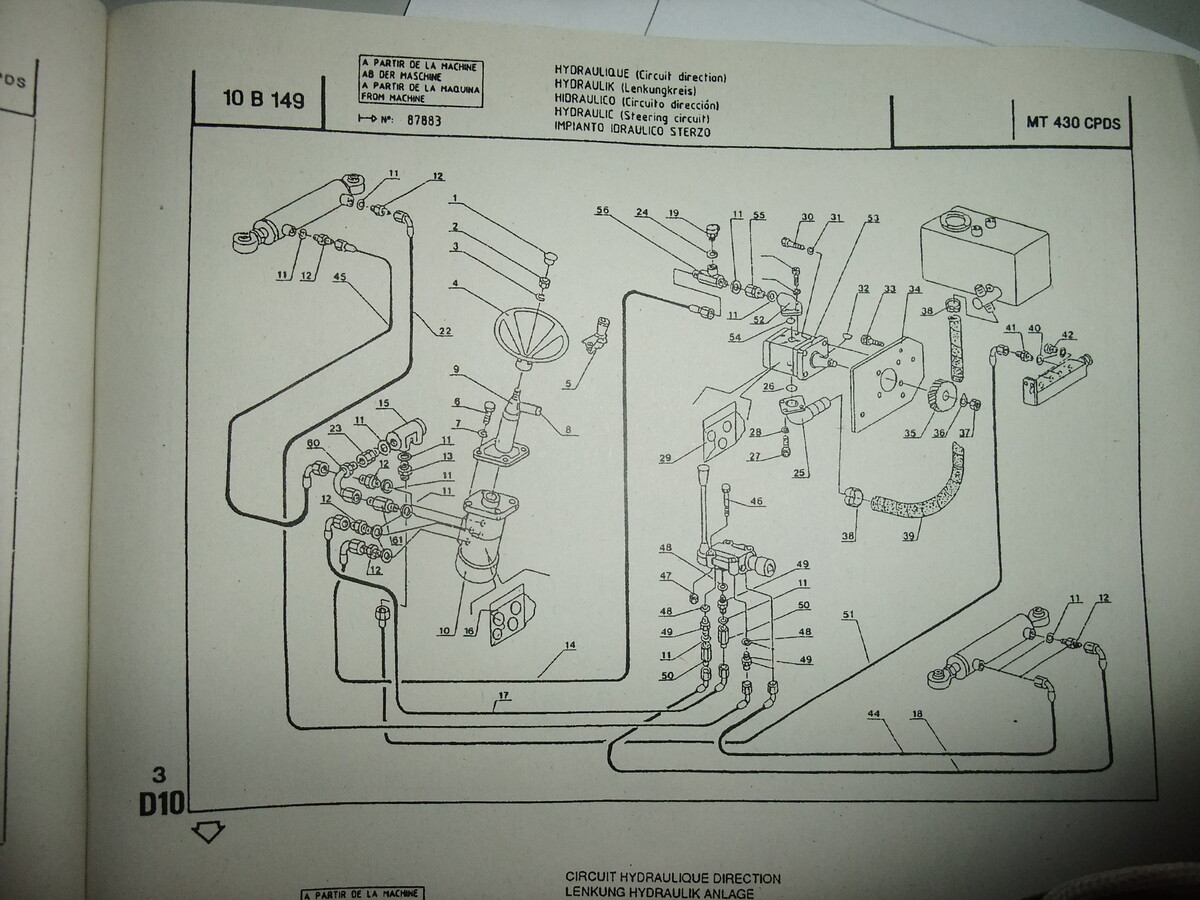

Die Leuchtweitensensoren machen einen guten Eindruck. Alles andere in
der Schutzart wird gebührenpflichtig. Mein alter Manitou MT430 CPDS
macht diese Umschaltung übrigens rein hydraulisch ohne Rückmeldung. Es
ist ein Hebelventil mit 3 Stellungen, die Straßenfahrt hat eine
Arretierung. Benutze ich aber ziemlich selten.
Normal fahre ich damit auch auf der Straße mit Vorder und
Hinterradlenkung. Wenn man für längere Straßenfahrt auf starre
Hinterachse umschaltet, muß man ziemlich aufpassen daß die Spur nicht
total daneben ist. Das braucht sonst ziemlich viel Reifen. Ebenso beim
Umschalten auf den Hundgang. Wenn man ungenau umschaltet, versetzt man
nicht nur seitlich sondern verdreht sich mit der Zeit etwas in eine
Richtung.

> Am Lenkzylinder und Reifen sieht man im Bild daß du böse Öl verlierst
> und zudem der Rahmen geschweisst ist. Ob ich mich damit auf die Straße
> trauen würde ?
Da ist sie wieder: Die German-Angst der Bürohengste.
> in der Schutzart wird gebührenpflichtig. Mein alter Manitou MT430 CPDS
> Richtung.
Kannst du kurz erläutern, wie da die Hydraulik gesteuert ist? Also wie
der Hydraulikkreislauf aufgebaut ist. Kann mir das noch nicht
vorstellen, wie das geht.
> verlierst und zudem der Rahmen geschweisst ist. Ob ich mich damit auf
> die Straße trauen würde ?
Gaaanz ruhig bleiben ;-)
Der Rahmen ist geschweißt - muss er auch sein, denn sonst fällt er
auseinander ;-) Ne Spaß, das ist die originale Schweißnaht vom
Hersteller. Das passt schon so.
Und dass er Öl verliert ist mir bewusst. Das Bild stammt von nem langen
Einsatz, da war dad Öl recht warm und damit entsprechend dünnflüssig.
Ich will mich dem Thema aber im Frühjahr an annehmen, wenns wieder
wärmer ist.
Ein Endschalter zur Anzeige der Geradeausstellung der Hinterachse wäre
aber hilfreich um den korrekten Umschaltpunkt besser zu erwischen
