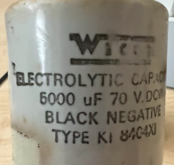

Hallo, bei einem Beomaster 3000 sind drei Kondensatoren ausgetrocknet und ich würde die gerne Austauschen. Habt ihr einen Tipp welche hier gut passen würden? Grüße Thomas
Gibt da extra einen Beomaster-Ersatzteil-Shop: https://www.beoparts-shop.com/product/beomaster-3000-4000-power-supply-filter-and-output-series-capacitors-set/ Schaut für mich aber etwas überteuert aus. Mal bei Reichelt, TME und Co die parametrische Suche bemühen?
Thomas schrieb: > Habt ihr einen Tipp welche hier gut passen > würden? Welche mit passenden Maßen und dem richtigen Footprint. Dazu hast du allerdings nichts verraten.
Thomas schrieb: > bei einem Beomaster 3000 sind drei Kondensatoren ausgetrocknet Wie wurde denn das festgestellt? Aber eigentlich egal - da es hier wohl um die Siebelkos eines klassischen Trafor-Netzteils get, kann man eigentlich jeden Becher-Elko da reinpflanzen, der von Spannung und Kapazität und Geometrie her da reinpaßt.
Jens G. schrieb: > - da es hier wohl um die Siebelkos eines > klassischen Trafor-Netzteils geht Laut dem Beo-Parts-Shop: Ein Siebelko für's Netzteil und zwei Koppelkondensatoren für die Lautsprecher. Für die kann man natürlich auf bei Mondschein gezapftes, veganes und glutenfreies Elektrolyt bestehen.
