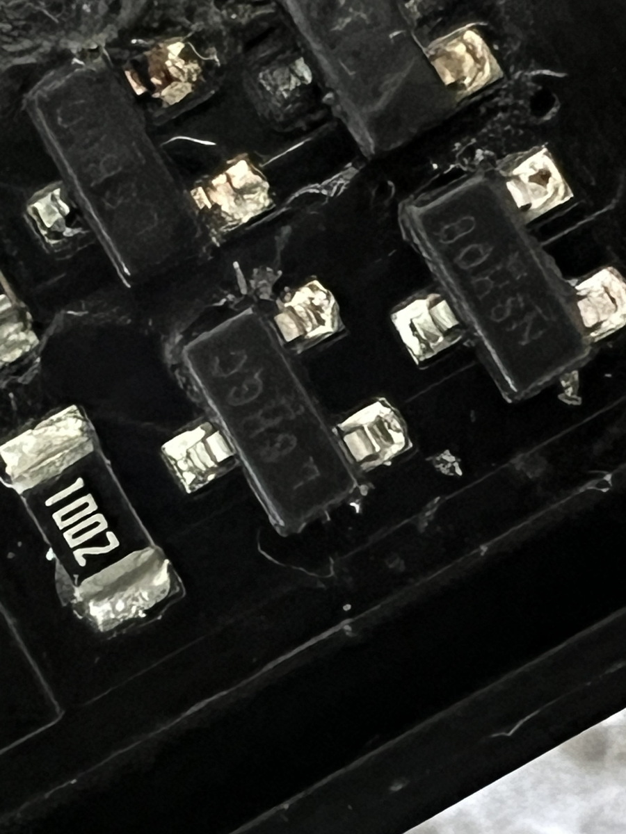

ich habe eine Modelllokomotive bei der wahrscheinlich zwei Treiber
Transistoren durchgebrannt sind. An diesen sind nur jeweils eine LED
angeschlossen.
Ich habe ein Foto von den SMD-Bauteilen beigefügt. Ich glaube die
Bezeichnung ist:
L8HGC oder L8KGC
wobei das L etwas abgesetzt ist.
Die Länge ist ca. 3,0 mm
Könnte es sein dass das ein UN2217 Transistor ist?

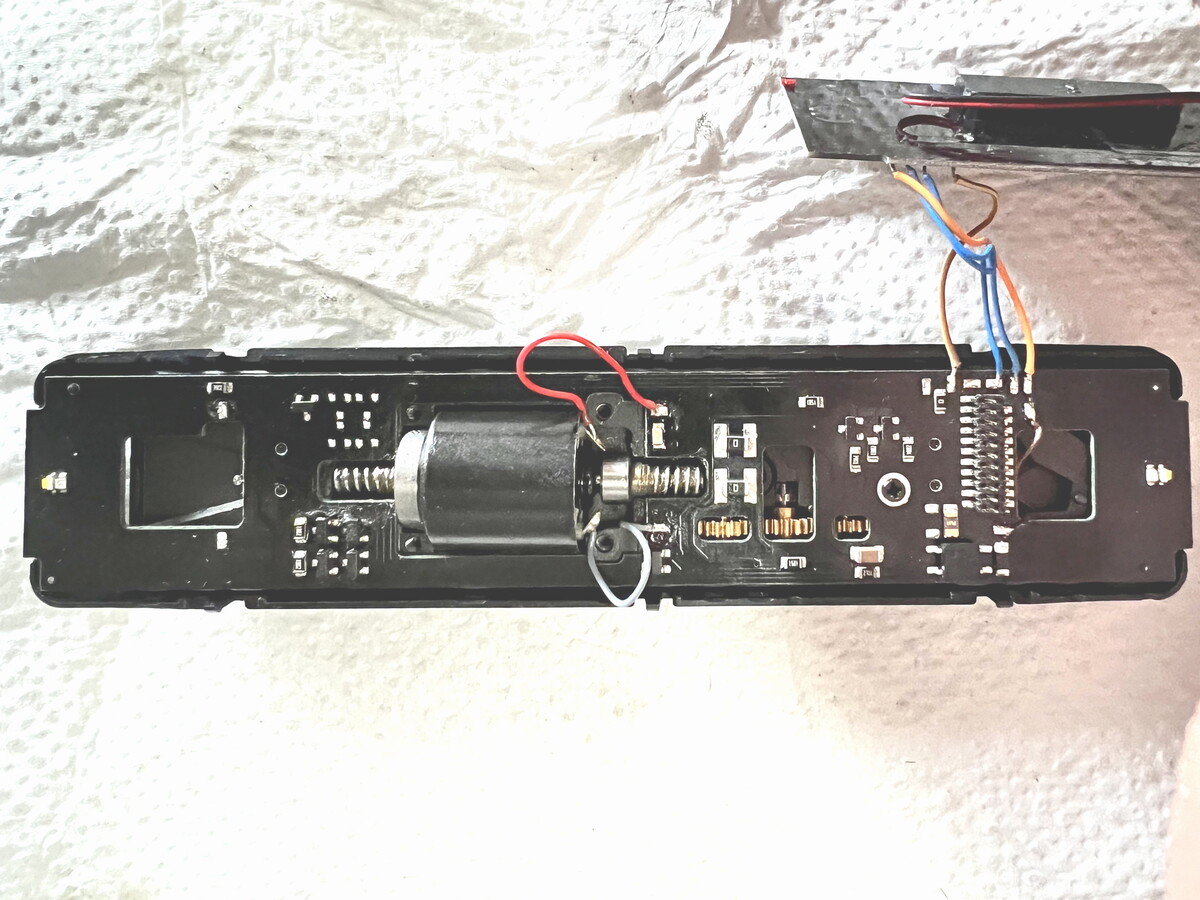

Ich habe auch noch ein Bild der gesamten Platine angefügt.
Nur zu meinem Interesse habe ich noch ein Foto von einem Bauteil
angefügt (roter Kreis). Was ist das für ein Bauteil?
Vielen Dank schon mal im Voraus
PeterL
von H. H. (Gast)
IRLML0060
IRLML2060
MF-NSMF020
von Crazy Harry (crazy_h)
Sicherung 2A .... vermutlich
von H. H. (Gast)
Dann wäre das Marking "A".
von Peter L. (peter_l984)
@hhinz,
danke für die schnelle Antwort.
Im Datenblatt konnte ich die Bezeichnung entschlüsseln.
Doch wie findet man heraus dass das ein Mosfet und kein Transistor ist
und dann dieser Typ?
H. H. schrieb:
> IRLML0060
> IRLML2060
> MF-NSMF020
Woher weis HH, dass das IRLM... sind?
Im Datenblatt des IRLML.. kann ich dann auch feststellen welcher Typ das
genau ist, doch wie komme ich mit der Bezeichnung "L8H.." auf dem
Baustein darauf dass es ein IRLML.. ist.
Ich konnte dazu keinen Weg finden auch mit dem Wissen darüber dass es
ein IRLML.. ist.
