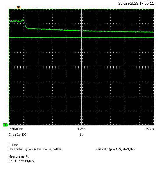

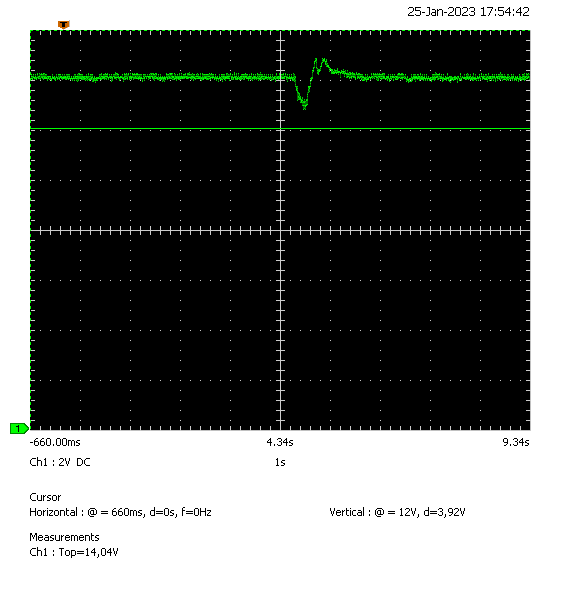

Hallo Forum, beim Autoschrauben und KFZ-Elektrik hab ich mich bisher immer rausgehalten. Aber so langsam bekomme ich ein Problem und die Werkstatt hilft leider auch nicht so richtig. Deshalb hätte ich gerne eine Einschätzung, was denn so normal wäre. Jetzt zum Problem: Ford Focus TDi 2011. Vor allem im Winter bei kälteren Temperaturen schwankt die Boardspannung stark. Das erkennt man an der veränderten Helligkeit diverser Beleuchtungen. Die Servolenkung funktioniert hier elektrisch und zieht auch entsprechend viel Strom. Bei besonderer Belastung kommt es vor, dass auch das Radio kurzzeitig aussetzt oder diverse Elektronik (z.B. ABS) spinnt. Bei besonders tiefen Temperaturen (-10°C) ist es mir jetzt schon drei mal passiert, dass die Batterieladung nicht mehr zum Anlassen gereicht hat und ich anschieben musste. 2018 habe ich eine neue Lichtmaschine bekommen und die Batterie erneuert. Aber das hat keinen großen Effekt gezeigt. Ich habe mal die Spannungswerte aufgenommen bei ca. 0°C und etwa 1h nach der letzten Fahrt. - alles aus: 12,3V - Leerlauf: 14,3V bis 14,4 V In den Bildern ist 1=Start, 2=Leerlauf mit Lenkbewegung, 3=Aus zu sehen. Ist die 14,4V hier vllt zu gering? Wie voll ist die Batterie in dem Szenario? Kann man die Ladeschlußspannung irgendwie einstellen? Danke für Hinweise

Rangi J. schrieb: > ist die 14,4V hier vllt zu gering? > bei ca. 0°C und etwa 1h nach der letzten Fahrt. - alles aus: 12,3V Eigentlich nicht. Aber nicht jeder Akku lebt ewig. Tiefentladungen verkürzen zudem die Lebenszeit erheblich. Deswegen erst mal heimliche Verbraucher suchen. Dazu gehört z.B. die Innenbeleuchtung, Handschuhfach und diverse Helferlein, die nicht einschlafen, wenn das Auto offen bleibt. Bei Kurzstreckenfahrten, Scheibenheizung, Standheizung und Glühkerzen wird natürlich etwas mehr Strom verbraucht, als die Lima auf dem kurzen Weg zum Bäcker wieder aufladen kann? Ladegerät mit Spannungsanzeige wäre Schritt 1. Später könnte man den Akku testen und gegen eine größeren, geeigneten tauschen, sofern er genügend Platz hat. > Bei besonderer Belastung kommt es vor, dass auch das Radio kurzzeitig aussetzt oder diverse Elektronik Dann sollte man schnell zum Boschdienst, solange es noch fährt! Im Winter wartet man lange auf den ADAC, weil ihn alle wollen.
Rangi J. schrieb: > ca. 0°C und etwa 1h nach der letzten Fahrt. > > alles aus: 12,3V Akku nicht ausreichend geladen. Gerade seit Corona und Homeoffice stehen viele Autos zu viel und entladen sich eher. Lade ihn mal mit einem elektronischen Akkulader wie es sie überall für 20 EUR gibt über mehrere Tage auf. Hat das Auto Start/Stop ? Und Start/Stop stoppt gar nicht mehr ? Rangi J. schrieb: > die 14,4V hier vllt zu gering? Nein. Die Frage ist, wo 14.4V sind. An der Lichtmaschine, am Akku, am OBD Stecker, am Zigarettenanzünder ? Suche schlechte Kontakte. Ich hatte mal ein Kabel vom Alku zum Anlasser, auf das das Hauptstromkabel zum Rest des Autos mit Schneudklemmverbinder 'Kabeldieb' draufgeclipst war, und dort war es vergammelt. Es muss also nicht immer Masse sein.

LDR schrieb: > Das klingt nach mangelhaftem Massepunkt nahe der Batterie. Das klingt plausibel, ich prüfe das morgen mal bei Licht. oszi40 schrieb: > heimliche Verbraucher suchen Das ist es eigentlich nicht, denn die Standzeit hat keinen Einfluß. Auch nach Wochen war bislang die Batterie nicht leer. Michael B. schrieb: > Hat das Auto Start/Stop ? Nein Michael B. schrieb: > Die Frage ist, wo 14.4V sind. An der Lichtmaschine, am Akku, am OBD > Stecker, am Zigarettenanzünder ? Gemessen am Zigarettenanzünder. Das ist ein guter Punkt. Ich messe morgen mal direkt an der Batterie.
Michael B. schrieb: >> alles aus: 12,3V > Akku nicht ausreichend geladen. Nicht unbedingt. Das ist ein halbwegs modernes Auto, wo nach Zündung Aus noch ein paar Ampere fließen. Würde man #3 anstatt 10 Sekunden über ein paar Minuten aufnehmen, wird die Spannung wieder leicht steigen. > Gerade seit Corona und Homeoffice stehen viele Autos zu viel und > entladen sich eher. Bist Du Kundenberater beim Vertragshändler? Mein Mondeo zeigt auch gerne an, dass der Batteriestand zu niedrig sei. 10 Minuten nach Abstellen messe ich ungefähr 15 mA Ruhestrom, die tun nicht weh. Selbst nach relativ kurzen Fahrten sagt mir das Steuergerät "BCM" bei laufendem Motor 14,8 Volt bei 1 A Ladestrom, was ich mit DMM und Stromzange als korrekt bestätigen kann. Für mich ist "stehen zu viel" und "zu kurze Strecken" ein Märchen unwissender Autopruckler oder vom Werk vorgegebene Ausrede. Ich habe mein System über viele Tage und diverse Fahrten protokolliert, habe einen Logger, der die Spannung zyklisch auf SD-Karte schreibt. Die Vertrags-Autopruckler begreifen das nicht und haben keinen Zugriff zur Software. Ford kann kein Batteriemanagement, die Foren sind voll damit. Da wird der Ladezustand falsch berechnet, die Temperaturkompensation der Ladespannung ist zu groß - das Gelumpe kocht den Akku tot. Ich hatte im November leihweise eine Focus Mild-Hybrid vom Händler, der gerade mal 4 Monate alt war: Ein paar km um die Ecke zum Einkaufen im Display "fahre System herunter, um die Batterie zu schonen". Ford, wir tun nichts. Start-Stopp war natürlich gesperrt, ich hatte leider keine Lust, mal ins Steuergerät zu gucken. Die serienmäßig verbaute Varta-EFB ist auch kein Glanzstück der Batterietechnologie. ---------- Unabhängig davon lassen die beschriebenen Zickereien natürlich einen echten Fehler außerhalb der Batterie vermuten, wie schon geschrieben wurde. Rangi J. schrieb: > Michael B. schrieb: >> Die Frage ist, wo 14.4V sind. An der Lichtmaschine, am Akku, am OBD >> Stecker, am Zigarettenanzünder ? > Gemessen am Zigarettenanzünder. Das ist ein guter Punkt. Ich messe > morgen mal direkt an der Batterie. Wenn Du die Möglichkeit hast, Kabel direkt an die Batterie und vergleichen, wie weit Zigarettenanzünder und Batterie differieren. Es ist zwar etwas dreist, aber bei mir haben zwei Krokodilklemmen an der Batterie über 100km Fahrt problemlos gehalten. 14,4 Volt Ladespannung finde ich gesund, würde aber erwarten, dass die etwa ein halbes Volt höher sein sollte. Vielleicht auch mal zwischen Batterie-Minus und der Masseschraube messen, ob da nennenswert Spannung verloren geht.

Rangi J. schrieb: > Das klingt plausibel, ich prüfe das morgen mal bei Licht. Ich hab die Verbindung mal angesehen und ja, das sah etwas oxidiert aus. Gemessen habe ich allerdings maximal 300 mV Spannungsabfall vom Batteriepol zum Blech bei maximalem Verbrauch. Ich hab jetzt alles geputzt, geschliffen und mit Polfett versorgt. Jetzt sind es so 50 bis 120 mV. Es hat nur ein kleines bisschen geholfen. Zumal ein weiteres dickes Kabel von der Batterie direkt zum Anlasser geht. Dort ist es mit einer dicken Schraube am Gehäuse befestigt. Diese Verbindung ist so weit unten und verwinkelt, dass ich da nicht drankomme. Zumindest sieht diese Befestigung besser aus. Aber ich denke, das Problem ist die Batterie. Ich finde aber beim Hersteller "Langzeit" keine konkreten Daten über die Ladespannung. Wenn das hier [https://www.krafthand.de/truck/artikel/vollcalcium-batterie-richtig-laden-25674/] stimmt, dann war meine Batterie gestern nur zu 60% geladen. Ich habe sie heute mal mit 14,8 V / 3.5 A mit meinem Labornetzteil geladen. nach ca. 3 bis 4 Stunden war der Strom auf 1 A gesunken. Nach etwa einer Stunde Ruhe war die Spannung bei 12,65V, was etwa voll bedeutet. Für mich spricht alles dafür, dass diese Calcium-Batterie in dem Auto nicht funktioniert, oder? Wonach soll ich jetzt suchen, wenn ich eine passenden Batterie kaufen will?
