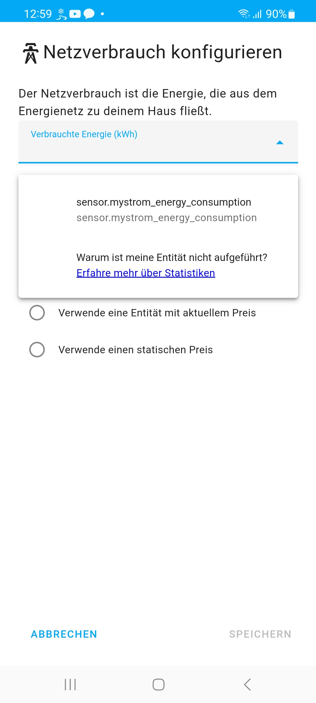

Hallo, vieleicht kann mir jemand helfen. Ich habe im Bild ein Program,
das es mir emöglicht, eine MyStrom WIFI Steckdose unter Home Assistent
zu steuern und die Verbrauchsdaten auszulesen. Wie kann ich die YAML
Datei so verändern das ich eine zweite WIFI Dose (Wohnzimmer) auslesen
kann?
Ps.: Der Code fängt in Zeile 18 im Bild an. VG

von Markus R. (markus_r131)
Vielen Dank Jörg,
YAML Editor hat ersteinmal nichts zu meckern ;) Bei HA in den
Einstellungen meckert er aber das die Entitäten nicht definiert sind.
Und müsste man nicht zwei Quellen auswählen können? Bei mir kann ich mit
deinem Code nur eine Quelle auswählen sensor.myStrom_energy_consumption
Du hast aber zwei Sensoren erstellt, nur kann ich in HA nur eine
anwählen,die andere ist grau unterlegt. Siehe Bild 2.
Ps.: momentan zählt leider garnichts mehr.
von Jörg (Gast)
Oh, sorry ich habe dir nur den "rest:" Abschnitt angepasst.
Du hast vermutlich den "sensor:" Abschnitt gelöscht, richtig? Den
müsstest du wieder reinkopieren und dann noch einmal verdoppeln und für
das Wohnzimmer anpassen. Etwa so:
sensor:
  - platform: integration
    source: sensor.mystrom_energy
    name: myStrom energy consumption
    method: left
    round: 4
    source: sensor.wohnzimmer_mystrom_energy
    name: myStrom energy consumption Wohnzimmer
    method: left
    round: 4
Bei der Zeile "source:" müsstest du in den Entwicklungswerkzeugen mal
nachsehen ob der neue Rest-Sensor tatsächlich den Namen
"sensor.wohnzimmer_mystrom_energy" bekommen hat; ansonsten kannst du den
ja anpassen. Danach sollte HA wieder arbeiten wie vorher.
PS: Der Sensor mit '{{value_json.Ws}}' müsste eigentlich
unit_of_measurement: Ws haben; da das hier nur ein Zwischenwert ist ist
das aber recht egal.
Hallo Jörg,
Du hattest recht den Sensor Teil hatte ich vergessen🤭...
Ich möchte mich sehr bei dir bedanken,jetzt funktioniert beides zu 100%
! Tausend Dank dafür 🥳👍
