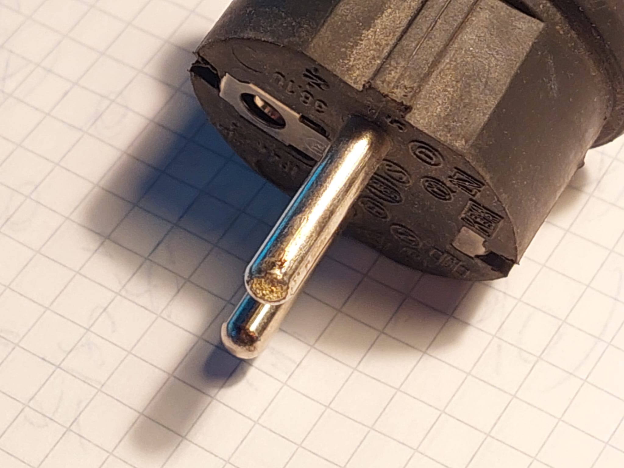

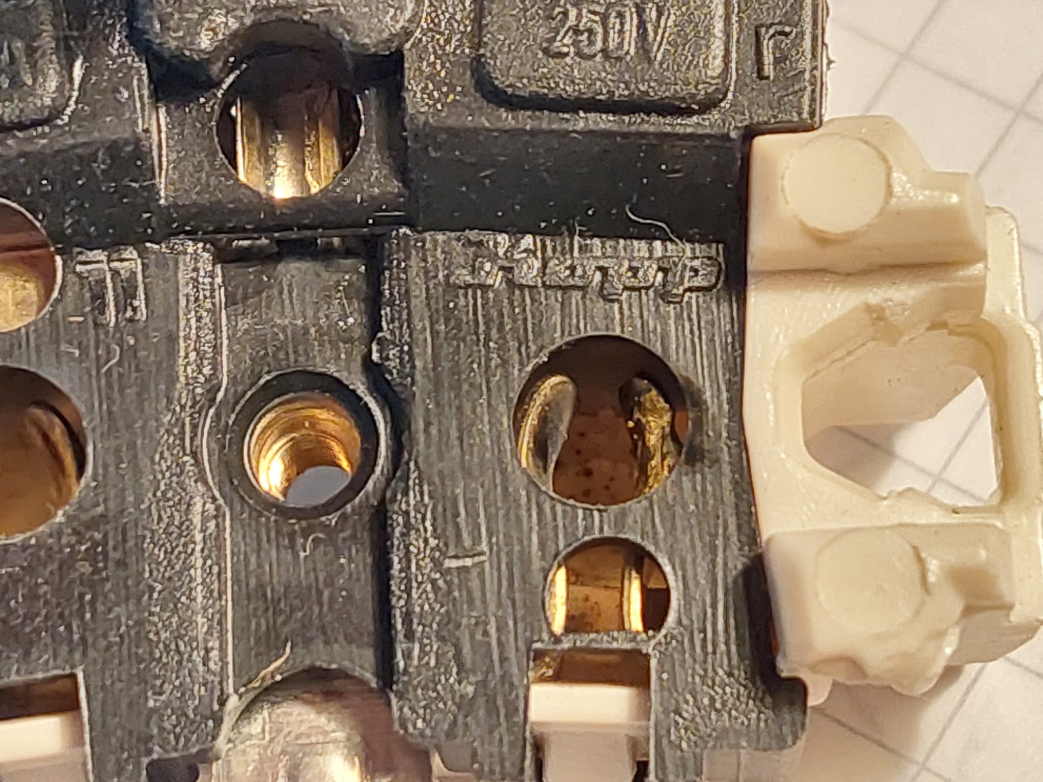

Ich hab hier bei mir einen Pellets Ofen. Letzten Mittwoch hat dieser
sich mit einem Knall verabschiedet. FI und Sicherung waren draußen. Ofen
vom Strom getrennt, Fi und Sicherung wieder rein. Zuerst versucht, den
Ofen mit der Steckdose wieder verbinden, Stecker ging nicht mehr rein.
Nun also die Steckdose genauer angesehen, Ergebnis siehe Foto.
Stromzufluss getrennt, neue Steckdose, Pellets angesteckt, nix passiert.

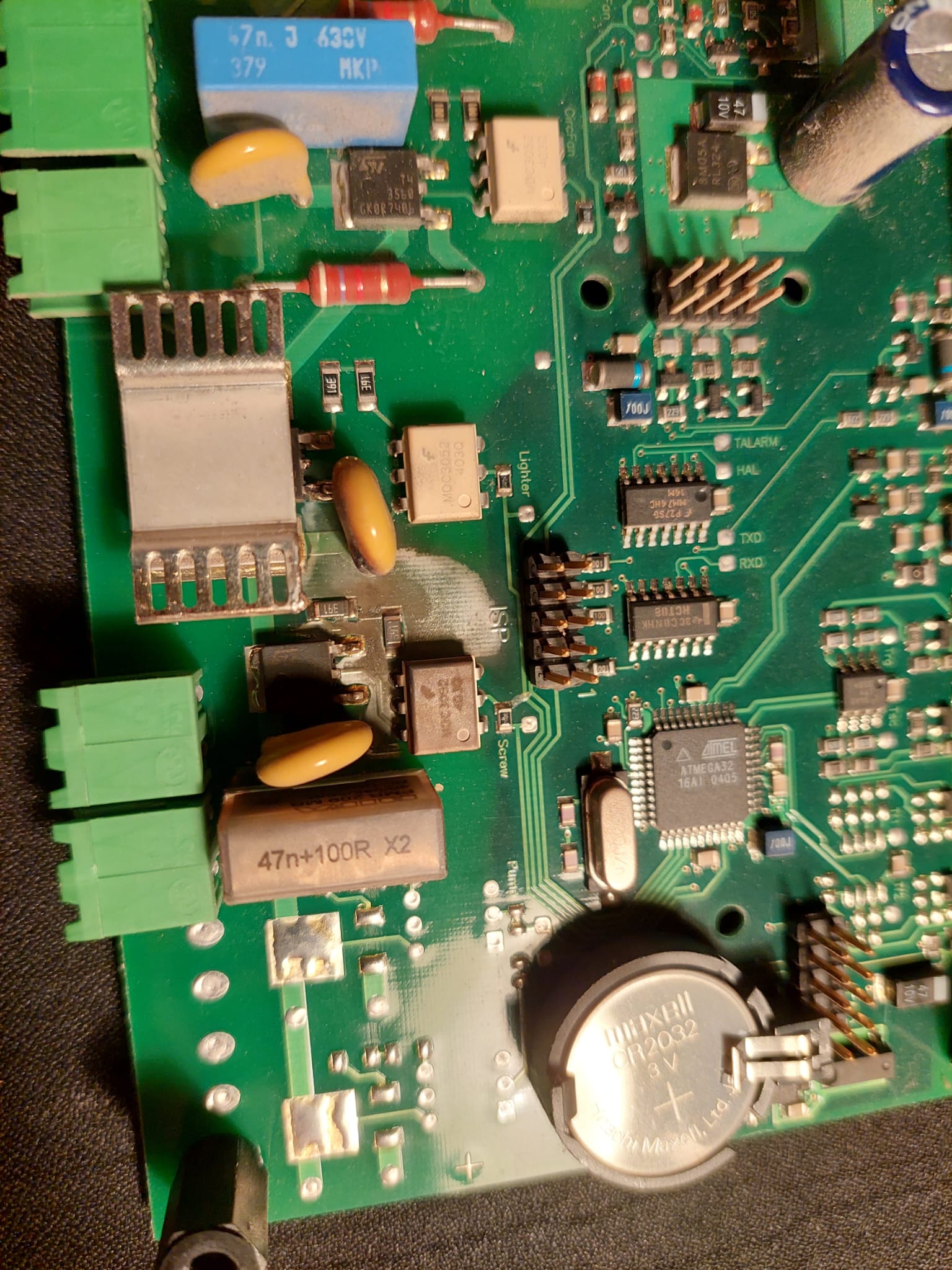

Pellets zerlegt, um Kabel und Platine einem Sichttest zu unterziehen.
Platine siehe Foto, Varistor offensichtlich verabschiedet. Vermieter
Bescheid gegeben, da sein Pellets. Der hat eine neue Platine bestellt,
die kam heute.
Neue Platine eingebaut, alles wieder verkabelt (vor dem Abstecken
natürlich beschriftet) -> nix passiert. Ofen bleibt aus, Bedienmodul
bleibt aus und lässt sich auch nicht einschalten.
Werde morgen dann ans Durchmessen gehen, die Frage, die ich habe: Hat
jemand eine Idee, was sonst noch sein könnte? Durchgang und Spannung
werde ich wie gesagt morgen Vormittag messen. Platine ist neu. Extra
Sicherung im Ofen (in der ganzen Verkabelung) hab ich mal keine gesehen.
Fotos kann ich natürlich liefern.
Steckdose funktioniert, wurde mit mehreren Geräten getestet, daran
liegts nicht.

Vergessen zu erwähnen: Den Stecker vom Pellets hab ich natürlich auch
getauscht, der sah ja auch nicht mehr gut aus

Um welchen Kessel handelt es sich denn?
Gibt es im Brenner eine weitere Steuerplatine/Sicherung?
Wenn rein gar kein Lebenszeichnung vorhanden ist, spricht das ja stark
für eine defekte Sicherung...
von Christian M. (likeme)
Prinzipiell ist es so, das die Heizstäbe gern mal hops gehen und wenn
der Ofen schlampig konstruiert wurde nicht die Sicherung fliegt sondern
irgendein Teil das den Heizstab ansteuert. Vielleicht da mal den Pfad
zurückverfolgen. Mach mal ein Bild von der gesamten Platine.

von Bernhard K. (bernhard_k363)
Lösung war:
Ofen hatte, wie von User angemerkt, noch zwei Feinsicherungen. Beide
getauscht, Kabel Stromzufuhr ebenfalls auf Durchgang geprüft, hier war
dann eines auch defekt (das - zur ersten Sicherung), dieses getauscht,
nun läuft das Ding wieder.
LG
