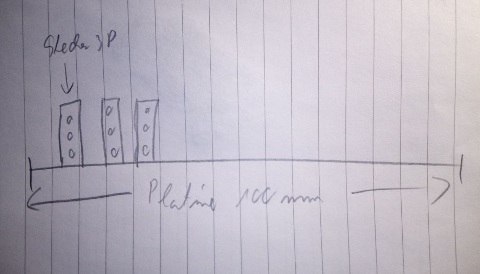

Ich suche für ein rack mit Europlatinen nach Steckverbindern für die Frontseite. Die geforderten technischen Daten sind 3 Pole, verpolgeschützt, Spannungsfestigkeit 60V, Strom mindestens 1A, Berührschutz ist nicht notwendig. Es werden kleine Stellantriebe mit zwei Polen zur Spannungsversorgung und einem Rückmeldekontakt angeschlossen. Die eine Seite soll in der Platine verlötet werden, auf der Gegenseite sollen die Leitungen mit Schraub- oder Steckklemmen befestigt werden. Die Zahl der nötigen Einheiten ist nebensächlich, es sollen aber möglichst viele Stecker auf der kurzen Seite der Platine Platz finden. Ich hatte an Stecker gedacht die Stehend verlötet werden aber nur 2 polige Ausführungen gefunden. Vielleicht hat ja jemand einen Tipp für mich, ich bin für jede Hilfe sehr Dankbar

Die Verbinder Kenne ich natürlich. Das Problem, jede Anschlussbuchse ist 12mm lang ich könnte bestenfalls 8, eher 7 Stecker montieren Daher mein Gedanke stehende Stecker, also welche, die mit der kurzen Seite zur Platine montiert werden zu verwenden, um eine höhere Packungsdichte zu erreichen.
pico_P schrieb: > Die Verbinder Kenne ich natürlich. Das Problem, jede Anschlussbuchse ist > 12mm lang ich könnte bestenfalls 8, eher 7 Stecker montieren Daher mein > Gedanke stehende Stecker, also welche, die mit der kurzen Seite zur > Platine montiert werden zu verwenden, um eine höhere Packungsdichte zu > erreichen. Das kann ich mir noch nicht so richtig vorstellen. Am besten wäre eine Zeichnung mit Maßangaben.
Nun, die Europlatinen sind 100mm breit, auf die 100mm möchte ich möglichst viele Stecker unterbringen. Die Bauhöhe der Stecker ist egal aber sie sollen halt möglichst wenig breit sein. Daher war mein Gedanke stecker zu verwenden, bei denen die Kontakte in der Höhe angeordnet sind nicht in die Breite. Das ist nur ein Gedanke von mir, ich nehme auch gerne andere Steckverbinder die sehr kompakt sind. Zumindest 10 Steckverbinder pro Platine würde ich schon gerne schaffen.
Die 100mm täuschen ein wenig, die Stecker müssen ja zwischen die Befestigungswinkel passen, das sind bei mir 83mm. Aber 16 Anschlüsse sind trotzdem denkbar: https://www.phoenixcontact.com/en-us/products/pcb-header-mcd-05-3-g1-25-1894817
