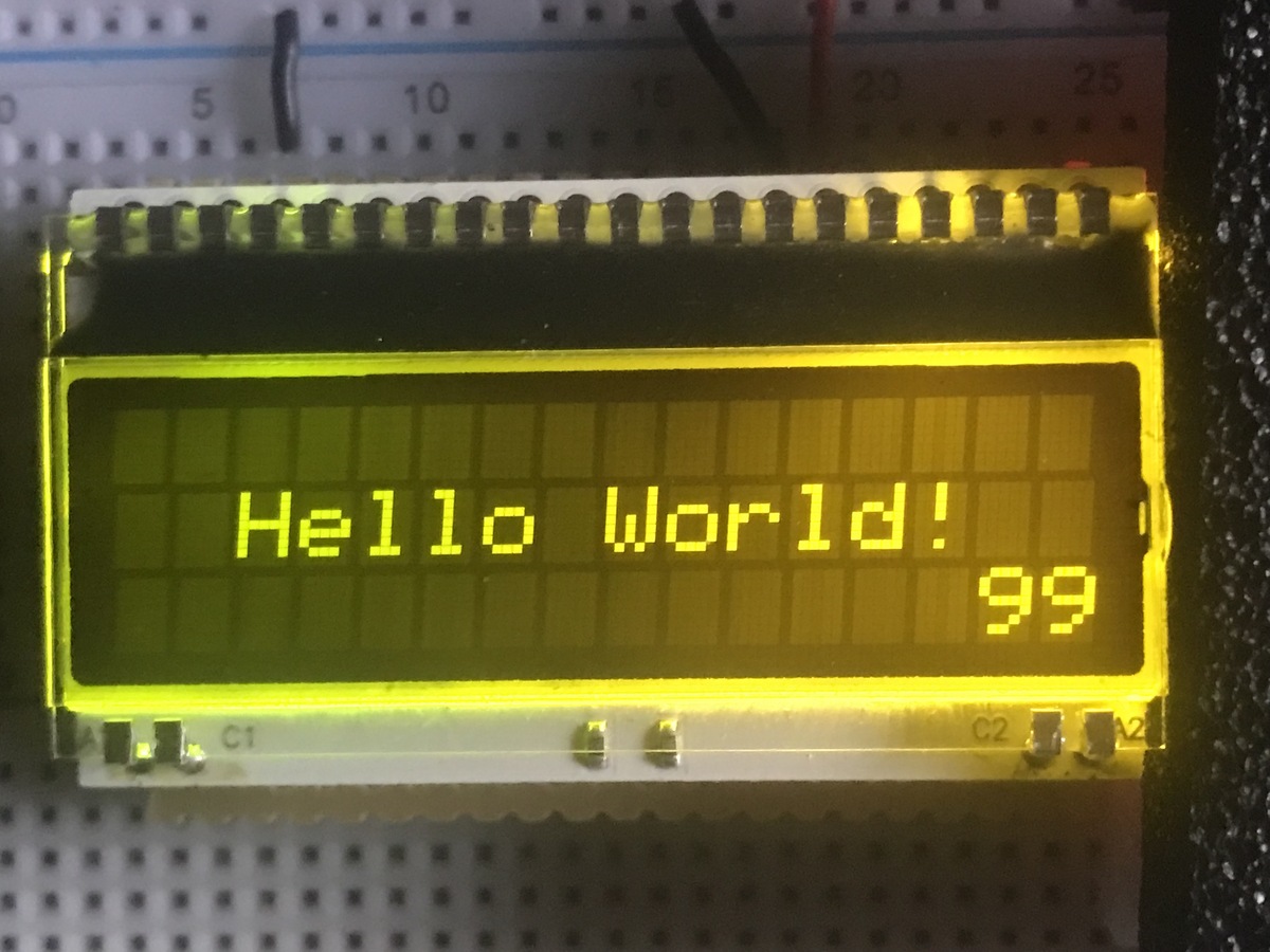

von Christoph K. (chriskuku)
Habe jetzt die (so gut wie) geschenkten EA DOGM163S-A in Betrieb
genommen. Im 4bit Mode an Arduino Nano angeschlossen. Code von dieser
Seite
https://cool-web.de/arduino/dogm163-lcd-an-arduino-nano-im-4bit-modus-und-5v-betreiben.htm
genommen. Copy/Paste in Arduino, lief sofort (abgesehen von einem Syntax
Fehler, den der Autor absichtlich eingebaut hatte, damit man nicht
einschläft)
Hatte ja ein paar Stück zum Ausprobieren. Betreibe die
Hintergrundbeleuchtung im Parallelmode mit 47 Ω Vorwiderstand.
Allerdings erst mal von der Hintergrundbeleuchtung zuviel abgepellt, den
Diffusor gleich mitgenommen. Und dann noch versucht, das Flußmittel mit
Alkohol wegzupinseln, wobei Alkohol ins Display gelaufen ist :-(
Was mir allerdings bei allen Displays auffällt: der Kontrast ist mies,
die Helligkeit ist nicht so toll. Guckt man senkrecht auf das Display,
sieht man so gut wie gar nichts, guckt man schräg, geht es, aber
schwach.
Schaut man sich den Treibercode an, so steht da:
 lcdWriteCmd(0b01010011);
  //            ^^^^--------- Power/ICON control/Contrast set
  //                ^-------- I_ON = 0 = ICON display off (1=on)
  //                 ^------- B_ON = 0 = booster circuit off (1=on)
  //                  ^^----- Contrast = 11 (C5,C4,C3,C2,C1,C0 can only be set when internal follower is used (OPF1=0,OPF2=0))
  lcdWriteCmd(0b01101111);
  //            ^^^^--------- Follower control
  //                ^-------- F_ON = 1 = follower circuit on/off (Fon must be set to “Low” if (OPF1, OPF2) is not (0,0))  ????
  //                 ^^^----- Rab2,Rab1,Rab0 = ???. V0 generator amplified ratio. Rab2,Rab1,Rab0 can only be set when internal follower is used (OPF1=0,OPF2=0). They can adjust the amplified ratio of V0 generator
  lcdWriteCmd(0b01111111);
  //            ^^^^--------- Contrast set(low byte)
  //                ^^^^----- I_ON = 0 = ICON display off (1=on)
  // C5,C4,C3,C2,C1,C0 can only be set when internal follower is used (OPF1=0,OPF2=0)
Demnach wäre der Kontrast so schon maximal. Da steht noch was von einem
Follower. Der scheint eingeschaltet. Aber was OPF1, OPF2 sind, finde ich
nirgends. Hilfe willkommen.
@crazy_h: Danke! Ich müßte also nur mit verschiedenen Kontrastwerten
probieren, wenn ich das richtig verstehe. Ich habe das Treiberpaket noch
mal gewechselt und eines aus dem Arduino-Forum genommen:
https://forum.arduino.cc/t/library-for-electronic-assembly-dog-displays/36988
Anbei ein Bild, wie das Display im Moment aussieht. Man sieht eben die
Dot-Matrix durchscheinen. Auch finde ich die Displayausleuchtung nicht
so besonders. Nicht so gleichmäßig. Habe mir noch mal ein neues
backlight-Modul bestellt.
von Crazy Harry (crazy_h)
Das ist bei den DOGM163S-A und allen anderen invertierten LCDs immer
sche...e. Ich hatte mal ein paar Bekannte, die wollten eine Schaltung
(12 Stück) mit dem 2-zeiligen dieses Typs und blauer HG-Beleuchtung,
obwohl ich mehrfach davon abgeraten habe (Outdoor-Anwendung!). Was soll
ich sagen? Alle 12 Schaltungen kamen nach und nach zurück und es wurde
ein W-A (schwarz auf weiß) eingebaut. Diese S-A kann man verwenden, wenn
sie nicht bei hellem Umgebungslicht abgelesen werden sollen.

von Frank K. (fchk)
Vielleicht schaust Du mal in das Datenblatt. Die
Initialisierungssequenzen für 3.3V Betrieb und für 5V-Betrieb sind zum
Beispiel durchaus unterschiedlich. Hast Du das überprüft oder einfach
nur stump copy&paste gemacht?
fchk
