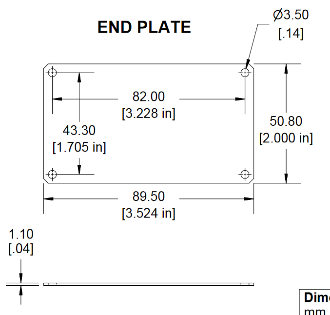

Hallo, suche jemand der mir ein paar Frontplatten für ein privates Elektronik Projekt fräsen kann (natürlich gegen eine faire Bezahlung). Frontplatten werden gestellt, es sind ca. 3 Bohrungen und ein rechteckiger Ausschnitt. Alles weitere können wir über PM austauschen ... Danke schon mal im Vorraus. Grüße Andreas
danke für die Info, denn habe ich auch schon gesehen. Dachte an jemand privat der eine Fräse hat und sich was dazuverdienen möchte. Grüße Andreas
Material? Der Ausschnitt ist nicht eingezeichnet. Muss der Ausschnitt rechteckig sein/Ecken gerundet?
Norbert T. schrieb: > Material? Der Ausschnitt ist nicht eingezeichnet. Muss der Ausschnitt > rechteckig sein/Ecken gerundet? Aluminium, 1,1mm, Ecken können auch leicht gerundet sein. Zeichnung erstelle ich noch wie gewünscht z.B dxf, ... Grüße

Mit Schaeffer hättest du die Teile bereits im Briefkasten. Allerdings müsstest du wohl von der Sonderlocke mit 1,1 mm Dicke Abstand nehmen.
Bernd G. schrieb: > Mit Schaeffer hättest du die Teile bereits im Briefkasten. Klar, heute bestellt, heute geliefert👍
Jörg P. schrieb: > Klar, heute bestellt, heute geliefert Zumindest die Datei könnte schon dort sein; das geht mit dem Designer ruckzuck.
Evtl. auch eine Alternative, und deutlich günstiger (zumindest als Schaeffer): Alu-PCB von JLC. 5 Stück in deinen Maßen kosten dort $5.80. Schaeffer will €15.04 das Stück. Die 1.1mm gibts allerdings auch dort nicht - 1.0, 1.2 oder 1.6.
Rose M. schrieb: > Evtl. auch eine Alternative, und deutlich günstiger (zumindest als > Schaeffer): Alu-PCB von JLC. 5 Stück in deinen Maßen kosten dort $5.80. > Schaeffer will €15.04 das Stück. > > Die 1.1mm gibts allerdings auch dort nicht - 1.0, 1.2 oder 1.6. das mit einer Alu-PCB zu machen ist die Idee. Danke für den Tipp :-) Habe gerade mal geschaut, günstiger geht es nicht mehr und Zeit habe ich. Grüße
Andreas B. schrieb: > das mit einer Alu-PCB zu machen ist die Idee. Reicht vielleicht auch eine normale PCB? Stabil genug sollte das in vielen Fällen sein. Man hat mehr Auswahl bei der Dicke und bei den Farben. Und man kann die Innenseite auch noch beschriften. Der ökologische Fußabdruck (GFK statt Alu) ist vielleicht sogar günstiger.
Tilo R. schrieb: > Der ökologische Fußabdruck (GFK statt Alu) ist vielleicht sogar > günstiger. Zukünftiges Recycling mit eingeschlossen?
Florian S. schrieb: > Zukünftiges Recycling mit eingeschlossen? guter Punkt, vielleicht doch besser Alu.
Andreas B. schrieb: > Aluminium, 1,1mm, Ecken können auch leicht gerundet sein. Zeichnung > erstelle ich noch wie gewünscht z.B dxf, ... grundsaetzlich sind solche alu bleche eher schwierig "daheim" zu fraesen, weil meistens knetlegierung was gerne direkt schmiert. auch die dicke ist ungewoehnlich, ich denke es sollte ein 1mm starkes alublech dann werden wegen den toleranzen (gewaelzt). die bohrungen einzubringen und auf die abmessungen zu schlichten waere kein problem, beim ausschnitt musst du halt dir klar sein, das es nie eckig (im sinne von 90° ecken) wird weil man ja immer den radius des verwendeten fraesers in der ecke haette, ausser man arbeitet mit "dogbones" (also ein stueck in die ecke fraesen). daher meine empfehlung, ueber CNC lasercut nachzudenken, das geht auch gut online zu bestellen und kostet nicht die welt. gruss, -- randy
