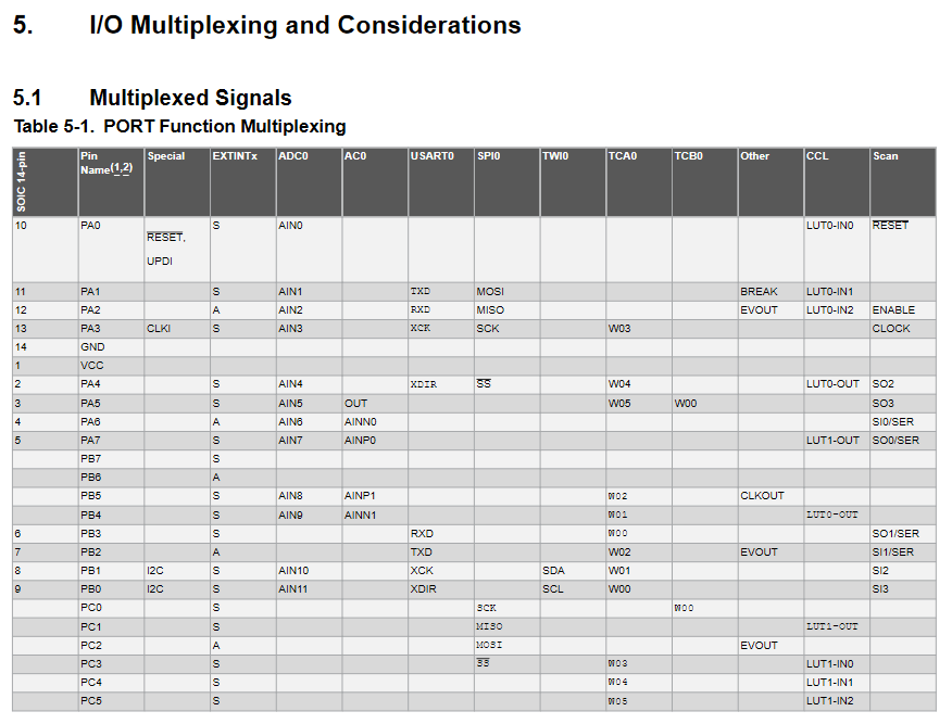

Bist du sicher, dass die Pins auf die TWI0-Einheit gemappt sind?
Irgendwie werde ich aus dieser Tabelle nicht so recht schlau. Ist aber
auch schon spät...

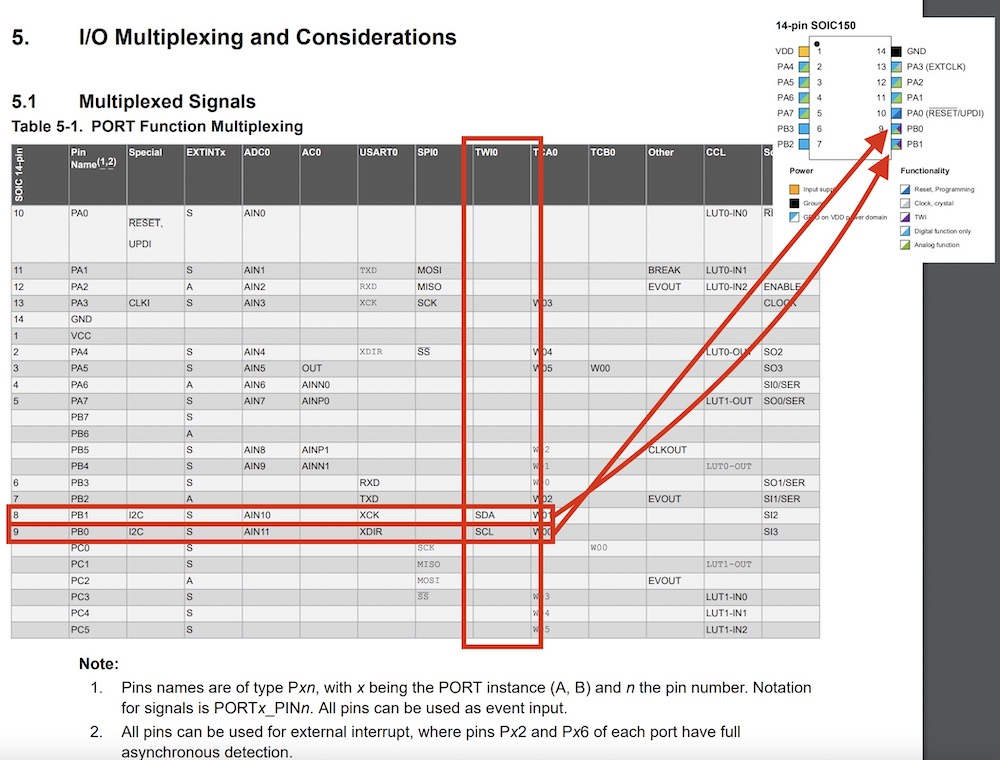

Aber dort steht doch (siehe Bild):
 - TWI0 SDA (9. Spalte) auf PB1, Pin 8
 - TWI0 SCL (9. Spalte) auf PB0, Pin 9
und ich bin mir ziemlich sicher, dass das so passt (Verpolung auch
geprüft).
