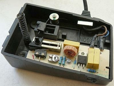

Hallo Leute,
mein Frau hat mehrere Nähdinger auf ihrem Arbeitstisch stehen, was MICH
schon immer angenervt hat waren diese Pedale - die Kabel unter dem Tisch
nerven.
Ich möchte das gerne per Funk/WLAN lösen. ESP32 oder irgendwas.
Was würdet ihr vorschlagen?
Einen PWM Motorcontroller an der Maschine und ein ESP mit Rotary im
Pedal?
Oder eine Spannung über dem vorhanden Wiederstand im Pedal via ADC
auslesen?

von Michael B. (laberkopp)
Auf keinen Fall WLAN, das kostet Strom wie Sau und funktioniert nicht
eigenständig. 433MHz oder so.
Ein Pedal ohne Kabel erfordert eine Batterie als Stromversorgung. Da es
99% der Zeit unbenutzt rumliegt, sollte die Batterie abgeklemmt sein,
wenn keiner auf das Pedal drückt.
Dafür kann man den vorhandenen Schalter im Pedal nutzen, die
Restelektronik muss komplett ersetzt werden. Der uC kann dann das Poti
analog auswerten und mindestens 10 mal pro Sekunde, besser 50,
aussenden, z.B. auf 433MHz.
Die Nähmaschine bekommt statt dem Pedal einen funksteuerbaren
Phasenanschnittdimmer, der auf das Kommando vom Pedal hört, und so bald
auch nur ein Datenpaket nicht in der Zeit kommt, stoppt
(Maschinensicherheit). Auch sollte das Signal eine CRC enthalten, damit
nicht jedes Funkthermometer die Nahmaschine irritiert.
Damit man sieht, ob die Batterie leer ist, sollte das Pedal in Betrieb
auch eine LED leuchten lassen.
Damit die Nähmaschine nicht modifiziert werden muss sondern die
Elektronik an den Stecker vom Pedal passt, muss es eine trickreiche
Schaltung sein, die sich vom durchfließenden Strom ernährt.
Das ist technisch so anspruchsvoll, dass die allermeisten fertigen
Funkdimmer https://www.google.com/search?q=funkdimmer das nicht können
sondern L und N erfordern. Immerhin dürfen durch die Nähmaschine ein
paar Milliampere fliessen ohne dass die brummt, damit ist die
Stromversorgung in Reihe sichergestellt.
Damit nicht dauernd etwas Strom fliesst, und vor allem bei wegen
Überspannung durchlegiertem TRIAC nicht die Nähmaschine losrattert,
sollte die Elektronikbox noch einen echten Schalter besitzen (und auch
eine LED die anzeigt, dass sie eingeschaltet ist).

von OldMan (Gast)
Carypt C. schrieb:
> das nähmaschinen-pedal ist anscheinend ein fernost-produkt, das mit
> einenm motor zusammen günstig verkauft wird, leider hat es eine doppelt
> so hohe drehzahl als die sonst üblichen motoren mit 4000 U/min. man kann
Das gezeigt Pedal ist das Standardpedal bei mindestens 90% aller aktuell
verkauften Nähmaschinen im Einsatz.
Das Pedal ist elektrisch gut gemacht, nur die mechanische Lösung ist auf
Dauer nicht optimal.
Meine Frau hat eine kleine Näherei, da stehen 20 Nähmaschinen aller
Marken (Pfaff, Singer, Gritzner, Toyota, usw.) alle
Nicht-Industriemaschinen haben im Pedal die identische Elektronik.
Die habe ich im Laufe der Zeit auf DC PWM umgebaut. Da die Motoren alle
Universalmotoren sind, laufen diese auch mit DC. Mechanisch habe ich ein
professionelles Fußpedal aus der Bühnentechnik genommen. Die Frauen die
die PWM Pedale nutzen, sind begeistert. Da gerade im wichtigen unteren
Drehzahlbereich ein feinfühligeres Arbeiten möglich ist.
Mit ist schleierhaft, warum die bekannten Marken wie Pfaff, die richtig
Geld kosten, nicht schon lange auf DC PWM umgestellt haben.
Über WLAN? Schlimmer geht es immer.
