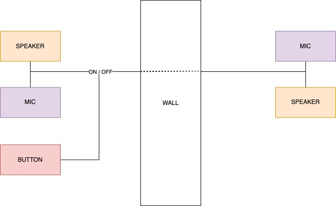

Hallo Zusammen, ich möchte ein Einfaches Intercom mit jeweils Lautsprecher und Mikrofon pro Seite bauen. Die "Master" Seite soll dazu einen Button haben welche je nach Betätigung die Kommunikation freigibt. (Entweder pro Klick oder beim gedrückt halten "push to talk") Der Aufbau soll so einfach wie möglich sein. Ist sowas einfach zu realisieren? Schönes Wochenende!!

Maid G. schrieb: > Ist sowas einfach zu realisieren? Nicht wirklich, es sei denn du kannst mit deinem Ligikfehler leben. Wenn es nur einen Taster gibt PTT, dann schaltet der das Mikrophon vom Master auf den Lautsprecher vom Dlave und du kannst sprechen, so weit so gut. Ist er aber nicht gedrückt, muss die andere Richtung geschaltet sein, also Mikrophon vom Slave zum Master. Du wirst also dauernd vollgequäkt mit dem was sich vor der Tür tut. Es gibt bei dir keinen Ausschalter, die Anlage ist nie aus, wie sie es wäre, wenn man z.B. den Hörer nicht abgenommen hat. Im Prinzip ist es noch einfacher, 2 Telefone ohne Wählscheibe direkt durcheinander quaken zu lassen: beide an 24V und dank Gabelschaltung geht der direkte Dialog ohne Umschaltung. Nur sind Telefonlautsprecher nicht so besonders laut und Mikrophone nicht so besonders empfindlich. Deine Schaltung wird oft mit IC wie LM380, LM386 aufgebaut https://www.eleccircuit.com/mini-intercom-by-one-ic-op-amp/
Geht sogar Ohne Strom. Einfach zwei gleiche Lautsprecher mit großer Membranfläche (z.B. aus einer HiFi Box) mit 2-adriger Litze verbinden. Das erfüllt wahrscheinlich nicht Deine Ansprüche... geht aber tatsächlich.
