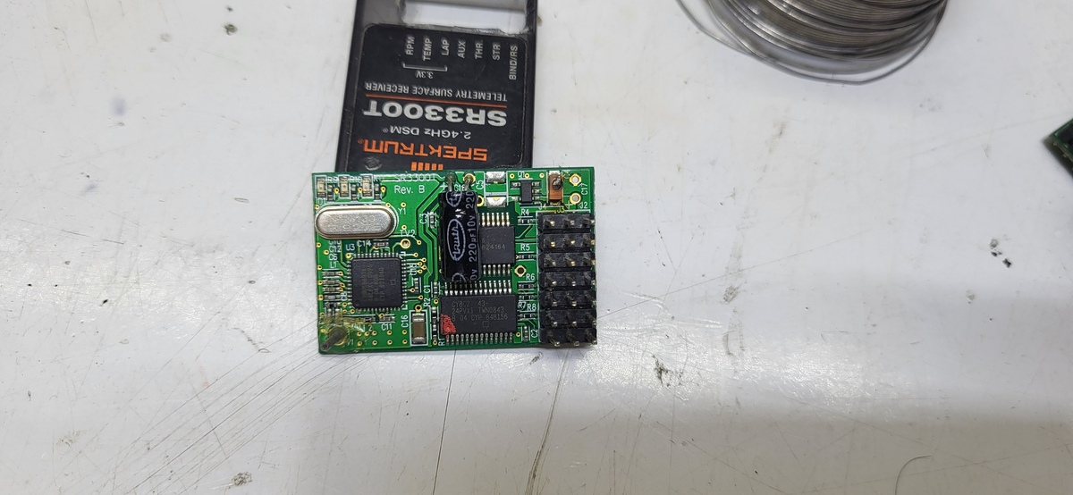

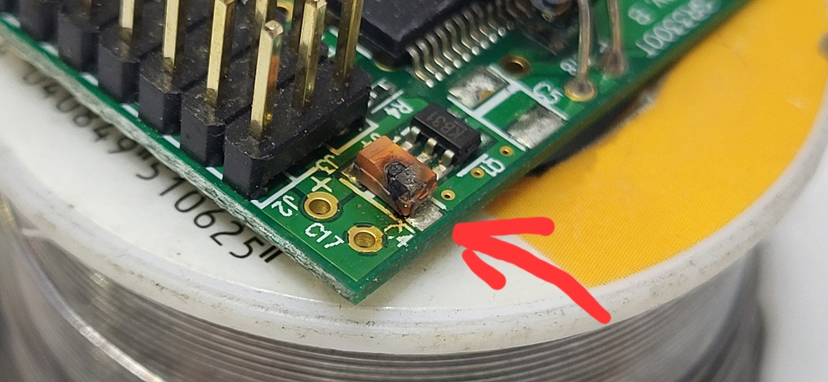

Servus miteinander,

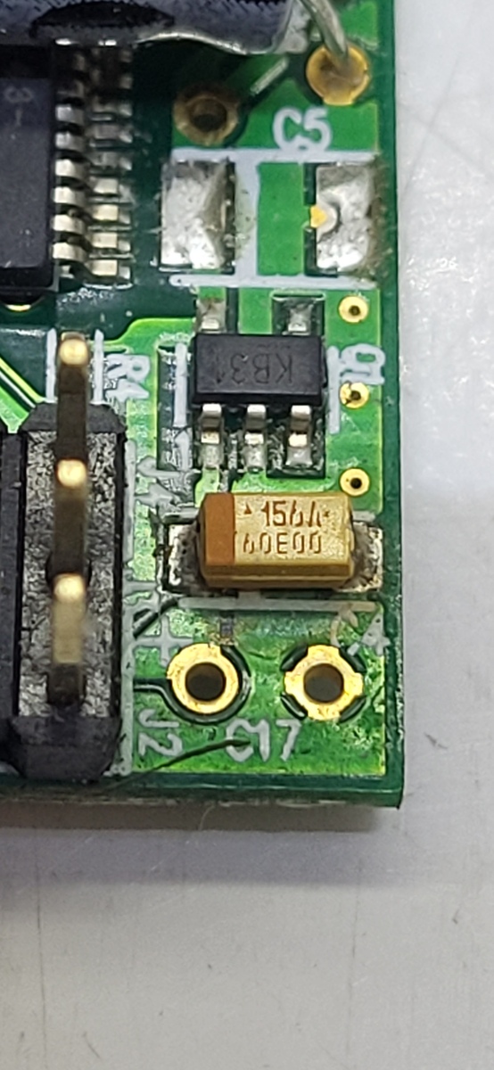

habe gerade auf meinem Spektrum Telemetrie Empfänger sowas entdeckt.
Interessanterweise funktioniert es noch. Kann mir da jemand einen Tipp
geben? Würde es ggf Tauschen. Danke im voraus.
von Michael M. (michaelm)
Könnte ein Tantal-Elko sein, etwa in der Größe bis max. 10µf..
von Sean G. (atmega318)
Sieht für mich nach Tantal Kondensator aus. Die sind sehr
explosionsfreudig.
Beim verbauten Regler ist ein 2.2uF Glättungskondensator am Ausgang
vorgesehen:
https://www.mouser.ch/datasheet/2/268/MIC5205_150mA_Low_Noise_LDO_Regulator_DS20005785C-2933204.pdf
Auf deinem Bild sehe ich aber die entsprechenden Leiterbahnen nicht um
zu beurteilen ob der wirklich am Ausgang des MIC5205 hängt.

von Jens G. (jensig)
C4 sieht nach Tantal-Kondensator aus. Würde aber als Ersatz ganz normale
MLCC-Dinger drauf machen. Z.B. sowas:
https://www.reichelt.de/de/en/multi-layer-ceramic-capacitor-1-0-f-50v-125-c-kem-x7r1206-1-0u-p207160.html?&trstct=pol_0&nbc=1
Die wirkliche Kapazität ist wohl eher unwichtig, da das wohl der
Stromversorgungszweig ist.

von Manfred (Gast)
> explosionsfreudig.
Es würde mich nicht wundern, wenn der direkt direkt an der Versorgung
sitzt, die hart geschaltet wird. Über die Stromtoleranz von Tantalelkos
haben wir uns doch erst vor wenigen Wochen in einem anderen Thread
gestritten.
Oder an dessen Eingang?

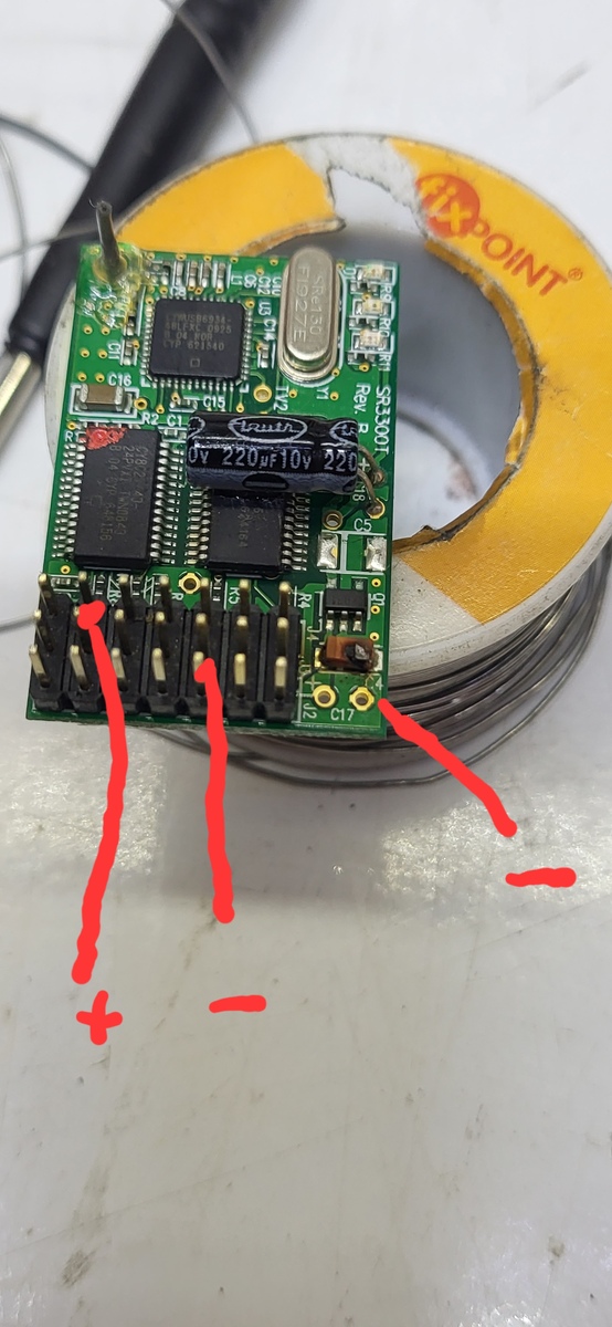

von T. T. (t_t594)
Müsste Eingang sein. Batterie wird auf die Pins eingehängt. Mitte ist
Plus, Außenseite ist minus.

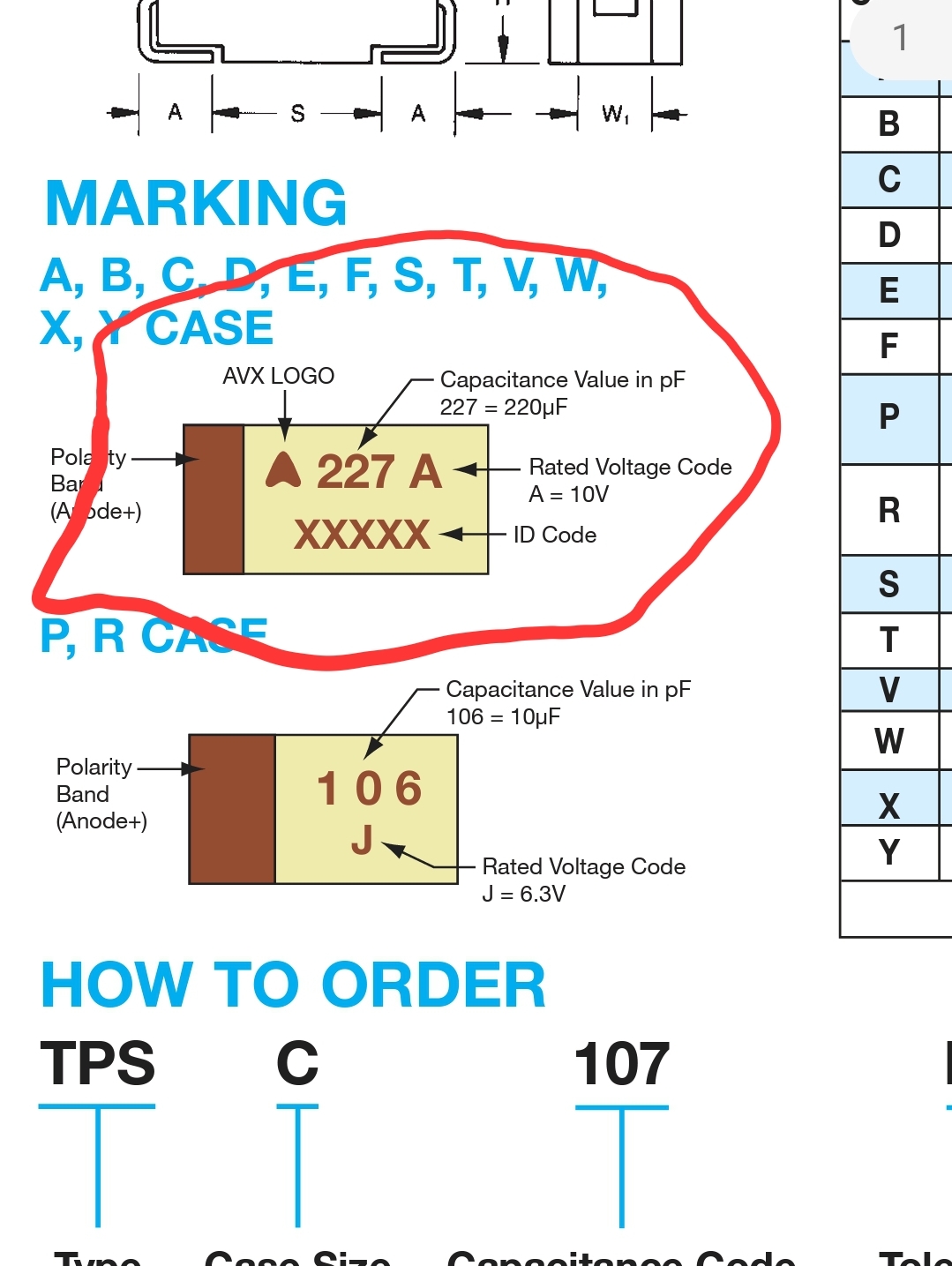

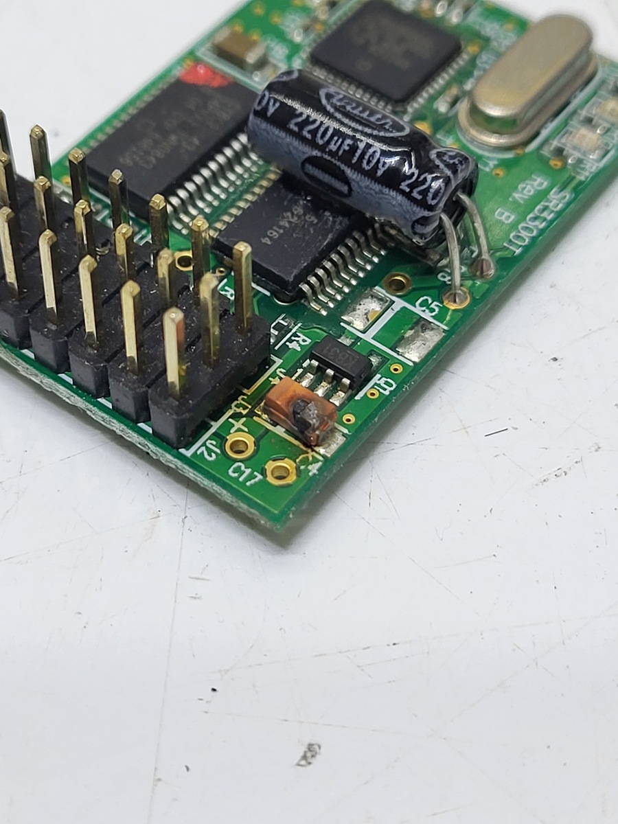

von T. T. (t_t594)
Es ist bei dem anderen definitiv ein Tantal Kondensator. Es steht 156A
60E00 drauf. So, final. Was soll ich jetzt am besten bestellen? Bei
Widerständen weiß ich es abzulesen. Hier verstehe ich nur Baustelle 🙃

Habe übrigens jetzt eine Tabelle gefunden wie man es ausließt 😍 Interne
hat schon so seine Vorteile 🤩 Bei dem Datasheet vom Reichelt Link.
Ok, 15µF, 10V.
Nimm einfach den, den Manfred bei Reichelt verlinkt hat. Daß der ein
paar µF weniger hat, tut nix zur Sache.
Aber wenn die Versandkosten zu hoch sind, dann such selber nach
äquivalenten Angeboten ;-) ...

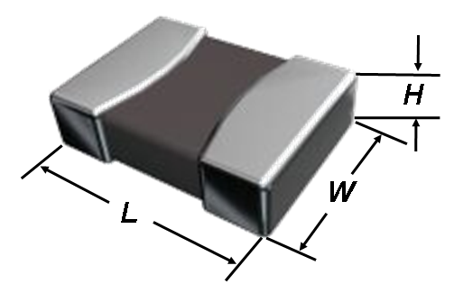

Was ich jetzt nicht verstehe. Ich habe den Bauform 1206 = 3.2x1.6
Da finde ich aber nichts mit annähern 150uf.
150 µF 10v sind es mit 6.x mm, also zu lang 😓

Hier, 227A = 220uf
Da bei mir 156A steht, dachte ich 150uf 🤔
Also nur 15uf und 10v
von Jobst M. (jobstens-de)
C17 scheint für mich ein Platz für einen alternativ bestückbaren Elko zu
sein ...
Die Möglichkeit hättest Du also auch noch.
Jobst
> sein ...
Wenn im Gehäuse genug Platz ist, würde ich das sogar bevorzugen. Aber
vorher mal messen, ob der wirklich 1:1 zu dem defekten Tantal verbunden
ist.
von T. T. (t_t594)
Manfred schrieb:
> Aber vorher mal messen, ob der wirklich 1:1 zu dem defekten Tantal
> verbunden ist.
Meine dass die parallel Stehen. Ich denke aber C17 ist für Extra
Batterie Pin vorgesehen (2 polig JST BEC)

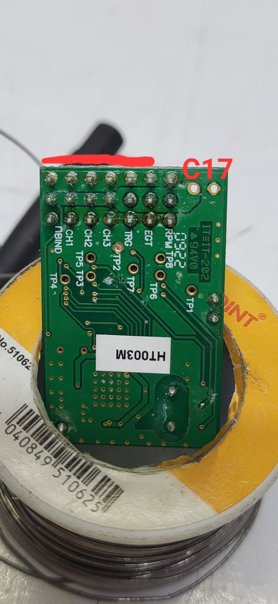

von T. T. (t_t594)
C17 von unten.
Kann quasi überall (Bind, CH1,CH2..) Batterie Anklemmen. So wird's auch
angeschlossen. Daher denke ich, dass C17 für die zwei Pin Stecker
vielleicht vorgesehen war, ne Art reserve oder so.
Definitiv nicht! Stecker heißen auch auf diesem Board J.
C17 ist für C4 das, was C18 für C5 ist.
Natürlich KANN man das dennoch so tun. Lötpads sind innerhalb der
Lötkünste des Löters sehr geduldig.
