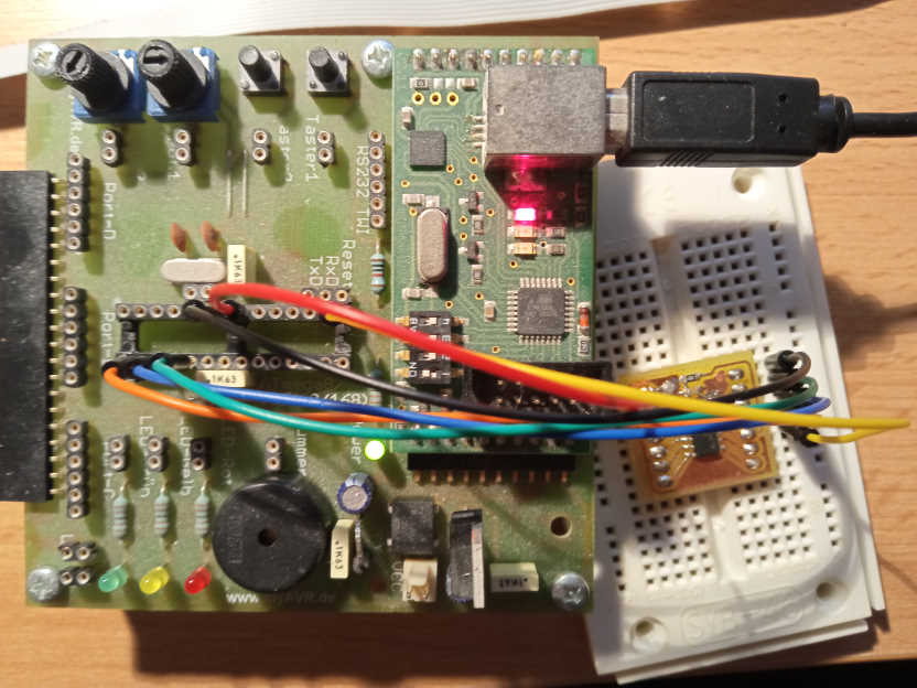

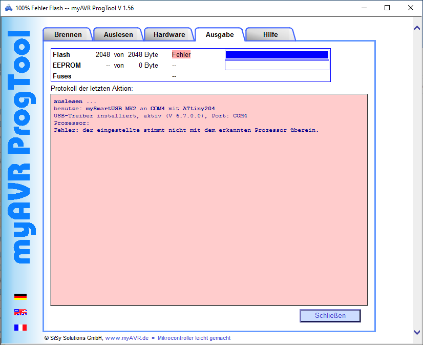

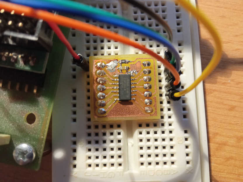

Guten Abend, mir sei diese vermutlich dumme Frage verziehen, aber ich finde im Datenblatt und via Google etc. keine Antwort: Kann man die neueren ATtinys wie z.B. ATtiny204, also die 0er- und 1er-Serien noch via SPI in-System programmieren? Im Datenblatt ist nur noch von UPDI die Rede. Ich bin gerade darüber gestolpert, als ich versuchsweise auf einen neuen ATtiny204 mittels ISP-Adapter (mySmartUSB MK2) zugreifen wollte, welches fehlschlug (siehe Bilder im Anhang). Es könnte ansonsten natürlich auch an meinem Aufbau (selbstgeätztes Breakout-Board) liegen, die Verdrahtung habe ich bereits mehrfach kontrolliert … Grüße Johannes
Johannes F. schrieb: > Im Datenblatt ist nur noch von UPDI die Rede. Hab auch nichts zu ISP über SPI gefunden. Alles was nicht spezifiziert ist wird es wohl auch nicht geben. Also dann: UPDI und sonst nix.

Hallo, die neuen Controller können nur UPDI. Brauchste mit ISP nicht weiter probieren. Stichworte: pyupdi und jtag2updi Für pyupdi spricht man braucht nur etwas Python Software auf den Rechner und einen Widerstand oder Diode. Für jtag2updi braucht man etwas mehr Hardware dafür kann man avrdude weiter verwenden. Hinweise gibt es hier: Beitrag "UPDI Programmer bauen - alias "El Tangas""

Veit D. schrieb: > die neuen Controller können nur UPDI. Brauchste mit ISP nicht weiter > probieren. Alles klar, vielen Dank für deine Antwort, die Stichworte und den Link. Dann werde ich mich mal über UPDI informieren …
