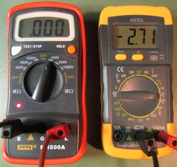

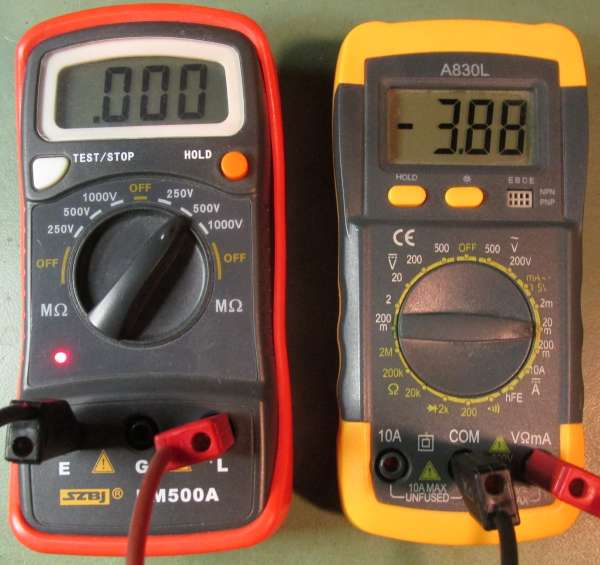

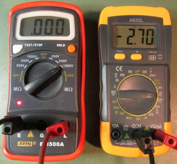

Mark T. schrieb: > Die zu messenden Motoren habe ich natürlich nicht bei mir privat > rumstehen, sondern in erster Linie bei meinem Arbeitgeber . Das hättest Du direkt sagen sollen - da würde ich keine China-günstig verwenden. Da wird evtl. mal eine belegbare Messung interessant, also Tester eines der bekannten Hersteller, die nach Norm xyz messen können. > Das BM500A bildet übrigens einen auffallend starken Kontrast zu deinem > 87v. Ohne V, es ist ein 87 der ersten Generation, schätze um 1995. Extra für Dich mache ich noch mal Bilder ... Interessant: Aug. 2020 habe ich mit dem Fluke 2,72mA gemessen, heute mit dem A830L 2,71mA. Etwas merkwürdig finde ich, dass im 500V-Bereich der Kurzschlußstrom höher ist. Mark T. schrieb: > Auto-Standby. Das Fehlen hat mich bei einem > Zangenamperemeter schon mehrere Blockzellen gekostet und bei AA-Zellen > gefährdet es die Federkontakte. Ich habe auch schon 9V-Blöcke sabbern sehen. Einer hat mir Batteriekontakte und eine Leiterbahn im Fluke 77 angefressen. Ein paar Wochen später wäre das vmtl. zum Totalschaden mutiert. > Schön ist, dass eine rote LED den Testbetrieb deutlich anzeigt. Beim BM500A ist es ein Glühlämpchen, links über dem schwarzen Stecker.
