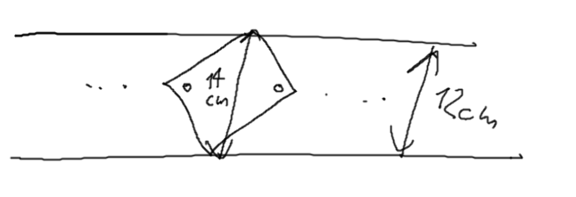

Ergibt es da Sinn, den Pfostenträger (10 cm x 10 cm) Auf einen Randstein
mit der Breite 12 cm zu befestigen? Abstand Kante d. Pfostenträgers zur
Bohrung ca 12 mm => Abstand Kante Randstein zu Bohrung ca. 20mm.
Allerdings ist es ein Maschendrahtzaun, kein Segel.
von Andre (Gast)
Smart U. schrieb:
> Abstand Kante
Zu gering, das Platz dir weg. Ich würde die Löcher in der Mitte des
Trägers neu bohren und dann mit nur zwei Schrauben pro Pfosten arbeiten.
Vielleicht auch richtige Ankerbolzen nehmen, anstatt Schrauben/Dübel.

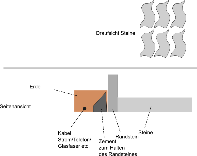

von Frank O. (frank_o)
Auf einem Randstein sollte man das sowieso nicht machen.
Gehen wir davon aus, dass Pfosten, Schrauben und Dübel halten, dann hast
du eine Randsteinlösevorrichtung gebaut.

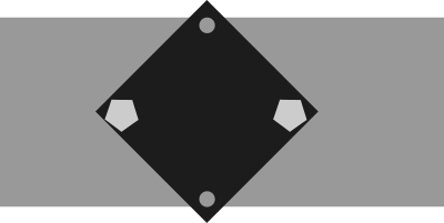

von Smart U. (Firma: Kein smartes Heim) (smartunplugged)
Kommentare dazu, Nachteile, Vorteile?
Vorteile die ich sehe: Abstand zu den Rändern 60 mm, weniger Schrauben,
weniger Dübel notwendig.
Nachteil: Belastung 90° zur Steinlinie nicht durch andere Schrauben
ausgeglichen.

von Matthias B. (turboholics)
Hi!
Die 2 Schrauben halten den Pfosten zwar schön in der Verlaufsrichtung
des Zaunes, aber nicht quer dazu. Der Hersteller hat die 4 Löcher nicht
angebracht, weil er zuviel Material hatte. ;-)
Und irgendwann lehnt sich mal jemand an den Zaun (oder Schaf/Hund/...
rennt dagegen), dann liegt alles auf der Straße.
Guck dir an, wie Randsteine üblicherweise gesetzt werden, dann weißt du
warum du sie damit aushebeln kannst.
Zu befestigung nimmt man üblicherweise Schlag- oder Klebeanker, wobei
für Schlaganker zu wenig "Fleisch" um die Löcher ist, das platzt auf.

von Thomas R. (thomasr)
Die chemischen Anker gibt es auch beim OBI in der Kartusche. Sonst
anderen Baumarkt wählen. So eine Kartusche macht dir alle 72 Löcher
voll! Nimm passend gelängte M8 Stahlgewindestangen in 8.8 Qualität (gibt
es auch beim OBI, auf die farbliche Kennzeichnung am Ende der Stange
achten, gelb = 8.8)
Nach dem Setzen und Aushärten kannst du bequem die Träger aufsetzen und
mit Scheibe und Mutter anziehen. Ggf. die Muttern mit etwas
Sekundenkleber versehen ;-)
Die seitlichen Befestigungen kannst du weglassen, die "Ohren" stützen
sich bei Belastung auf dem Stein ab. Ist nicht so gut wie alle 4, reicht
aber für den "normalen" Zaun. Oder ist das ein Bolzplatz?
Binford Tools schrieb:
> Am saubersten wäre vor/hinter dem Randstein (je nachdem wo die
> Grundstücksgrenze verläuft) mit einem Erdbohrer auf 60cm ausschachten,
> 25-30 cm Schotter rein, verdichten, Zaunpfosten ins Loch, am Randstein
> festzwingen, sauber ausrichten und dann mit Beton auffüllen
Siehe Bild, würde ich ein Loch daneben bohren, könnte ich die Kabel
treffen, die dort verlaufen, zu nah beim Randstein, treffe ich den
stabilisierenden Zement. Noch weiter bin ich über der Grundstücksgrenze.
Zur Draufsicht: Die Steine greifen ineinander, ich wollte allerdings die
ungewöhnliche Form mit aufnehmen.
Zur Zeit sollen die Halter in die Steine am, und nicht auf dem
Randstein.
Doch einer nach dem anderen wirft hier mit Ideen um sich, gewürzt mit
Beleidigungen, warum sein exotischer Dübel, Kleber gerade funktioniert
und alle anderen nicht.
Nachdem nun klar sein sollte, wie es wirklich aussieht - möchte ich, daß
hier zu einem Konsens gekommen wird, bestenfalls mit Begründung, warum
gerade die eine Methode die Beste ist.
von Einhart P. (einhart)
Für jemanden der Hilfe haben möchte hast du schon eine merkwürdige Art.
von Robert K. (Gast)
> Nachdem nun klar sein sollte, wie es wirklich aussieht - möchte ich, dass
die beste Methode ist, von Anfang an dafür zu sorgen, dass klar ist wie
es wirklich aussieht.
