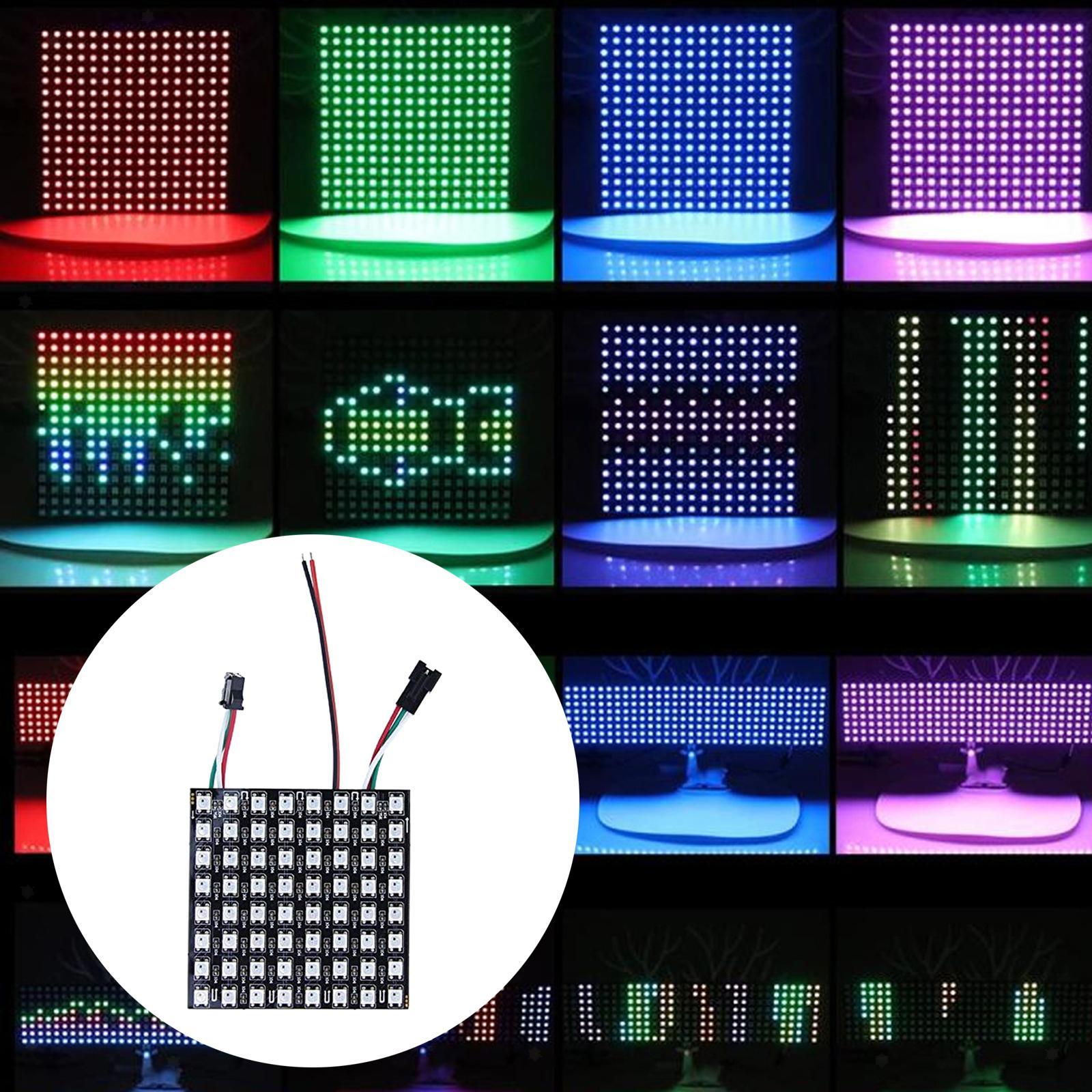

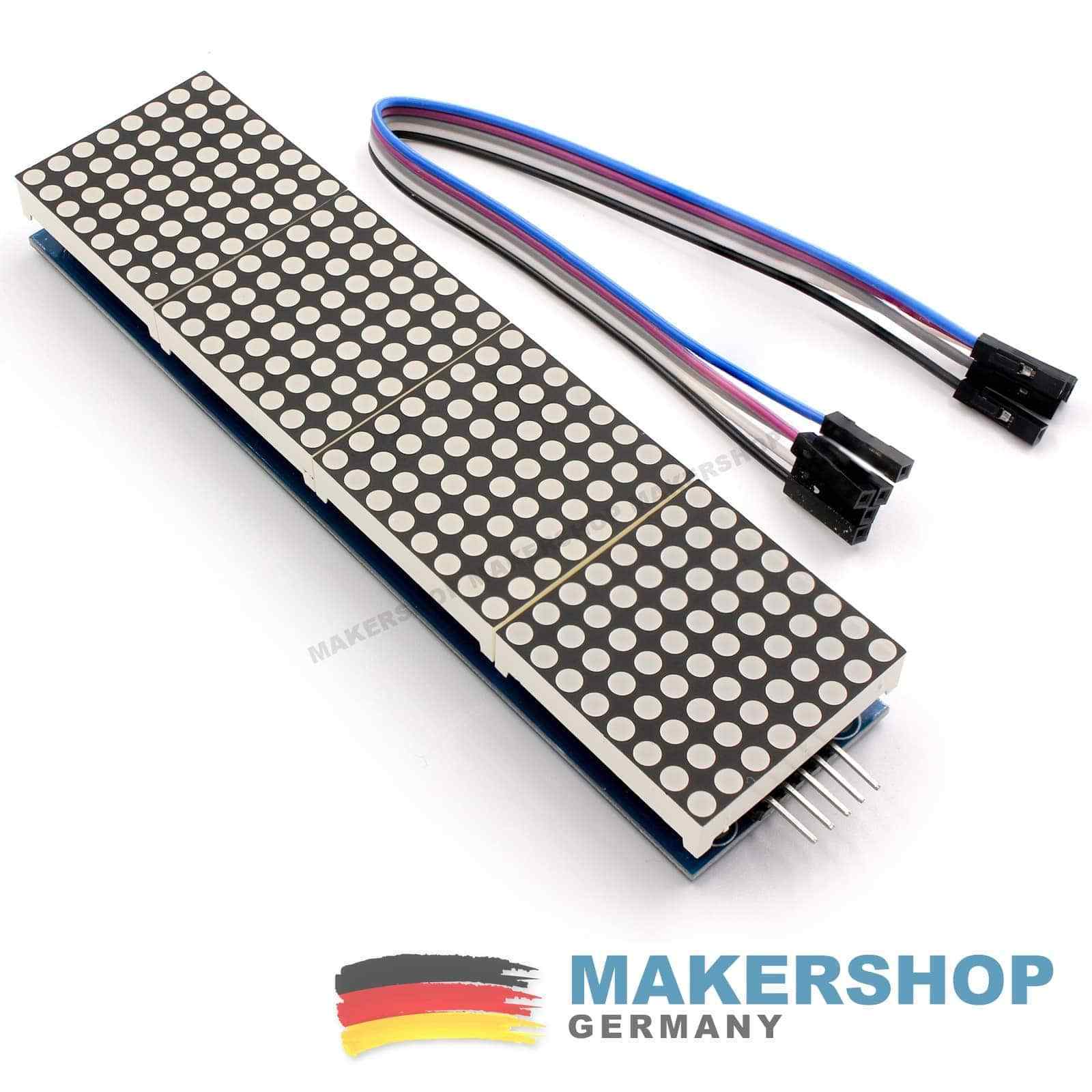

von Εrnst B. (ernst)
Martin B. schrieb:
> Die LEDs sollen Buchstaben darstellen.
Dann eher sowas:
https://www.ebay.de/itm/255283289436
Oder Sowas:
https://www.ebay.de/itm/125318103051
Klar ist es gut wenn man die Grundlagen kennt, aber es ist keine Schande
auch mal was Fertiges zu verwenden...
von Martin B. (hobbyprog)
Hallo Ernst,
ich verwende auch gerne fertige Module.
Für die WS2812 gibt es auch solche Platinen.
Nur als Beispiel
https://www.ebay.de/itm/272550097790?hash=item3f7540737e:g:ZIMAAOSw2xRYmxc7
Du Brauchst nur 5V Plus, GND und ein Arduinopin als D IN für den WS2812
Bus. Du kanst auch mehre von den Platinen in Reihe schalten und über den
einem Pin (Ws2812 Bus) ansteuern. Die jeweilen angesteuertn RGB LEDs
behalten den aktuellen Zustand, bis sie neue Daten erhalten.
Für die Ansteuerung gibt es viel Beispiele in der Arduino IDE. Die
kannst Du dann für deine Anwendung anpassen.
In der ArduinoIDE bei der Bibliothekenverwaltung  mit Neopixel suchen.
Da sind dann schon einige zur Auswahl
z.B.
Adafruit_NeoMatrix
Ich arbeite nicht damit, aber es gibt genug informationen im Netz
darüber,
Vorteile:
Fließender Farbwechsel
Dimmen
Grafische Animationen.
Der Arduino verbraucht nur wenige mA .
Nachteil:
Die Programmierung ist etwas aufwendiger, aber dank fertiger
Bibliotheken  auf für Anfänger machbar.
 Aber das ist natürlich nur eine Möglichkeit von vielen.
