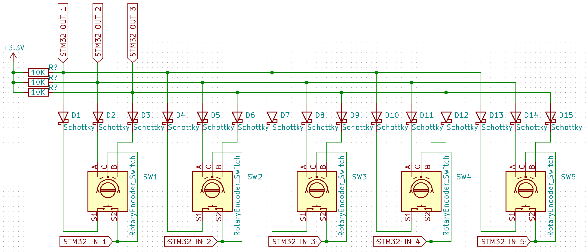

ich möchte eine Buttonmatrix mit 5x Rotary Encoder + Taster (KY-040)
erstellen. Leider habe ich hierzu nichts gefunden. Die Rotary Encoder
können doch als 3 fach Taster angesehen werden? Ist die Schaltung so
richtig? Welche Diode würdet ihr empfehlen?
Danke euch
von D. Z. (zoundgalaxy)
Sorry falsches Bild. Dies ist das richtige Bild.
> erstellen.
Warum? Hast du damit so viele IOs gespart? 5 Encoder sind 15
Eingangssignale, die man problemlos mit 2x8 Bit Schieberegistern
einlesen kann. Dazu braucht es gerade mal drei IOs. Deine Matrix braucht
8.
Allerdings sind IN und OUT wirklich eine schlechte Namenswahl.
Besonders, wenn der Pin am Signal STM32_OUT als Input konfiguriert
werden muss.
Eine mit möglichst niedriger Uf wie z.B. eine LL103.
Und ich würde die Pullups etwas niederohmiger machen, wenn da schon wild
rumgeschaltet wird.
Ich würde aber auch die Schieberegister-Variante nehmen.
Es müssen 8x von dieser Schaltung, sowie weitere Schaltungen an einen
STM32MP151AAA3 (176 I/O Pins) angeschlossen werden. mit dieser Schaltung
würde ich unter die 176 kommen.

von Falk B. (falk)
Was umso mehr für Schieberegister spricht.

D. Z. schrieb:
> Die Rotary Encoder
Ja.
> Ist die Schaltung so richtig?
Ja, kann man so machen.
BAT54AW, BAS40-06-G, BAS70-06-G
Aber wenn sie in der Schublade liegt auch eine 1N4148.
... nur um mal die gestellten Fragen zu beantworten.
Wie schon erwähnt, kann man die Widerstände verkleinern um eine
schnellere Abfrage zu ermöglichen.
Jobst

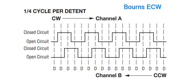

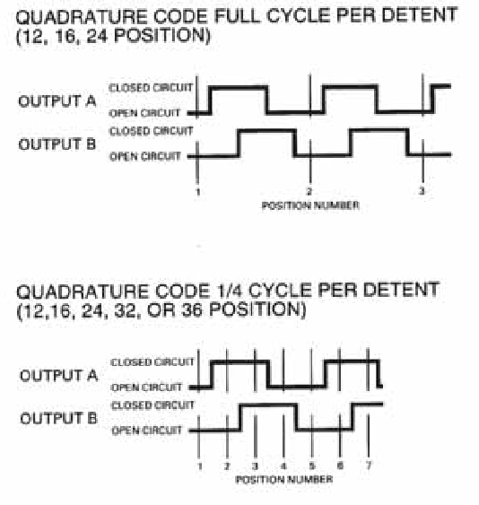

Uwe K. schrieb:
> Genauer gesagt ist es unmöglich zwischen zwei Codes zu pendeln. Bei
> Drehgebern mit Rastpunkt wechseln mindestes zwei Codes von Punkt zu
> Punkt. Da wird natürlich bei jedem Rastpunkt der Wert geändert.
Natürlich wertet man bei einem rastenden Drehgeber nur jene Pulse aus,
welche sich nicht in der Rastung befinden. Bzw. gar nur eine Flanke auf
der man rauf oder in der anderen Richtung eben runter zählt.
Es gibt aber nicht nur rastende Drehgeber mit 2 Codes pro Schitt,
sondern zig verschiedene Sorten:
Einige geben alle 4 Flanken von Rastung zu Rastung aus, einige 2
Flanken, davon einige beide Flanken außerhalb der Rastung, andere eine
Flanke in der Rastung, eine außerhalb, und wieder andere nur eine Flanke
zwischen den Rastpunkten. Bei Letzteren muss man also um 4 Rastschritte
drehen, um alle 4 Flanken 1x zu sehen.
Neben den fertigen Drehgebern (Bourns, Alps, ...) gibt es außerdem auch
Dinger, die Gerätehersteller direkt auf die Platine ätzen und mit
Schleifkontakten versehen. Mit und ohne Rastung.
Wenn der Wert nun zwischen 2 Rastpunkten zappelt, ist mir das völlig
Wumpe.  Dort ändert sich der Wert sowieso. Nur in der Rastung muss er
stabil sein. Also dürfen dortige Flanken nicht beachtet werden. Wie ich
schon geschrieben habe: Nur eine Flanke zwischen den Rastpunkten, die
man beachtet.
Eine Filterfunktion habe ich die letzten 20 Jahre nicht vermisst.
Jobst

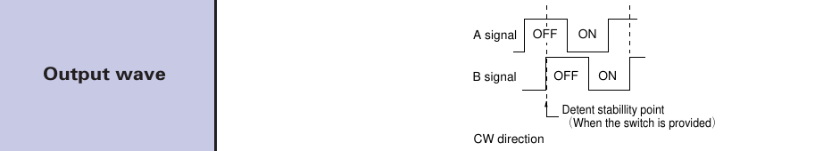

Jobst M. schrieb:
> Nur in der Rastung muss er stabil sein. Also dürfen dortige Flanken nicht
> beachtet werden. Wie ich schon geschrieben habe: Nur eine Flanke zwischen
> den Rastpunkten, die man beachtet.
Die Panasonic EVE Encoder sind ein Beispiel. An beiden Flanken von
Signal A muss der Pegel von Signal B ausgewertet werden, um die
Dreh-/Zählrichtung zu bestimmen und entsprechen hoch oder runter zu
zählen. An den Rastpunkten passiert in der SW nichts. Die Auflösung
liegt hier bei 1/2 Zyklus pro Rastung.
Bei Vertauschung von A und B hätte man an den Rastpunkten instabile
Verhältnisse mit Pendelei.
Εrnst B. schrieb:
> Dazu muss man nur den Drehgeber richtig anschließen. Die Ausgänge A und
> B sind nicht beliebig vertauschbar.
Genau bei den Panasonic EVE trifft das bspw. zu, bei den Bourns ECW oder
den von Jobst gezeigten dagegen nicht.
Jobst M. schrieb:
von Jobst M. (jobstens-de)
Also Augen auf beim Drehgeberkauf!
DIE Routine, die ohne weitere Parametrierung mit allen Drehgebern
zusammen arbeitet, gibt es nicht!
Und das ist vermutlich auch der Grund dafür, dass viele damit immer
wieder Probleme haben.
Jobst
