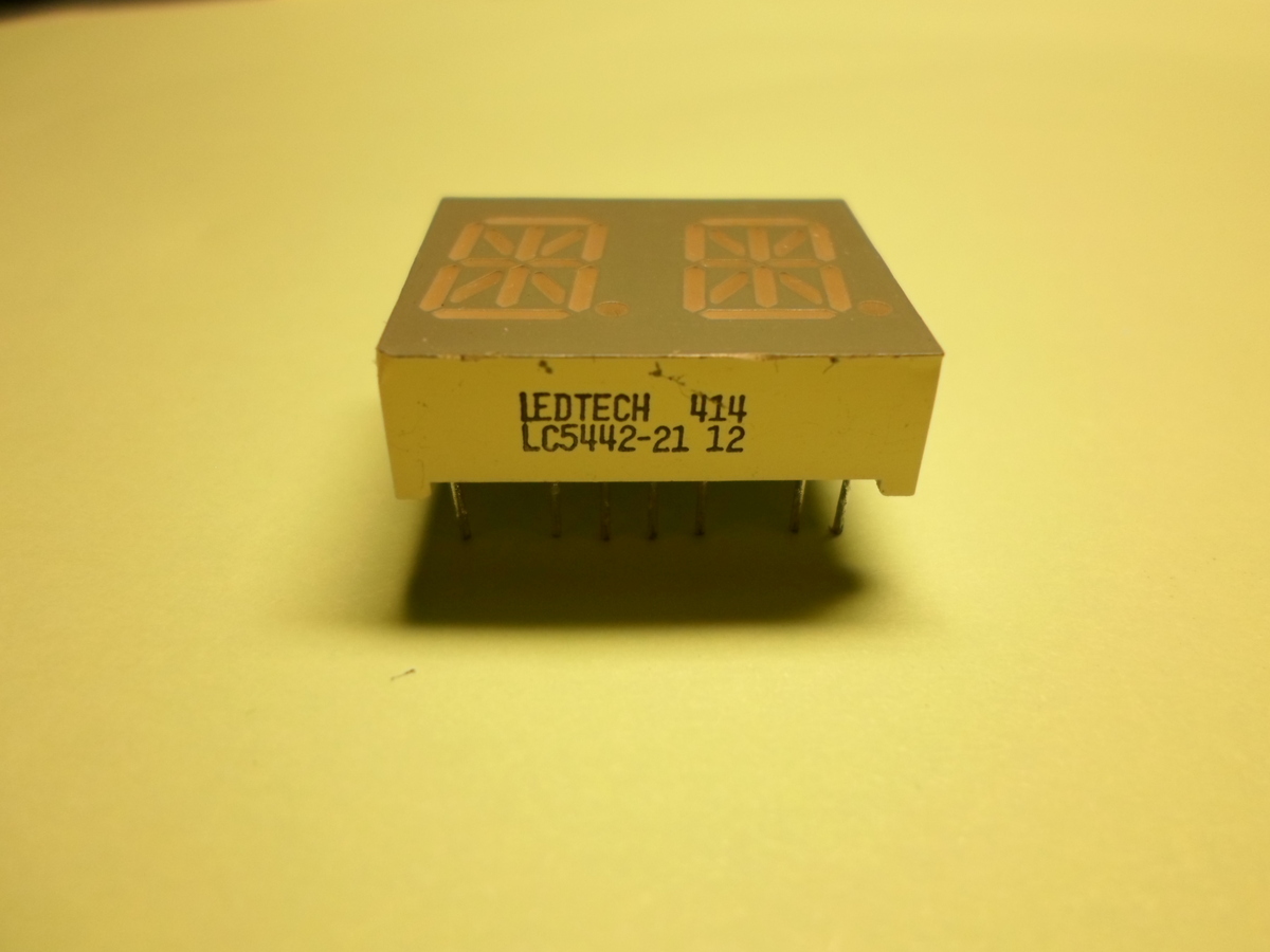

Hi Ich habe hier ein paar alte Led-Anzeigen LEDTECH LC5442-21 Es handelt sich dabei um rote, 2-stellige 14-Segmentanzeigen mit 2 Dezimalpunkten, vermutlich gemeinsame Kathode/n. Die Pins sind 18pol DIL, (bei normaler Zählweise), Pin 2, 7, 11, 13, 16 fehlen. Ich habe ein paar Datenblätter ergoogelt, aber da stimmt die Anschlußbelegung (oder die Pinzählweise) nicht mit meinen Anzeigen überein. Ebenfalls ist mir unklar, wie man mit 13 Pins 28 Segmente (inkl. DPs) ansteuern kann. Hat jemand ein korrektes Datenblatt?
Peter N. schrieb: > Ebenfalls ist mir unklar, wie man mit 13 Pins 28 Segmente (inkl. DPs) > ansteuern kann. Mit mehr als zwei gemeinsamen Kathoden pro Modul, also z.B. 4x7 Matrix.
Peter N. schrieb: > Es handelt sich dabei um rote, 2-stellige 14-Segmentanzeigen mit 2 > Dezimalpunkten, vermutlich gemeinsame Kathode/n. Warum misst du nicht nach? Spannung (<5V) mit Vorwiderstand oder Multimeter und gucken, was wann leuchtet.

Peter N. schrieb: > LEDTECH LC5442-21 Sicher das diese Bezeichnung stimmt? Es gibt von denen einen LA5442-11/LC5442-11. Aber -21 scheint es nicht zu geben. - http://o.ledtech.com.tw/SPEC/LA5442-11.pdf

Dr. SchlechtalsBest schrieb im Beitrag #7332990: > Peter N. schrieb: >> normaler Zählweise), Pin 2, 7, 11, 13, 16 fehlen. > > die da wäre? im oder gegen Uhrzeigersinn? Welcher Treiber-IC? Gem Annode > oder Katode? Lern erstmal lesen! Wie ist denn die normale Zählweise von DIL-ICs? Treiber-IC ist hier unintressant. Und vermutlich gemeinsame Kathoden hatte ich erwähnt. Wolfgang schrieb: > Warum misst du nicht nach? > Spannung (<5V) mit Vorwiderstand oder Multimeter und gucken, was wann > leuchtet. Erste Versuche haben mich noch mehr verwirrt... Um die Anzeige festzuhalten und mit 2 Meßspitzen daran rumzustochern bräuchte ich mindestens 3 Hände. Da ich aber nur 2 habe, muß ich erstmal eine Testvorrichtung bauen... Irgend W. schrieb: > Peter N. schrieb: >> LEDTECH LC5442-21 > > Sicher das diese Bezeichnung stimmt? > Es gibt von denen einen LA5442-11/LC5442-11. Aber -21 scheint es nicht > zu geben. Steht zumindest so drauf...
Peter N. schrieb: > Hat jemand ein korrektes Datenblatt? Wozu, du hast das konkrete Exemplar. Und das lustige: LED leuchten ! Du kannst es einfach ausprobieren, z.B.mit einer 5V Spannungsquelle (unter der Sperrspannung quasi aller LED) und einem 1k Vorwiderstand (unter dem Maximalstrom quasi aller LED) ausprobieren.

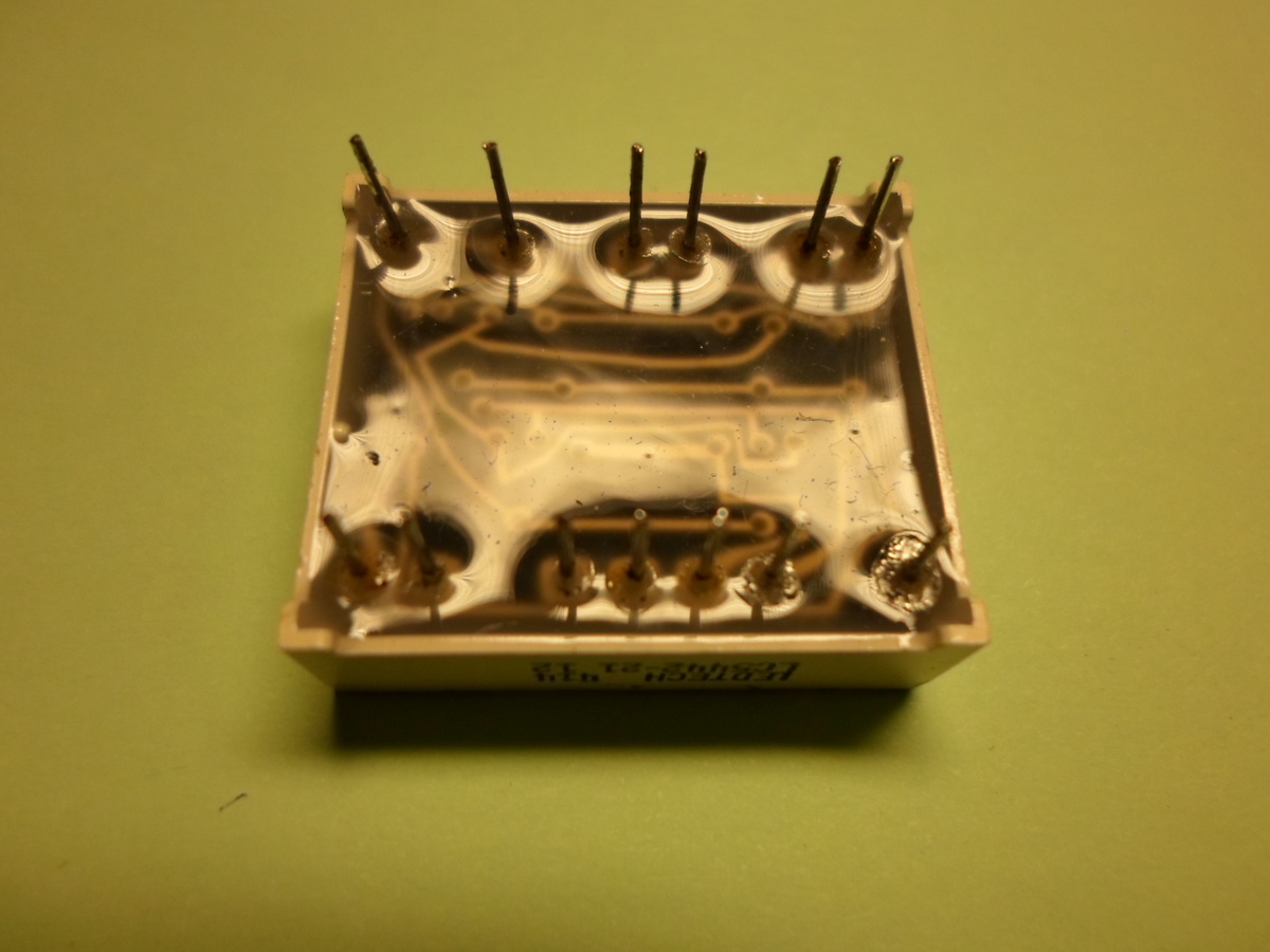

Korrektur: Bei den "11" sind 17 von 18 belegt. Das heißt bei "21" gibt es vier Segmente weniger als bei "11"? Oder hat jemand die Pins nachträglich abgeknipst?
Der hat wenigstens common cathode. Vielleicht ist das der Hauptunterschied zwischen -11 und -21 Und die richtigen Pins fehlen.

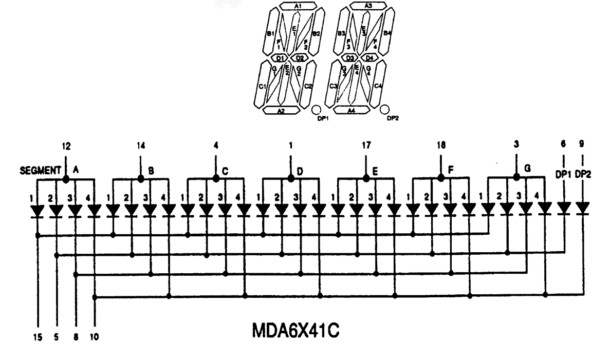

https://www.digikey.in/htmldatasheets/production/142372/0/0/1/mda6x41c.html das ganze Datenblatt von Fairchild >zwei Punkte mehr wo?
Christoph db1uq K. schrieb: > https://www.digikey.in/htmldatasheets/production/142372/0/0/1/mda6x41c.html > das ganze Datenblatt von Fairchild >>zwei Punkte mehr > wo? Bei einer vierstelligen Siebensegmentanzeige.
Christoph db1uq K. schrieb: > https://www.digikey.in/htmldatasheets/production/142372/0/0/1/mda6x41c.html > das ganze Datenblatt von Fairchild Das könnte hinkommen. Wegen der ungewöhnlichen Segmentbezeichnung und Anschlußbeschreibung habe ich jetzt keine Lust das auf die Schnelle aufzudröseln. Dafür habe ich die Anzeigen durchgepiept: Pin 5 = K1l, 15 = K2l, 8 = K1r, 10 = K2r Pin 1 = Segment g2/K1l/K2r, g1/K1r/K2l Pin 3 = Segment k/K1l/K1r, m/K1r/K2l Pin 4 = Segment c/K1l/K2r, e/K1r/K2l Pin 6 = Segment DPl/K1l Pin 9 = Segment DPr/K2r Pin 12 = Segment d/K1l/K2r, a/K1r/K2l Pin 14 = Segment b/K1l/K2r, f/K1r/K2l Pin 17 = Segment l/K1l/k2r, i/K1r/K2l Pin 18 = Segment j/K1l/k2r, h/K1r/K2l
