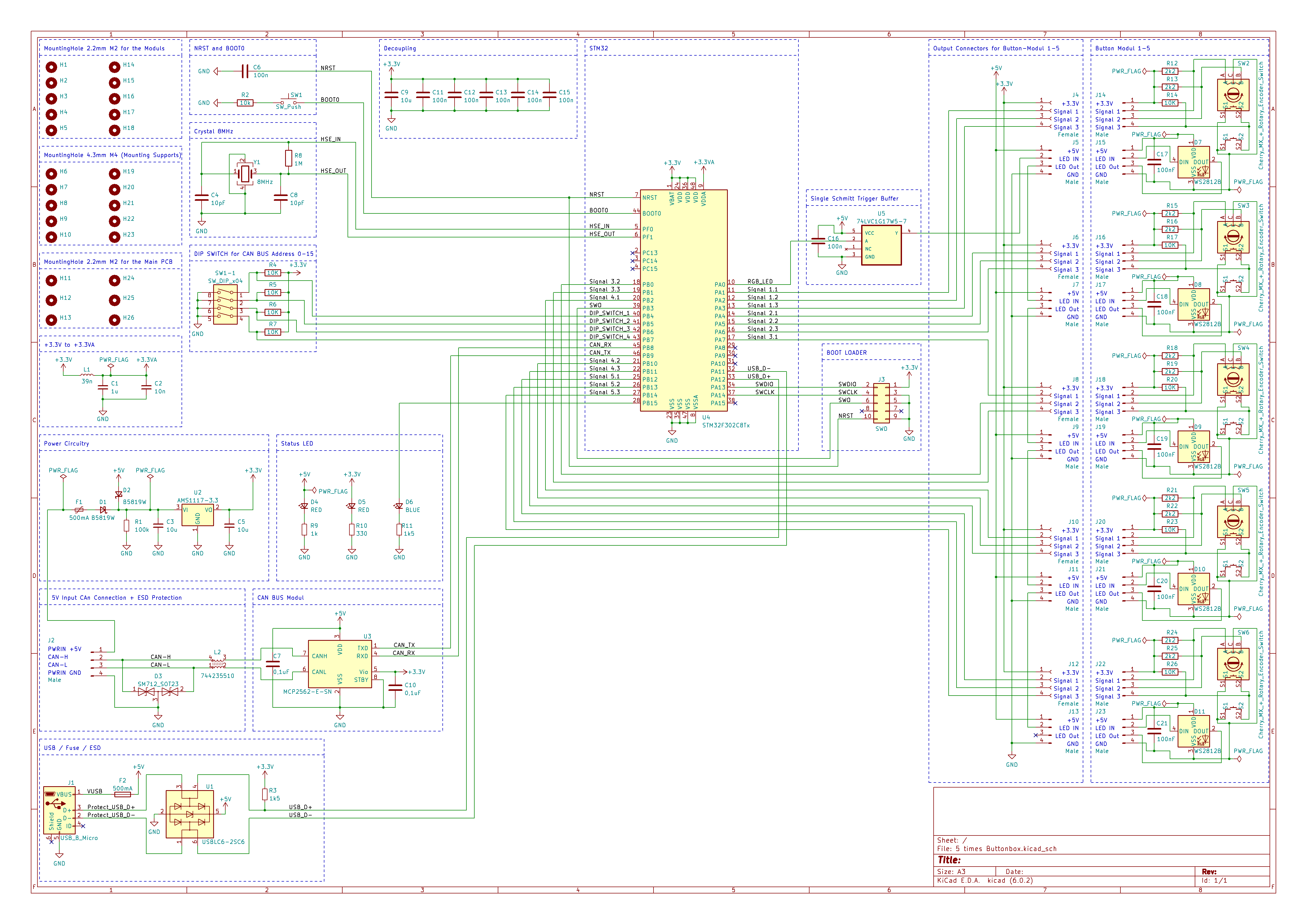

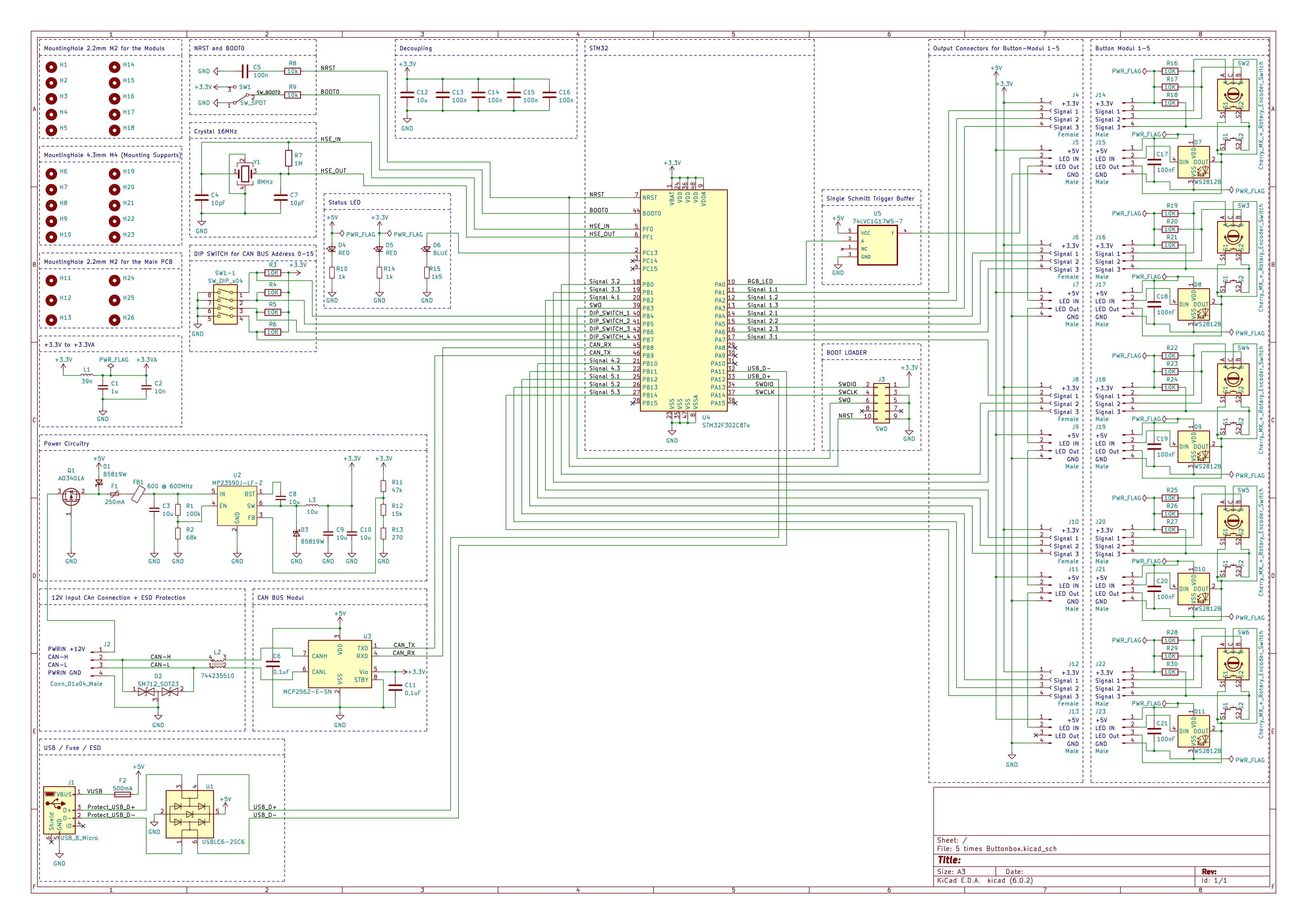

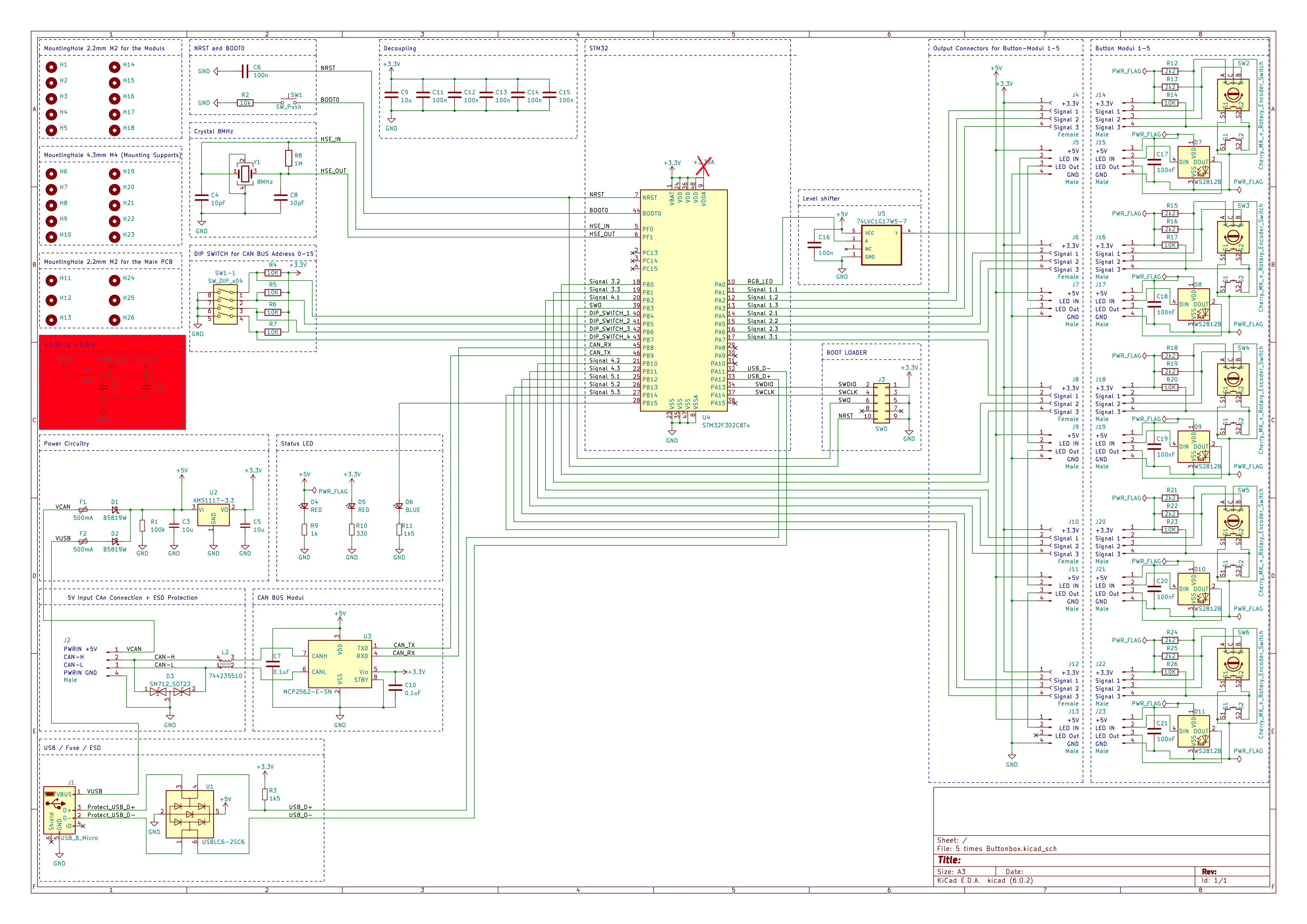

ich habe mir ein neues PCB-Design für ein STM32F302C8T6 erstellt.
Verarbeitet werden sollen:
bis zu 5 Taster
oder
bis zu 5x Rotary Encoder mit Taster
welche wahlweise durch ein Modulsystem aufgesteckt werden können.
Bis zu 5x WS2812B dienen als Statusanzeige (+5V) über einen
74LVC1G17W5-7 (U5)
Der 4 fach DIP Switch dient der Adressierung.

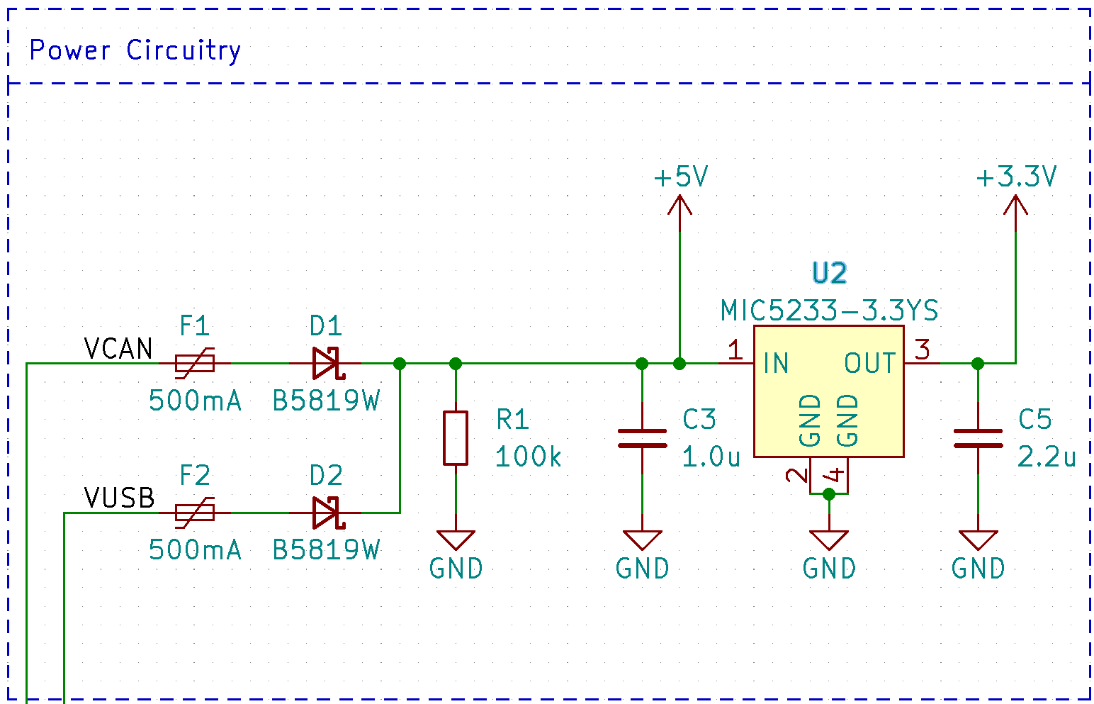

Einspeisung erfolgt im USB-Betrieb über USB +5V und im CAN-Betrieb über
externe +12V, welche dann für den STM32 auf +3.3V reduziert werden.
Nun zu meinen Fragen:
Gibt es Verbesserungen zur Schaltung? Und wenn ja, welche?
Infos:
Der Schaltplan wird im Nachgang noch sauber gemacht und genauer
beschriftet. Diverse Pins des STM32, welche aktuell nicht belegt sind,
werden später noch zu Stiftleisten geführt. Basis hierfür waren diverse
im Google, Youtube und hier zu findende Beiträge.
Danke für eure Hilfe

Guck mal das du dir noch ne spi uart und i2c frei lässt auf den übrigen
Pins ggf. Dafür noch pins um sortieren das nützt mehr als ne schöne
Nummerierung im Schaltplan
von Low impedance source (Gast)
Und warum. Sind da extra Schalter parallel zu denen im encoder? Gehen
die encoder an timer inputs? Wenn nein das spart richtig Programmier
aufwand
Bootloader zum Aufspielen, USB und CAN zum Verbinden und die
Schaltungen… mehr brauche ich doch eigentlich nicht, oder für was könnte
ich die noch gebrauchen?
Die parallel geschalteten Taster sind nur als 2te Tastmöglichkeit für
den gleichen Befehl gedacht. Sprich ob jetzt der Taster, oder der Taster
des Rotary Encoders gedrückt wird, es erfolgt das gleiche Signal.

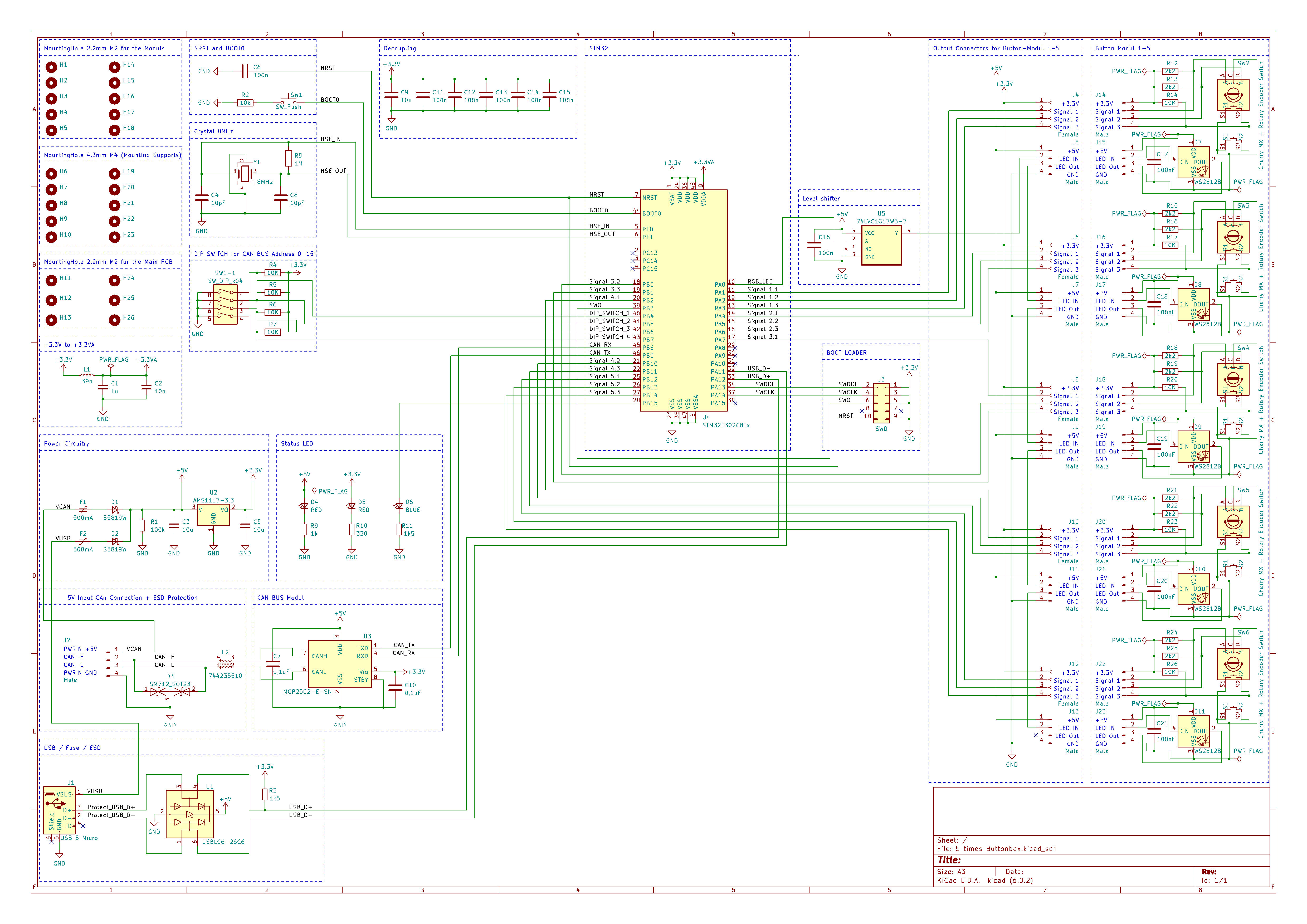

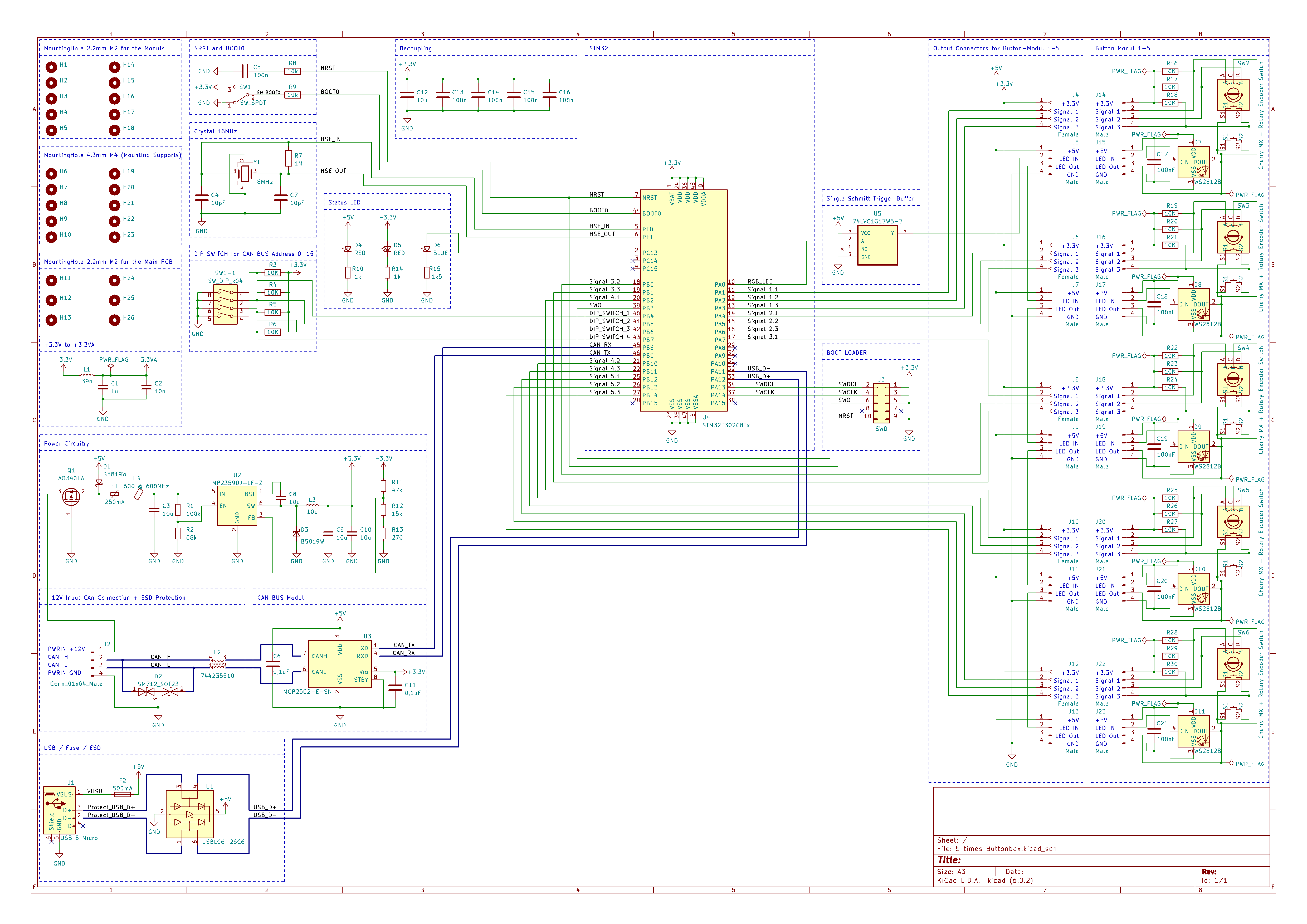

Hier noch einmal eine überarbeitete Version, wo mir noch kleinere Fehler
aufgefallen sind.
R8 am Reset Kondensator muss entweder weg, oder so geschaltet werden,
dass er den Reset-Eingang auf HIGH zieht. Wobei der Mikrocontroller
bereits einen internen Pull-Up Widerstand mit ca 50 kΩ hat.
R9 ist unnötig.
C4 und C7 musst du an den Quarz anpassen. Üblich sind hier 2·20 pF. Hast
du die 10 pF richtig ausgerechnet?
Ich würde R14 auf 330 Ω reduzieren, damit die LED D5 ungefähr gleich
hell leuchtet wie D4.
D6 leuchtet bestimmt nur sehr schwach, wenn überhaupt. Vergleiche die
Flussspannung der LED mit der Ausgangsspannung des Mikrocontrollers.
Tipp: Du könntest die an +5V hängen und mit einem LOW Pegel ansteuern.
C3 kommt mir arg klein vor, aber ich sehe dass das Datenblatt auch nur
10 µF empfiehlt. Hast du Erfaheung mit dem Layouten solcher
Spannungsregler? Wenn nicht, würde ich dir empfehlen, ein fertiges Modul
einzubauen.
Ich sehe zu wenig Abblock-Kondensatoren. Jedes IC braucht ganz nahe an
jedem VDD/GND Paar einen eigenen Abblock-Kondensator.
Die Pull-Up Widerstände an den Rotary Encodern kommen mir arg hochohmig
vor. Ich fürchte dass deren Kontakte wegen zu wenig Frittstrom
frühzeitig zu wackeln beginnen. Gehe da ruhig auf 1..2 mA hoch.
Ich finde süß, dass du die Montagelöcher im Schaltplan eingezeichnet
hast.
Wozu dient der Tiefpass 3,3VA? ich sehe nicht, wo du diese Spannung
verwendest.

Steve van de Grens schrieb:
Könnte ich nicht auch den C5 dann weg lassen?
> R9 ist unnötig.
Warum wird der eigentlich in allen Zeichnungen (die man so findet)
eingesetzt, wenn er unnötig ist?
Die sind auch so aus einer Zeichnung übernommen worden, merke aber
gerade das es da 16MHz waren. empfohlen wurde aber in vielen Beiträgen
der 8MHz. Welche müssten dann bei 8MHz hin? die 2x 20 oder?
erledigt.
D6 wird nicht zwingend benötigt und dient nur als Anzeige beim
bespielen.
Ich behalte es aber im Hinterkopf.
> einzubauen.
Auch hier wieder aus einer Zeichnung übernommen. Kannst du da was
passendes empfehlen?
Wie viele fehlen denn? Weil eigentlich müssten es doch genügend sein?
Welche würdest du da empfehlen?
> hast.
Kicad hilft gegen Vergesslichkeit und sorgt dafür, dass man auch ja
alles einzeichnet, was man später auch auf der Platine haben will.
> verwendest.
Ist als Back UP gedacht, falls ich doch noch einen grund finde diese zu
nutzen.... ansonsten wird dies auch aus dem finalen Plan geschmissen.
Und danke schon mal für die schnelle Hilfe

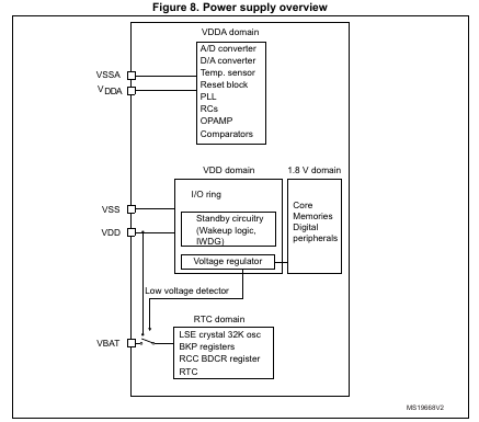

Ein Grund ist für den Tiefpass: Mit VDDA wird auch nicht nur der ADC
versorgt. Ich würde den auf jeden Fall verwenden.

von Monk (roehrmond)
Nein, der ist notwendig. Sonst triggern Radiowellen einen Reset.
> Warum wird der (R9) eigentlich in allen Zeichnungen (die man so findet)
Vermutlich hast du von einem Bluepill Board (oder ähnlich) abgeguckt. Da
ist vorgesehen, dass man den Pin nach dem Start für andere Zwecke
verwenden kann, also durch externe Beschaltung doppelt belegen. Der
Widerstand verhindert in dem Fall einen Kurzschluss.
Kommt auf den Quarz an. Im Datenblatt steht die erforderliche
"Lastkapazität". Verdoppele sie und subtrahiere davon 7 pF. Das ergibt
den ungefähren Wert, den du kaufen musst.
> Kannst du da (für C10) was passendes empfehlen?
Nein, ich habe mit diesem Schaltregler keine Erfahrung. Mit fällt
allerdings gerade ein, dass mehr als 10 µF eh nicht erlaubt sind, weil
die USB Spezifikation das so vorschreibt.
> Wie viele (Abblock-Kondensatoren) fehlen denn?
Ich denke, du kannst das selber zählen.
> Welche (Pull-Up Widerstände) würdest du da empfehlen?
Ich schrieb, dass du auf 1..2 mA gehen kannst. 3,3 Volt geteilt durch
1..2 mA ist leicht zu rechnen. Da passen zum Beispiel 2,2 kΩ.

Bauform B. schrieb:
> CAN funktioniert nur mit den 5V vom USB-Stecker?
Es soll entweder als Stamdalone über USB (USB 5 Volt) oder als Slave
über CAN (externe Versorgung) laufen.
> "Crystal 16MHz" vs. Y1,8MHz ;)
Was meinst du damit?
von D. Z. (zoundgalaxy)
okay
Danke für die Info.
Also so C load = 2 * (CL - Cstray)
Meinst du C3 amstatt C10 und die 10 stehen für die 10 µF?
Also sind 10 µF doch richtig?
Ja kann ich, aber wo sollte noch einer fehlen? VBAT bis VDDA sind alle
versorgt. Entweder habe ich dann was übersehen oder es ist richtig?
Okay dann hab ich es doch richtig mit 2k2
Ja

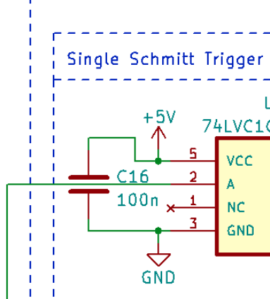

Dein STM hat VDD Pins aber nur 4 GDN Pins. Ich verstehe, dass man da
"kreativ" werden muss.
Dein CAN Transceiver hat offenbar keinen Abblock-Kondensator, ebenso der
Pegelwandler U5.
C12 zähle ich nicht mit, denn der hat 10 µF. Den wolltest du wohl einem
der 100nF parallel schalten, stimmts? Wenn es stimmt, vermisse ich 2
Kondensatoren. Ansonsten nur einen.

Genau für den Fall vermisse ich die +5V.
Der Block ist mit "Crystal 16MHz" beschriftet, aber am Quarz Y1 steht
8MHz.
Die blaue LED hängt ausgerechnet an einem der 3 Pins, die keinen Strom
liefern können. PC13 bis PC15 werden über einen Umschalter VBAT/VDD
versorgt und der ist relativ hochohmig.
Wenn du den R9 als Pulldown für BOOT0 verwendest, muss SW1 kein
Umschalter sein. Vielleicht reicht auch ein Taster.
von foobar (Gast)
* Q1 sollte durch eine Diode ersetzt werden, sonst werden die 5V auf den
CAN-Stecker geleitet.
* Wenn Versorgung rein über CAN auch möglich sein soll, fehlt die
Generierung der 5V.
* Die Common-Pins der Taster hängen an LED_out?!?  Sollte das nicht GND
sein?
C12 und C13 für VBAT
C14 bis C16 für VDD
C1 und C2 für VDDA
Also fehlt einer für U5, aber wo muss fehlt der 2te
> Dein STM hat 5 VDD Pins aber nur 4 GDN Pins. Ich verstehe, dass man da
Upps, das fehlte die 5
> C1 und C2 für VDDA
Ergibt Sinn, aber er hat im Plan VDDA mit VDD verbunden, nicht mit dem
Ausgang des L/C Filters.
Wie gesagt fehlen da noch bei zwei anderen IC's die Abblock
Kondnesatoren.
von Torsten R. (Firma: Torrox.de) (torstenrobitzki)
Bist Du Dir sicher, dass Du R6-R9 brauchst? Der µC hat doch sicher
intern Pullup Rs.
von Paul (Gast)
Den EMV Test Störbeeinflussung würdest du so wahrscheinlich nicht
bestehen.
Schau noch mal hier drüber, dann klappts bestimmt.
https://www.we-online.com/katalog/media/o108998v410%20AppNotes_ANP024_DasUSBInterfaceAusEMVSicht_DE.pdf
Deine C Ausgänge der Encoder gehen auf LED OUT, muss das so? Ich kenn
das so, dass man den C Ausgang an GND hängt.
VG Paul
Bauform B. schrieb:
> D. Z. schrieb:
> 8MHz.
Okay den Block habe ich auf 8 geändert.
Hab den jetzt auf PB15 gelegt.
So wie in der neuen Zeichnung?
> Generierung der 5V.
Hast du dafür eine Schematic die das umsetzt?
> sein?
Absolut richtig! Beim Flag setzen habe ich die ausversehen zusammen
geschoben.
> intern Pullup Rs.
R6 könnte man wohl auch über die internen lösen, R7 soll wohl zum
anschwingen dienen (laut einem anderen Beitrag, R8 ist schon raus, R9
zieht SW1 auf Ground.
So nachdem sich dann noch ein eventuelles Temperaturproblem aufgetan hat
habe ich mich dazu entschlossen, es mit extern 5V anstatt 12V zu
betreiben.
Ist Power Circuitry dann so richtig?
+3.3V to +3.3VA wird jetzt nicht mehr in einer Schaltung benötigt.
Kann ich +3,3VA dann einfach entfernen oder spricht doch noch was dafür,
diese zu behalten?
Die R4 bis R7 vom DIP SWITCH behalte ich ersteinmal.
Welche veränderung sollte noch im USB Bereich gemacht werden?
Ist jetzt dann alles soweit richtig, oder sind noch Fehler vorhanden?
Danke euch allen nochmals für die Hilfe.
Zeichne keine Leitung mitten durch den Kondensator, denn so könnte man
das mit einem Durchführungskondensator verwechseln.
Ich würde diesen Kasten mit "Level shifter" beschriften, denn das ist
der Sinn der Schaltung. Dass du dazu ein Logikgatter mit Schmitt-Triger
verwendet hast, ist eher nebensächlich.
Hab beides geändert.
von foobar (Gast)
Nein.  Deine "+5V" kommen ausschließlich vom USB-Port.  Das "+5V"-Symbol
gehört an den Eingang von U2, wo 5VUSB und 5VCAN zusammengeodert wurden.
von Bauform B. (bauformb)

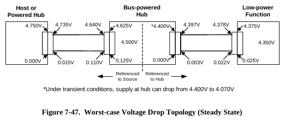

Wie kommen die +5V vom CAN-Stecker zum CAN-Treiber und zu den LEDs?
Der AMS1117 braucht laut Datenblatt einen 22uF Tantal am Ausgang. Kleine
Keramik-Cs für C5 und C9 haben u.U. zusammen nur 10uF und deren ESR
könnte evt. zu niedrig sein. Wenn das im Datenblatt nicht erwähnt wird,
wird der Regler wahrscheinlich schwingen. Außerdem ist er mit 1.3V
Dropout spezifiziert, auch bei kleinem Strom wird das nicht viel besser.
Dazu kommen 0.4V durch die Dioden. Offiziell muss ein USB-Gerät mit
weniger als 4.4V VBUS noch funktionieren...
> diese zu behalten?
??? Inzwischen ist der VDDA-Pin doch korrekt an +3.3VA angeschlossen?
Man baut ungern Schmitt-Trigger ein, weil die beim Umschalten hässliche
Stromspitzen produzieren. Die 74LVC sind besonders übel, oft reicht auch
ein 74HCT1G0x.
Bauform B. schrieb:
Wurde geändert.
Hast du eine bessere Idee?
Aktuell ist es ja auch richtig angeschlossen die Frage wa ja:
diese zu behalten?
> ein 74HCT1G0x.
Welchen sollte ich da genau nehmen, wenn es als SMD Bauform für diese
Schaltung sein muss?
D. Z. schrieb:
> AMS1117...
Wenn die Schaltung insgesamt so wenig Strom braucht, wie ich vermute:
Keine Dioden, sondern zwei LT1121IST-3.3, einer am USB, einer am
CAN-Stecker. Die Ausgänge werden beide direkt mit +3.3V verbunden. Die
beiden Reglereingänge bekommen zusätzlich einen Widerstand nach GND,
z.B. 10k. Der LT1121 liefert zwar nur 100mA bei 0.6V Dropout, aber ohne
die Dioden bleiben trotzdem noch über 0.4V Luft. Bonus: Verpolungsschutz
bis -30V und ausdrücklich für Keramik-Cs >= 2.2uF geeignet.
Zwei so ähnliche Stecker habe ich mal so nebeneinander gesetzt, dass man
unmöglich beide gleichzeitig benutzen kann. Und dann einfach die beiden
+Pins direkt verbunden...
> 74LVC1G17...
Der muss doch nur eine WSxxx-LED an einem nicht allzu langen Kabel
treiben? Dann funktioniert doch praktisch jeder, der Pegel wandeln kann.
Ich würde den 74HCT1G08 nehmen, ein AND kann man immer mal brauchen.
Oder noch besser den 74HCT1G00, aber der invertiert.

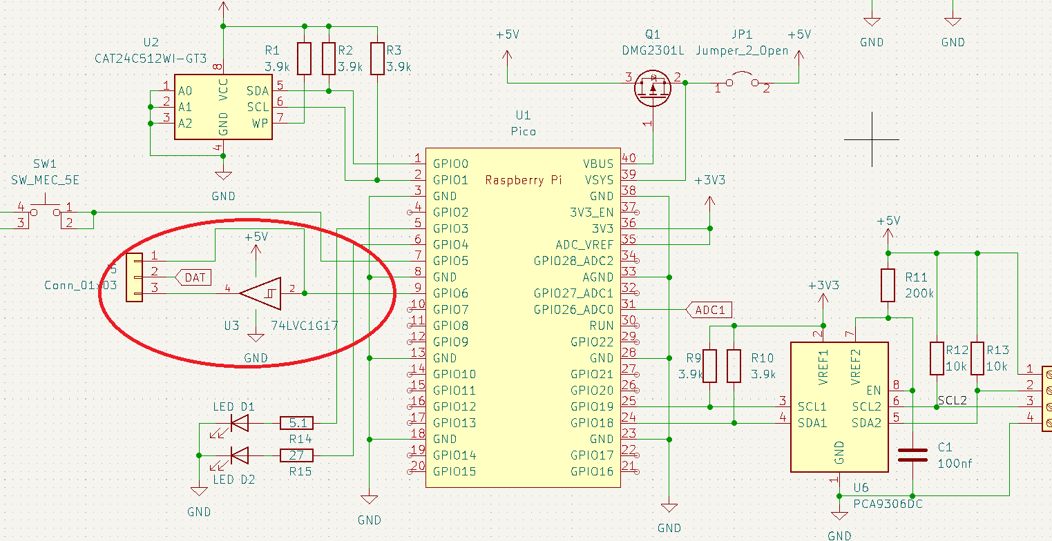

Rene K. schrieb:
> Echt?! 🧐 Ich habe gerade eine Platine in Produktion mit einem
> 74LVC1G17GW als Pegelwandler für WS2812b...
> Ich denke das ich nächste Woche da Mal ein paar Messergebnisse liefern
> kann.
Sorry, hab das voll übersehen.... ja wäre super, wenn du sie mit uns
teilst.

Hier noch der aktuellste Plan, da habe ich die Versorgung auch noch mal
sauber gezeichnet.
D. Z. schrieb:
> ...sind die Dioden nur dazu da, die jeweiligen Anschlüsse, die nicht
> betrieben werden, zu schützen
> oder vielleicht verstehe ich es auch einfach nur falsch?
nein, ich habe es nicht verstanden. Vergiss den Plan mit den zwei
Reglern. Die Dioden sind eben nicht nur zum Schutz da. Die müssen ja
auch den Rest der Schaltung mit 5V versorgen, nicht nur den 3.3V-Regler.
Evt. könnte man aktive Dioden mit FETs bauen.
Aber unabhängig davon mag ich den AMS1117 aus drei Gründen nicht:
- er braucht mindestens 4.5V am Eingang
- man weiß nicht, wie er auf Keramik-Cs am Ausgang reagiert
- er hat eine exotische Pinbelegung; die meisten anderen haben GND auf
dem mittleren Pin. Wenn er also tatsächlich nicht funktioniert, kann man
nicht einfach einen anderen bestücken.

Ich würde die MIC5233-3.3YS SOT-223 nehmen. Hast du dazu einen
Schaltplan inkl. der Werte für die Kondensatoren usw. Weil in der PDF,
die ich finde, wird immer nur der große SOT-23 MIC5233YM5 gezeigt.
Ausnahmsweise, weil es sich um einen Notfall handelt, hänge ich mal mein
Datenblatt an ;)
Ist es dann so richtig?
R1 ist doch dann überflüssig?
C3 erscheint mir falsch zu sein? Müssten es nicht 100uF sein?
Und Pin 2 und Pin 4 sind doch intern schon verbunden. Macht es dann
überhaupt Sinn, beide anzuschließen (Loop).
Ja, der ist von meinem Irrweg mit den 2 Reglern übrig geblieben.
Warum gerade 100uF? USB erlaubt nur max. 10uF, mit kurzen Kabeln bis zum
Netzteil reicht für den Regler auch 1uF. Du hast doch gestern noch
mehrere 10uF,X7R in der Schaltung gehabt? Den Wert würde ich auch für C3
und C5 nehmen (zwecks weniger Stress beim Einkauf).
Meistens gibt es eine relativ große Kupferfläche rund um den Pin 4 (zur
Kühlung). Die Loop wird 5mm lang, vielleicht 0.5mm hoch und sitzt
ungefähr mitten über der Kupferfläche. Da müssten wir mal nebenan bei
HF, Funk und Felder fragen, für wie viel GHz so eine Antenne gut ist.
Bei unseren 8MHz macht die garnichts.
Theoretisch könnte man den Pin 2 über 10k mit Pin 1 verbinden. Dann kann
man notfalls einen Regler bestücken, der auf Pin 2 einen Enable-Eingang
hat. Mit einem normalen Regler würde man den Widerstand natürlich nicht
bestücken, sonst gibt es Mecker von der Greta ;)
Sorry, mein Fehler. Meine auch 10uF wegen USB.
Hab das so verstanden, dass man das immer vermeiden sollte und nicht nur
bei zum Beispiel mehrschichtigen Platinen die 2x GND-Schichten drinne
haben usw.
Aber dann ist ja gut, hab ich es nur falsch verstanden, und wieder was
dazu gelernt.
Danke dir nochmals für die Hilfe und lehrreichen Beiträge.
Offene Fragen sind noch folgende:
Also nach langer Suche hoffe ich es jetzt richtig verstanden zu haben,
dass ich in diesem Fall 3,3V und 3,3VA verbinden kann.
Somit kann +3.3V to +3.3VA raus aus der Schaltung und dafür muss noch 1x
100uF als Abblock rein. Richig?
Bräuchte noch den Level Shifter als Breakout. Habt ihr eine Empfehlung?
Wo findet man solche Tipps? Natürlich kannst du, es wird auch nichts
explodieren, aber warum will man wegen 3 billigen Bauteilen die
Empfehlung von STM ignorieren? Das wird doch keine Großserie? Über sowas
denke ich doch garnicht nach. Na gut, für dich jetzt doch ;)
Falls L1 das Problem sein sollte, nimm z.B. Würth 742792093 (0805,
Mouser 710-742792093).
Nein. Sowas wie 100uF baut man gerne ein, aber das ist kein Ersatz für
das +3.3VA-Filter. Ich spendiere dafür gerne ein bis drei 33uF Tantal,
schön gleichmäßig über die Fläche verteilt. C5 und C9 sind doch
X7R-Typen?
Die Beschriftung sollte jetzt "USB / ESD" heißen.
Sollte U1, Pin 5, nicht lieber an VUSB als an +5V?
Feiglinge würden evt. noch einen TVS an VCAN hängen (nur VCAN, CAN-H und
CAN-L haben ja den SM712).
!!! BOOT0 floatet. R2 gehört zwischen GND und BOOT0 (ein klassischer
Pull-Down). SW1 gehört zwischen BOOT0 und +3.3V.
Die Idee, dass die Pull-Up für die Encoder ruhig etwas niederohmiger
sein sollten, gilt genauso für die Taster in den Encodern, also 2k2 für
R14, R17 usw.
Was ist daraus geworden?
Die Blöcke "NRST and BOOT0", "Crystal 8MHz" und "+3.3V to +3.3VA" sind
weit weg vom STM32. Nachdem die auf der Platine so dicht wie möglich
neben dem STM32 sitzen, würde ich das im Schaltplan auch andeuten. Und
ich würde "BOOT LOADER" durch "DEBUGER" oder so ersetzen; der Bootloader
läuft ja über USB.
Wie lang werden denn die Kabel zwischen J4-J14, J5-J15 usw.? Manche
Leute bauen in solche Verbindungen Längswiderstände ein, um die
STM32-Eingänge zu schonen. Andererseits, soviel Aufwand ohne zwingenden
Grund, schwierige Entscheidung...
??? Den U5, 74LVC1G17W5-7 von Diodes ??? Jetzt verstehe ich garnichts
mehr. Den Quarz und vor allem den STM32 mit 48 Pins und 0.5mm Pitch
kannst du löten, aber für 5 Pins mit 0.95mm brauchst du... ??? Wie passt
das zusammen:
Dann lass ich es auch drinnen. Wunderte mich nur, das dies halt in
vielen "Nachbauten" nicht drinnen ist
> X7R-Typen?
Wie meinst du das mit den 33uF Tantal?
Ja es sind:
50V 10nF X7R ±10% 0402 Multilayer Ceramic Capacitors MLCC - SMD/SMT ROHS
Geändert
Ich würde damit doch da dann die Fuse umgehen für dieses Bauteil?
Oder ist das in diesem Fall egal?
Würde man das machen, oder sollte man das machen? Wenn man sollte,
welche Unidirectional sollte es denn sein?
Also so, wie es jetzt ist. Hatte das in der 1ten Zeichnung zu beginn mit
einem Schalter gemacht.
> R14, R17 usw.
Hab ich jetzt erledigt, genauso wie die des DIPSWITCH.
Musste das Symbol erst noch Zeichnen weil Kicad und SNAPIDE keins
hatten. Ist jetzt aber drinnen.
> läuft ja über USB.
Werde es, wenn alles fertig ist, noch mal sauber und richtig
positionieren.
Es wurde jetzt zu DEBUGER umgeändert.
Da die Strecken eher kurz sind (max. <20cm), sollte das passen. Je
nachdem, wie ich die Gehäuse gestalten kann, wird es ohne Kabel (direkt
Stecker auf Buchse) auskommen.
Bei neueren STM32, jedenfalls bei den L4, kann man das machen, wenn man
ADC, DAC u.ä. nicht braucht.
Ganz einfach, 3x 33uF sind auch 100uF. Als ich den das erste Mal
gebraucht hatte, waren 33uF der Preis/Leistungssieger und jetzt ist es
Tradition. Tantal deshalb, weil 100uF Keramik auch nicht kleiner ist,
aber mechanisch viel empfindlicher und elektrisch schlechter. Ich meine
nicht die alten Brandbomben, sonder Tantal-Polymer. Inzwischen gibt es
auch Alu-Polymer, die dürften ähnlich gut und langlebig sein, aber
billiger.
>> C5 und C9
> Ja es sind:
10µF passt in 0402? Egal, Hauptsache kein Z5U. Wenn C5 und C9 10uF,X7R
sind, könnte man den 100uF notfalls weglassen. Oder eben für C5 und C9
je einen guten 33uF Elko verwenden (oder so).
Das ist richtig, natürlich sollte alles kurzschlussfest sein.
Andererseits möchte man TVS möglichst direkt neben dem Stecker
platzieren und Sicherungen sind relativ groß und hochohmig. Speziell bei
USB hätte ich weniger Bedenken, weil der USB-Host kurzschlussfest sein
sollte.
Es wäre vor allem ein Schutz für die Schottky-Diode bei negativen
Impulsen. Der MIC5233, mit 10uF Keramik und Sicherung davor, ist nicht
so empfindlich. Es kommt auch auf die Umgebung an. Wenn nur einmal beim
Zusammenbau gesteckt wird, ist das überflüssig. Wenn "normale" Benutzer
stecken dürfen, ist es nur konsequent, weil die Datenleitungen ja auch
geschützt sind.
Eine zweite SM712, Pin 1 und 2 parallel an VCAN. Perfekt gibt es nicht
und das Teil wird sowieso gebraucht.
Denke ich auch.
Auch nach einer Nacht Bedenkzeit: ich passe. Ein 74HCT14 im DIL-14 wäre
steckbar und würde als Pegelwandler funktionieren, zumindest für den
ersten Versuch.
Hab das zwar auch bei den F Serien gesehen, aber kann auch sein, dass
die es vereinfacht gezeichnet haben.... Das würde es auf jeden Fall
erklären.
> billiger.
Würde es dann sinn machen alle auf ALU- Polymer zu ändern?
>>> C5 und C9
>> Ja es sind:
Mist! Bin in der Zeile verrutscht. ES sind die:
50V 10uF X5R ±10% 1206 Multilayer Ceramic Capacitors MLCC - SMD/SMT ROHS
> sollte.
Also würde man eher TVS anstelle einer Fuse nehmen, richtig?
Okay wird geändert.
> ersten Versuch.
"Alle" wären aber höchstens C5 und C9. Wegen USB soll C3 ja nicht größer
als 10uF werden. Und für so kleine Werte lohnen sich Elkos nicht, da
passt der 10uF,X5R,1206 ganz gut. C9 würde ich auch so lassen und ihn in
der Umgebung vom CAN-Treiber platzieren. Bleibt noch C5 am
MIC5233-Ausgang. Den könnte man durch einen 47 bis 100uF Polymer-Elko
ersetzen. Oder den Elko parallel schalten.
"anstelle" hört sich irgendwie verkehrt an, beide haben doch ganz
unterschiedliche Aufgaben und eigentlich will man beides. Die 5V gehen
direkt auf viele Stecker, das sind ein paar Möglichkeiten für einen
Kurzschluss. Wenn überhaupt, würde ich nur die USB-Sicherung weg lassen.
Hinter einem normgerechten USB-A Ausgang wird eine 500mA Sicherung
garnicht auslösen und hinter einem kräftigen Netzteil kann sie eine 1A
Schottkydiode kaum schützen. Besonders, wenn das Schaltzeichen mit
Schrägstrich "PTC-Sicherung" bedeutet. Die sind noch viel langsamer als
Schmelzsicherungen. Mit einer kleineren Sicherung hätten die Diode eine
Chance, 100 oder 160mA müssten doch leicht reichen?
von Rene K. (xdraconix)
D. Z. schrieb:
>> kann.
> teilst.

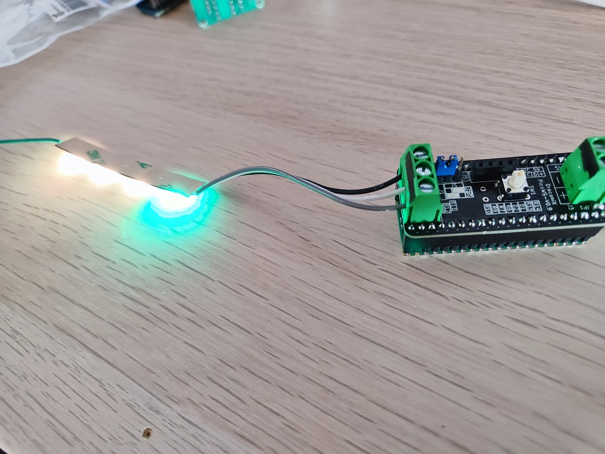

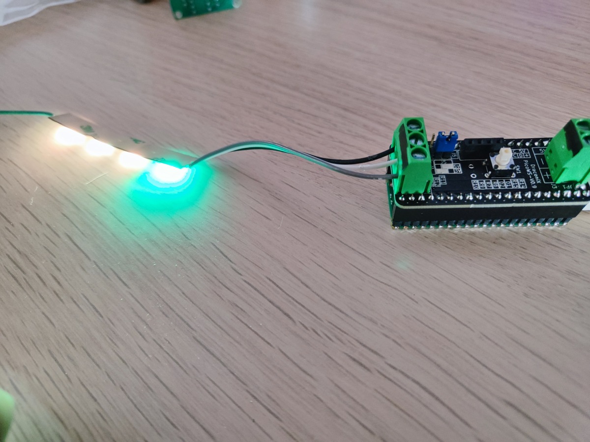

So meine Platinen kamen heute an. Fix verlötet und ausprobiert. Erstes
Fazit: also funktionieren tut dies tadellos, heute Abend werde ich mal
das Oszi anschmeißen und mal ausmessen.
Ein Bild ist der Schaltplan, ich habe da im Prototyp eine Brücke
vorgesehen, falls dies doch nicht funktioniert wie es sein sollte. In
den anderen zwei Bildern sieht man den DAT-OUT mit 3.3V und einmal mit
4,7V (ich habe einen Pico hinter einer Z-Diode an 5V - dahinter dann
erst die LEDs, deshalb die 4,7V). In den zwei Bildern sieht man die
blaue Brücke an zwei verschiedenen Positionen.
Freut mich. Beim nächsten Projekt schalte einen 56Ω Widerstand in Reihe
zum Ausgang. Dieser reduziert Reflexionen auf langen Leitungen. Deine
Leitung ist kurz, deswegen: egal.
schaltplanlesa schrieb:
> shematic
Die Rechtschreib-Nazis liegen wieder auf der Lauer... unglaublich.
Beitrag zum Thema?! :-D
Danke, werde ich mir merken! Schaden kann es jedenfalls auch auf kurze
Leitung nicht.
> ersetzen.
Hab es auf 100uF geändert.
Wegen den LED usw. würde ich sagen, dass 160mA eventuell zu wenig sind.
Aber 250mA sollten sicher reichen.
