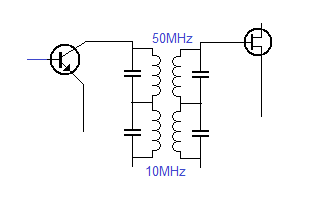

von Der Zahn der Zeit (🦷⏳) (Gast)
Ja, natürlich geht das. Sowohl als aktiver Filter (na ja - bei 50 MHz
wenig sinnvoll) als auch als passiver Filter. In den analogen Radios war
das über über viele Jahrzehnte mit LC-Schwingkreisen Stand der Technik:
Ein ZF-Verstärker mit Bandfiltern bzw. Durchlassfrequenzen 455 kHz und
10,7 MHz gleichzeitig. Ohne Umschaltung, die war nicht notwendig.
Prinzip: Bei parallelen LC-Filtern zwei Schwingkreise in Serie, bei
seriellen LC-Filtern zwei Schwingkreise parallel.

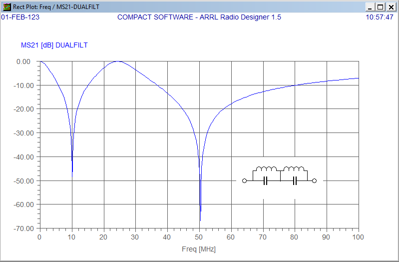

von HST (Gast)
Das funktioniert aber nur, weil die Kreise als Arbeitswiderstand
parallel zu hohen Quell- und Lastwiderständen liegen, wie im Prinzipbild
(hier mit Transistor und FET). In einem passiven 50 Ohm-System geht das
nicht - höchstens als Notchfilter, siehe Simulation. Hier wird's eben
komplizierter, z.B. über Splitter (verlustbehaftet).

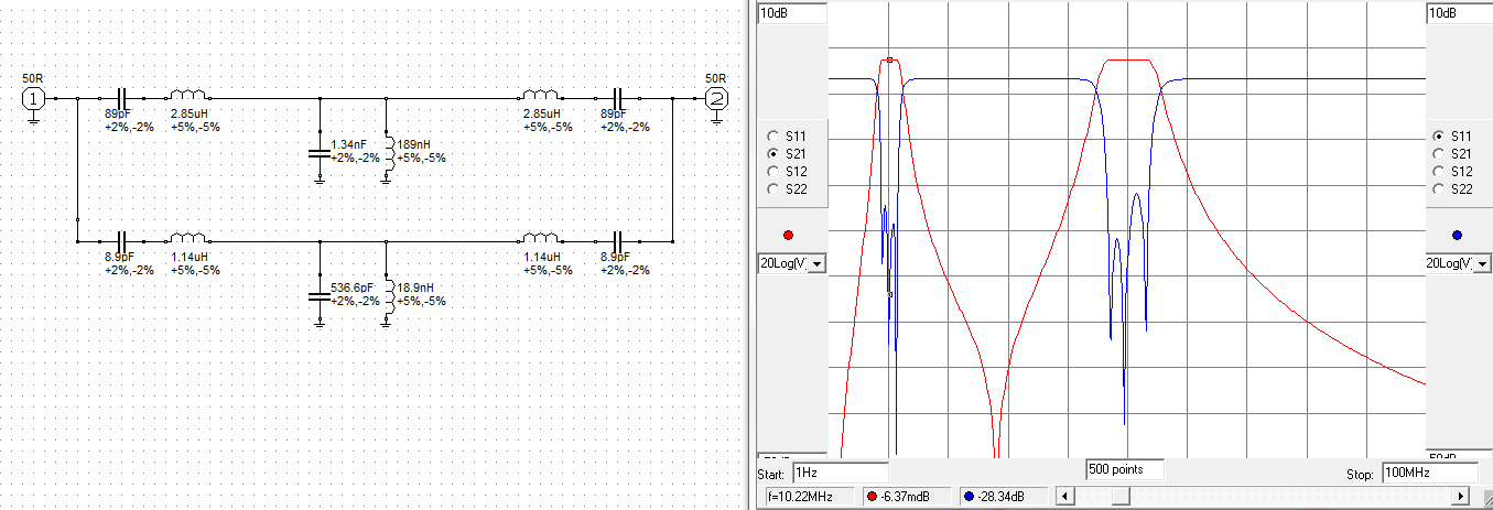

von Robert M. (r0bm)
Peter A. schrieb:
> Ich würde gerne für einen kleinen Empfänger einen Bandpass entwickeln,
> der einmal 10MHz durchlässt und einmal 50 MHz. Ist sowas möglich ohne RF
> Schalter?
Ja, das ist möglich. Ein Bsp. ist im Anhang zu sehen. Es handelt sich im
Grunde um 2 back-to-back Bandpass-Diplexer 2. Ordnung. Ob der Einsatz
eines solchen Filters auch sinnvoll ist, hängt vom Empfänger ab.
