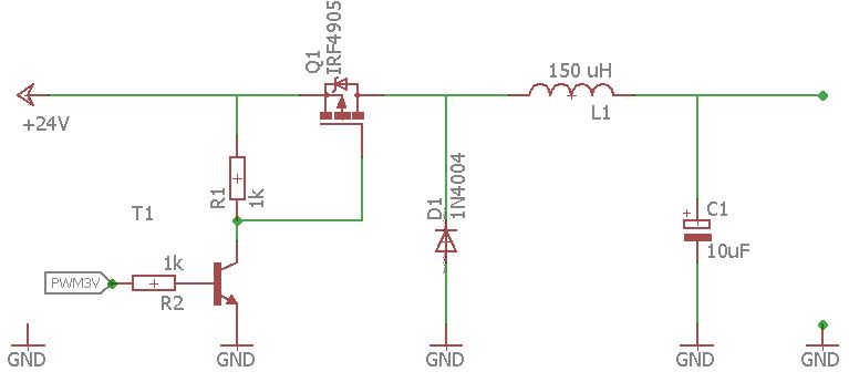

von Alfred B. (alfred_b979)
Welle 🧐 S. schrieb:
> Am Netzteil rennt der tadellos, wenn ich den aber an PWM anschliesse,
> fängt
> der sofort an zu stinken, so wie wenn Bauteile verschmoken.
Das wird der Stützkondensator für die E in "EMC" sein.
Würde man U_DC ( < 24V > ?), Frequenz sowie Tastverhältnis-
Minimum und auch -Maximum kennen, könnte man sogar mittels
einer (für CCM ausgelegten) Speicherdrossel aus dieser PWM
eine Gleichspannung, aka aus dem jetzigen Konstrukt gleich
einen Spannungssteller, machen, da Mosfet wohl schon vorh.
(Plus Freilaufdiode natürlich - Platzierung selbiger und
der Drossel je nach Position des PWM-Mosfets (ob Highside
oder Lowside - möglich also beides).)

Du brauchst keinen Spannungsregler. Mach das so wie Alfred es
beschrieben hat.
Ich würde dann sogar noch einen Low-ESR-Elko zusätzlich verwenden,
parallel zum Lüfter.

von Welle 🧐 S. (w3llschmidt)
> beschrieben hat.
Ähm, ich kann Alfred ehrlicherweise nicht zu 100% folgen.
Reden wir über sowas?
https://electronicfreakblog.files.wordpress.com/2013/09/digitale-spannungsregelung_2.png
von LDR (Gast)
Welle 🧐 S. schrieb:
>> beschrieben hat.
Nein, aber über sowas:
http://schmidt-walter-schaltnetzteile.de/smps/abw_hilfe.html
Den Schalttransistor hast du ja schon.

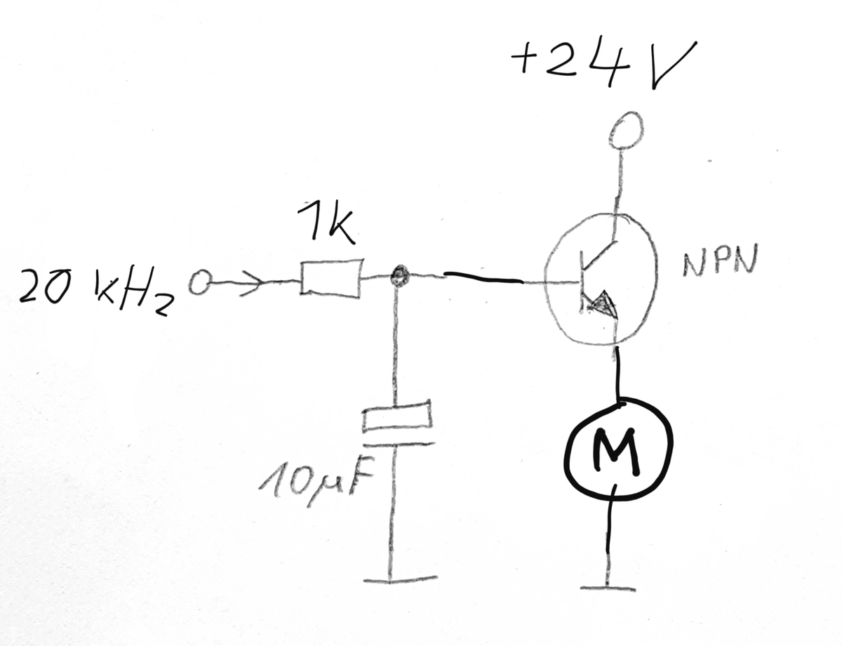

von Michael M. (Firma: Autotronic) (michael_metzer)
Da das 20kHz PWM-Signal bereits 24V hat, kann man auch einen Tiefpass
mit nachgeschaltetem NPN-Transistor in Kollektorschaltung einsetzen.
Und diesen Transistor dann aber am Besten auch gleich in den Luftstrom
des Lüfters platzieren...

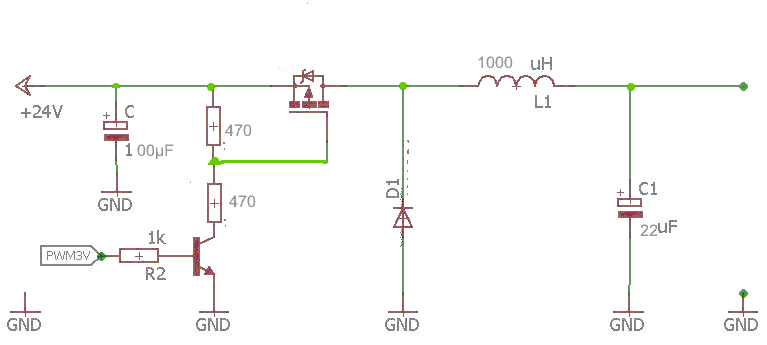

Wenn du einen Elko (ohne weitere Maßnahmen direkt) mit PWM auflädst,
hast du bei jedem Impuls einen Kurzschluss. Denn der Elko hat fast
keinen Innenwiderstand. Low-ESR ist in diesem fall sogar noch
schlechter, als ein normaler.

von LDR (Gast)
Steve van de Grens schrieb:
Du hast die von mir erwähnte Drossel unterschlagen.
Hast wohl den Abwärtswandler dahinter nicht erkannt.
von Monk (roehrmond)
Ja stimmt, ich habe nicht erkannt, dass deine Empfehlung nur für die
variante mit Abwärtswandler galt.
von LDR (Gast)
Du hast das wohl noch immer nicht verstanden.
Kein Problem, dieser Elko ist der angesprochene Ausgangskondensator und
da ist ja die Spule des selbstgebastelten Schaltreglers davor.
Das sieht also so aus:
So?
von LDR (Gast)
Welle 🧐 S. schrieb:
> So?
So ähnlich. Der IRF4905 verträgt nur 20V am Gate, und sollte auch nicht
zu lahm angesteuert werden. Und die 1N4004 ist viel zu lahm für 20kHz.
Und die Drossel sollte für 20kHz und die vorhandenen Spannungen/Ströme
ehr 1mH haben.
LDR schrieb:
> Welle 🧐 S. schrieb:
>> So?
> ehr 1mH haben.
Ok, ändere ich.
Ich habe noch 1N5819>
https://cdn-reichelt.de/documents/datenblatt/A400/1N5817-1N5819_LUNSURE.pdf
von LDR (Gast)
Passt. Und als MOSFET ehr nichts so dickes wie IRF4905, ehr sowas wie
IRFU9024N. Und am Gate dann Ansteuerung via Spannungsteiler 470/470 Ohm.
Für die Drossel reicht eine für 0,5A Sättigungsstrom aus.
An den Eingang noch den oben mehrfach als notwendig angesprochenen
Eingangskondesator mit 220µF als Low-ESR-Elko. Und am Ausgang auch den
selben Wert, denn 10µ sind da für die angedachten 20kHz zu wenig.

von LDR (Gast)
Ich hab das mal so einigermaßen eingezeichnet.
