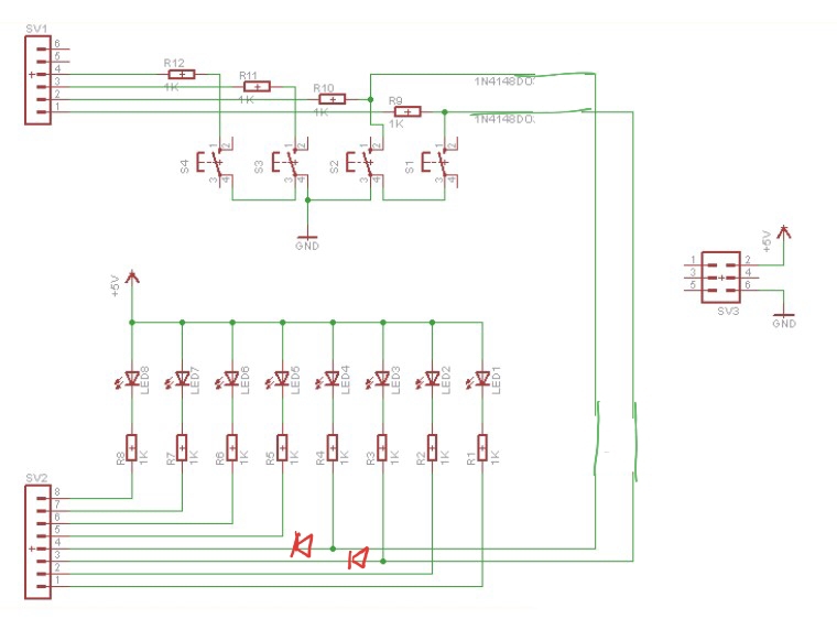

Hallo und guten Tag,
ich bin aktuell noch neu in die Microcontrollertechnik eingestiegen und
hätte folgende Frage an euch.
An meiner hochgeladenen Schaltung kann man einen Schaltplan einer
Platine beobachten die auf den Arduino gesteckt wird. Ich habe das
meiste daran verstanden wie der Aufbau funktionieren soll, jedoch
verstehe ich nicht welche Funktion der R13 und R14 mit der Diode haben
soll. Die Eingänge der Schalter werden mit internen Pull-Up Widerständen
betrieben. Die Widerstände R9-R12 dienen vermutlich der Strombegrenzung.
Ich verstehe jedoch nicht was R13 und R14 in der Schaltung machen.
Würde mich freuen wenn ich eine Antwort von euch erhalten könnte. Wie
gesagt bin noch ziemlich neu in diesem Bereich.

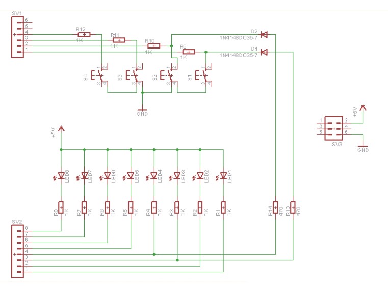

von Pavel (pvo317)
R13 und R14, begrenzen den Strom durch die Anschlüsse SV2.3 und SV2.4
R13 und R14 schützen die Anschlüsse SV2.3 und SV2.4 vor Überlastung,
wenn
Der Controller wendet ein hohes Niveau auf diese Ports an.
von Andre (Gast)
Wenn SV2-4 und SV2-3 HIGH haben, würden sie den Stromfluss zu GND
begrenzen, wenn S1 oder S2 gedrückt werden.
von Ors S. (ors52)
Danke für die schnelle Antwort. In diesem Fall wird dann bei den Tastern
S3 und S4 nicht vor Überlast geschützt?
von Monk (roehrmond)
S3 und S4 brauchen keinen Schutz weil sie nicht mit SV2 verbunden sind.
von Peter D. (peda)
Wenn Du die Widerstände nicht brauchst, laß sie einfach weg.
Warum der Autor die Schaltung so erstellt hat, weiß nur er.
Daher poste mal den Link, da findet man bestimmt eine Beschreibung dazu.
von Pavel (pvo317)
R9, R12 schützen die SV1-Anschlüsse vor Überlastung.

von Michael M. (Firma: Autotronic) (michael_metzer)
Nur wenn man die Dioden umplaziert, erst dann kann man die Widerstände
weglassen!
> weglassen!
Achtung, so kann man die beiden Taster nicht mehr abfragen, während
deren LED vom Mikrocontroller aus eingeschaltet ist.
von Peter D. (peda)
> weglassen!
Weglassen meint unendlich.
Alle Tasten liegen auf SV1, alle LEDs auf SV2. Wozu also diese ominösen
Querverbindungen?
Peter D. schrieb:
> Wozu also diese ominösen Querverbindungen?
Das war ja die Eingangsfrage dieser Diskussion.
