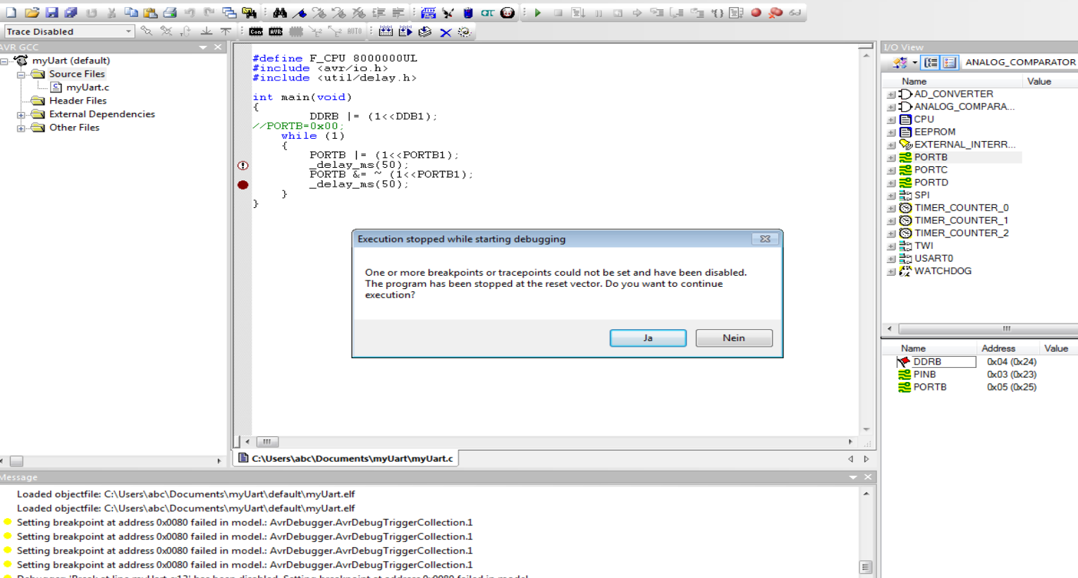

Falk B. schrieb:
> Dann probier es noch mal und setz die Breakpoints auf die
> Portzuweisungen.
dann kommt die Fehlermeldung, dass das Setzen nicht funktioniert.
Der Breakpoint wird dann einfach nicht gesetzt und auf das delay gesetzt
:D

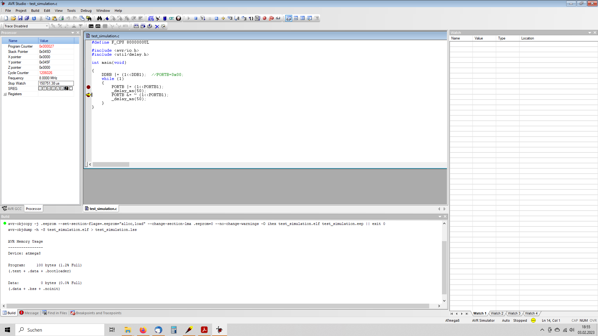

von Falk B. (falk)
Läuft problemlos, auch mit Optimierung -Os, siehe Anhang.

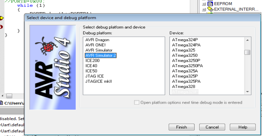

Wenn ich die Breakpoints auf die Portausgaben setze und dann auf "Start
Debugging" klicke werden die Breakpoints wie auf dem Bild verschoben. Es
erscheint dazu noch die Fehlermeldung.
von Falk B. (falk)
> "Start

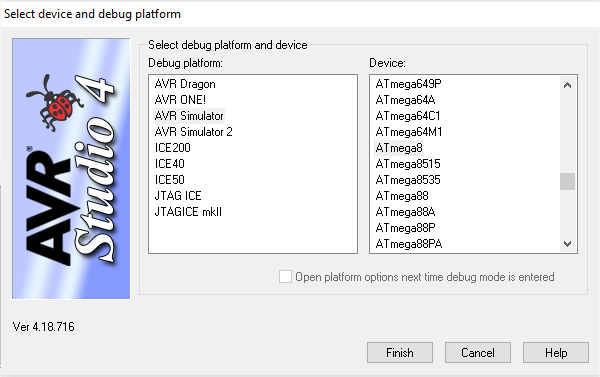

Moment mal! Benutzt du den Simulator? Dafür braucht man keine Hardware.
Oder einen Debugger mit Hardwar? Wenn ja, welchen Debugger und welche
Hardware?
von avro (Gast)

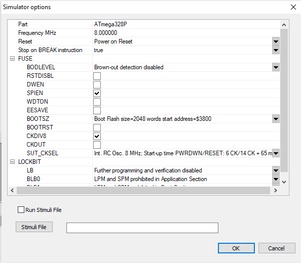

Ich benutze den Simulator2 mit Device ATmega328p
von Stefan F. (Gast)
Der Simulator läuft auf jeden Fall viel langsamer als ein echter
Mikrocontroller. Deswegen führt kein Weg umhin, delays in
Größenordnungen von Sekunden durch etwas anderes zu ersetzen.

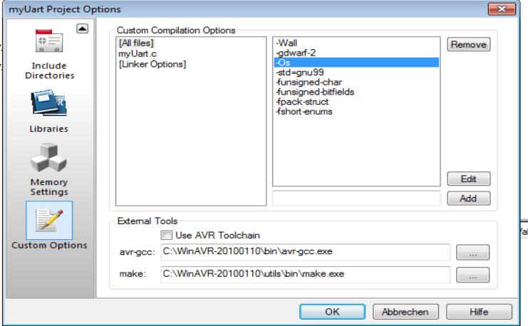

In dem Dialog "Custom compiler options", der in
Beitrag "Re: Frage zu UART AVR Code" gezeigt wurde,
kannst du dann das Makro definieren:
-DDEBUG
Wenn das Makro definiert ist, wird der Delay Aufruf ausgelassen (ifndef
bedeutet "if not defined"). Mehr dazu auf
https://wr.informatik.uni-hamburg.de/_media/teaching/sommersemester_2013/cgk-13_stabe_preprocessor_ausarbeitung.pdf

von Falk B. (falk)
Geht bei mir auch problemos. Die Simulation des _delay_ms(50) dauert ca.
3s.
