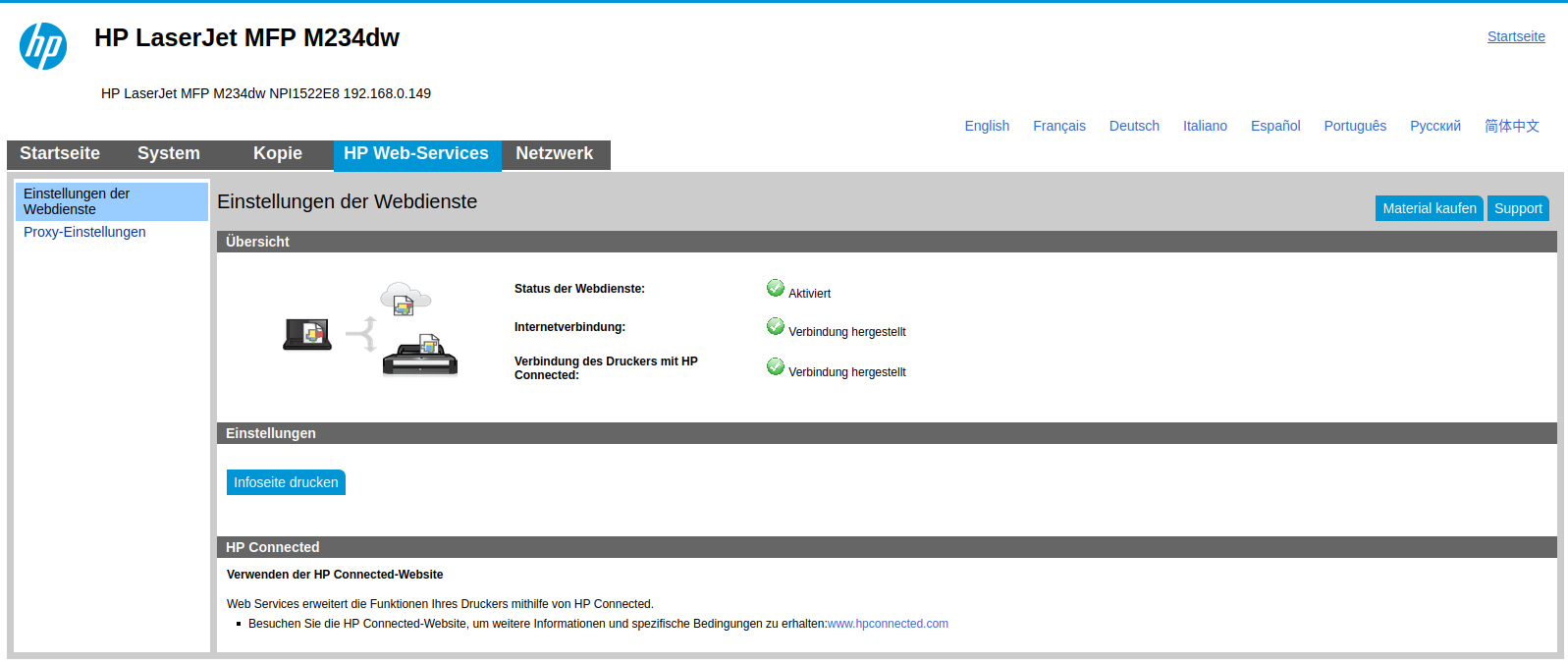

-Die Software ist eine Katastrophe. Es besteht Clound Zwang. Sobald das
Gerät am Netzwerk ist und Internet bekommt verbindet er sich mit HP
Smart und macht dinge die er nicht verrät. Zb werden nach einem Scan
größere Datenmengen hochgeladen. Man kann es nicht abschalten.

Diese Spionage ist zwar mies aber nicht das Kriterium für mich weil ich
das schon von andern Geräten kenne und ein extra Netzwerk dafür habe ;).
Nein bei HP fand ich nur besonders spannend das sie dafür Extra einen
Reiter in der Software haben mit 3 Grünen Haken wenn alles online ist
sie quasi damit werben aber nirgends ein Nutzen dafür zu erkennen ist.
Scheinbar kann man mit einer App drucken und scannen von überall. Dafür
könnte es sein. Nur wozu muss ich von irgendwo unterwegs zuhause was
Scannen? Und wer legt es auf den Scanner?....

Wer nicht möchte das der Drucker nach hause telefoniert der muss das
Netzwerk von dem Gerät manuell einrichten.
Feste IP Adresse, und das Gateway sowie DNS Einträge auf 0.0.0.0 setzen.
Dann ist Ruhe.
