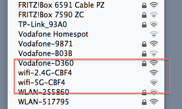

Hi, was sind das eigentlich für WLANs? Nicht verschlüsselt, aber man kann sie auch nicht nutzen mit dem Läppi. Vodafone ist kommerziell, das weiß ich, aber die anderen scheinen privat und unverschlüsselt. Kann mich verbinden, bekomme aber kein Internet. Honeypot fände ich für meine Wohngegend eher unüblich, eher alte Leute ohne Ahnnnug von Sicherheit. Was hats damit auf sich?
Kann sein dass die Verschlüsselung ein Layer höher geschieht, z.B. über ein VPN-Gateway. Oder es ist ein Gerät dass nur z.B. Messwerte sendet. Kannst ja mal ein Portscan auf den DHCP-Server machen, wenn du eine IP-Adresse bekommen hast.
Ah ok, kann also sein, dass ich nur mit der Standheizung verbunden bin, darauf kam ich noch nicht. Wobei das hier halt auch typische schwäbische Mentalität ist, sein WLAN zu verschlüsseln. Was soll passieren, wenn die doch Flatrate haben? Bei Datenlimit kann ichs ja verstehen. Wir haben in der Stadt z.B. freies WLAN für alle, aber nur für Smartphones. Sobald das nen Computer erkennt, wird die Verbindung unterbrochen. Btw. Nur Interesse, ich hab schon eigenes Internet.

Noob schrieb: > Nicht verschlüsselt, aber man kann sie auch nicht nutzen mit dem Läppi. IP bekommen ? DNS bekommen ? nslookup ? Default Gateway im Browser öffen (HTTP und HTTPS)

Rüdiger B. schrieb: > Noob schrieb: >> Nicht verschlüsselt, aber man kann sie auch nicht nutzen mit dem Läppi. > > IP bekommen ? > DNS bekommen ? ja und ja und das ganz normal, ohne "Kismet" ;)

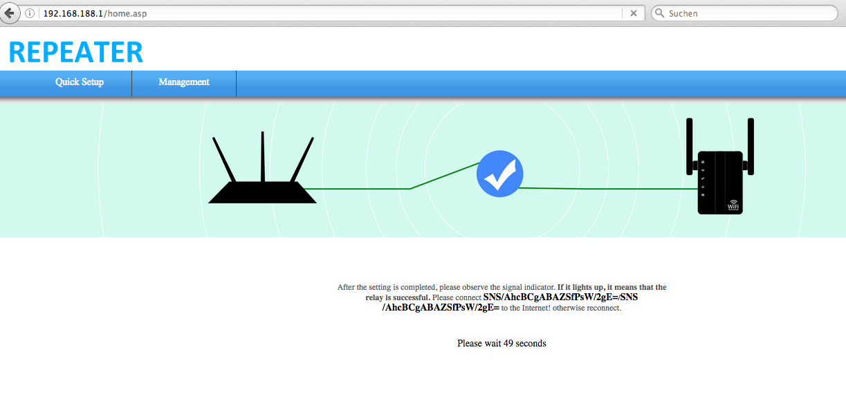

Benj schrieb: > Kann sein dass die Verschlüsselung ein Layer höher geschieht, z.B. über > ein VPN-Gateway. > Oder es ist ein Gerät dass nur z.B. Messwerte sendet. > Kannst ja mal ein Portscan auf den DHCP-Server machen, wenn du eine > IP-Adresse bekommen hast. Habs raus, ist ein WLAN Repeater, die Sicherheitsebene ist also eines höher. Daher unverschlüsselt. Wieder was gelernt, danke!
Noob schrieb: > Habs raus, ist ein WLAN Repeater, die Sicherheitsebene ist also eines > höher. Daher unverschlüsselt. Wieder was gelernt, danke! Nein, nichts gelernt, ist nämlich falsch. Ein Repeater ohne Verschlüsselung ist genauso schlecht wie ein regulärer Access Point ohne Verschlüsselung, da gibt es keine "höhere Sicherheitsebene", die das kompensieren würde. Entweder ist das Ding noch unkonfiguriert, oder derjenige, der ihn konfiguriert hat, wusste nicht, was er tut.
Ich A. schrieb: > Schön wenn du meinst die nicht vorhandene Freigabe von Ordnern wäre > Sicherheit genug. > Ist man erst im (W)LAN ist der Rest kein großes Problem mehr. Waffenstillstand, ok? Ich noob lerne noch. Sonst würd ich nicht fragen :) Hmmm schrieb: > Nein, nichts gelernt, ist nämlich falsch. > > Ein Repeater ohne Verschlüsselung ist genauso schlecht wie ein regulärer > Access Point ohne Verschlüsselung, da gibt es keine "höhere > Sicherheitsebene", die das kompensieren würde. > > Entweder ist das Ding noch unkonfiguriert, oder derjenige, der ihn > konfiguriert hat, wusste nicht, was er tut. Ok macht Sinn, aber ich bekomme trotzdem kein Internet darüber. Heißt ich bin mit hoher Signalstärke verbunden, aber der Mac zeigt dann ein Ausrufezeichen !Kein Internet! Ok, vllt mal mitm Smartphone probieren. Also ich schaff es bis zum Router login, aber da hab ich keine Chance. "Admin" ist es nicht, also wahrscheinlich die 20-stellige Zahlenkombi auf der Rückseite des Routers, die sich niemand merken kann.

noob schrieb: > Ok macht Sinn, aber ich bekomme trotzdem kein Internet darüber. Dann hat er wohl keine Verbindung zu dem AP, den er "repeaten" soll, oder ist überhaupt nicht konfiguriert.
