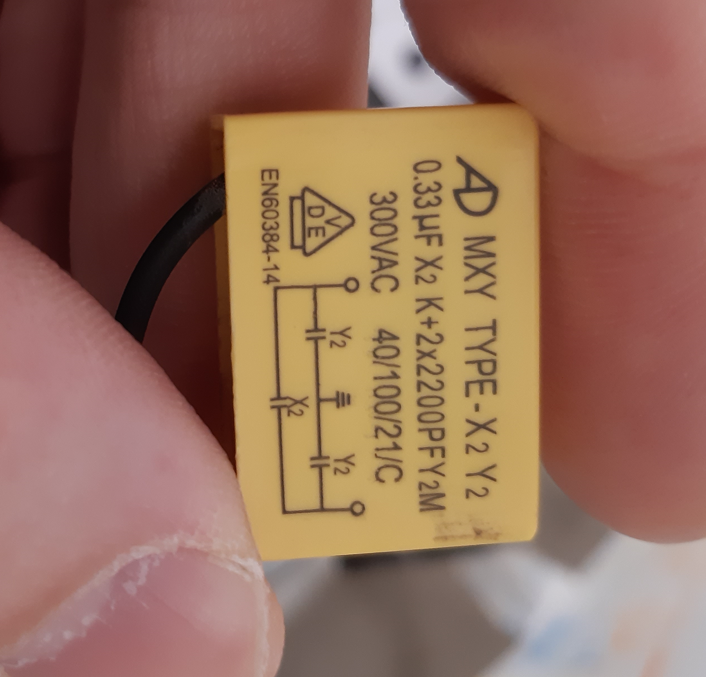

Hallo, ich muss in einer alten Bohrmaschine, die auf 230V läuft, einen Sicherheitskondensator X2Y2 tauschen (die Litzen sind gebrochen). Es ahndelt sich um das Produkt siehe Bild im Anhang. Hat also als X2 0,33µF und 2x Y2 mit 2,2nF. Ich finde das genau gleiche Produkt nicht mehr und wollte kurz Fragen, welche Risiken / Probleme zu erwarten wären, wenn ich hier eine leichte Abweichung einbaue, z.B. diesen hier: https://eu.mouser.com/ProductDetail/KEMET/PZB300MC23R30?qs=ffqAhwBssBvVFFJruoL7uw%3D%3D&gclid=Cj0KCQiAofieBhDXARIsAHTTldqK5R6l-zoYsWYs0uuHo3T_XuuoJ-KPnWFlp8fnpK1yWzqa-Ps0JlEaAqqxEALw_wcB Der hätte nun 0,15µ als X2, also weniger als die Hälfte, und 4,7nF als Y2, also etwas mehr. Also meiner Sicht sollte das vollkommen egal sein - wie seht ihr das? Danke!
Thomas F. schrieb: > Also meiner Sicht sollte das vollkommen egal sein - wie seht ihr das? Wie viele Stunden am Tag Bohrst Du? :) Mir ging das auch am A... vorbei. Nur ganz ohne, hätte ich doch etwas Skrupel.
Thomas F. schrieb: > wie seht ihr das? Wie wäre https://www.ebay.de/itm/255844868633 Y1 ist übrigens besser als Y2, es darf also auch eine X2/Y1 Kombination sein und man kann auch selbst 3 Kondensatoren zusammenlöten https://www.conrad.de/de/p/tru-components-mkp-x2-1-st-mkp-x2-funkentstoer-kondensator-radial-bedrahtet-0-33-f-275-v-ac-10-15-mm-l-x-b-x-h-18-1566337.html https://www.reichelt.de/keramik-scheibe-x1-y1-2-2-nf-250-vac-20-rm-10-mur-de1e3kx222mn-p247574.html
