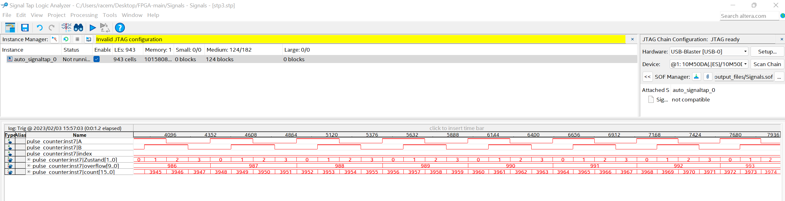

Hallo Zusammen,
ich gerade ganz neu in VHDL Programierung und muss ein VHDL Programm
machen, indem dies die impulse A und B von einem Encoder zählt ich habe
die Vorwährts schon programiert und jetzt habe ich das Problem, dass ich
nicht weiß wie das programm Rückwährt mit die gleichen Conditionen
zählt. Code und Ausgabe des Signals sind im Anhang.
Danke!

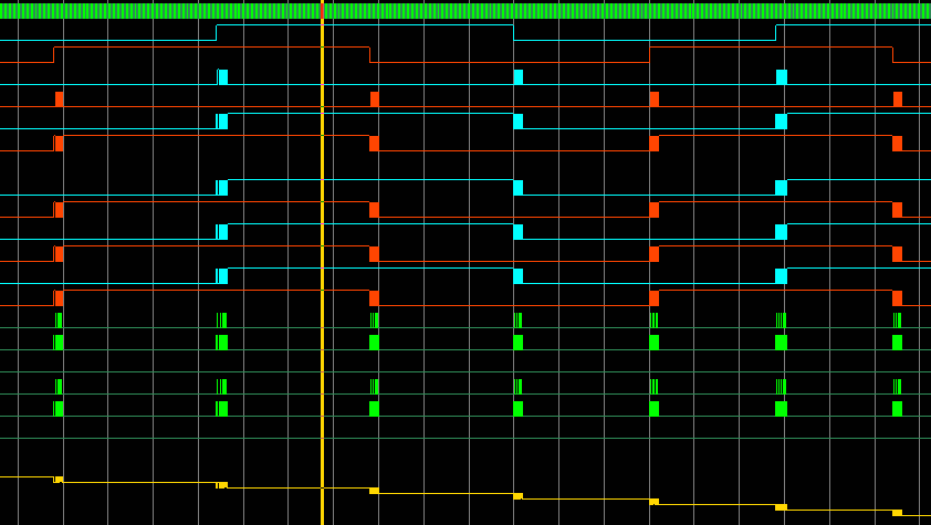

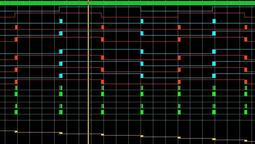

Habe es kurz simuliert: Ja, der Zähler zählt richtig, aber er springt:
- 100 MHz Taktfrequenz
- 5 ms Nachschwingen
- Dreh von 200 ms
Bei 10 MHz sieht es kaum besser aus

Verstehe jetzt das Bild. Zuerst wird ein prellendes Encodersignal
gebastelt und wenn der Clock schnell genug ist, wird das Prellen
eins-zu-eins weitergereicht.
Um das wegzubekommen, darf man erst einen 2er-Abstand durchreichen.
Beispiel einer digitalen Entprellung:
5-6-5-6-6-6-6-6-7-6-7-7-6-7-7-7-7-8-7-8-8-8-8-8... =>
5-5-5-5-5-5-5-5-6-6-6-6-6-6-6-6-6-7-7-7-7-7-7-7...

von FPGA-Experte (Gast)
dfIas schrieb:
> Das Netz für up_dn, ce und err hinter den registrierten Encodersignalen
> darf natürlich glitchen.
Eben und das tun sie, bei 100,10 und 1 MHz.
Nur wenn der Takt so langsam ist, dass er das Prellen überliest, dann
verschwindet der Effekt. Er zählt aber dann falsch, denn er bekommt nur
Teile des Prellens mit, was zu dem bekannten springen führt.

Erst wird das nichtprellende Signal erzeugt, dann das Prellen addiert
unten ist der Zähler, der aufbund abwaerst läuft.

Ja, und das macht er ganz korrekt. Glitch ist in dieser Auflösung nicht
erkennbar und/oder wird auch vom Zähler nicht erkannt, nur das
konstruierte (sehr langsame im Verhältnis zur Logik) Prellen.
Alles ok. Wie man so einen Zähler entprellt, hatte ich beschrieben.

Die Schaltung ist einfach kein gutes Code-Beispiel. Schon auch deshalb,
weil sie encoder heißt, aber eigentlich ein Decoder ist.
Was es eigentlich bräuchte, wäre ein fertige Decoder-IP, die die
Drehbewegung analysiert, die Beschleunigung berechnet, den Zähler
entsprechend bedient und auch ausgibt.
von Gustl B. (-gb-)
kwt.
von dfIas (Gast)
Wenn man sich gegen ´Verzählen´ durch Störungen absichern möchte, kann
man das Encoder-Signal direkt für die beiden unteren Bits des Zählers
übernehmen (Gray => Binary) und sich nur noch um die Überträge kümmern.
Man nutzt so quasi die Redundanz in den beiden unteren Stellen aus.
In dem verlinkten Beispiel werden ungültige Wechsel mit ERR geflagt. Ich
habe dort nicht weitergelesen, wie dieses ERR später ausgewertet wird.
Ohne Störeinflüsse wäre ERR ja ein Zeichen dafür, dass die Abtastung mit
der Sensorfrequenz nicht mehr standhält. Ansonsten entscheidet die Länge
eines Störbursts, ob der Fehler behebbar ist oder nicht. Ähnliche
Betrachtungen gibt es bei der Sicherung serieller Codes. Aus dem Stand
würde ich sagen, dass +/-1 behebbar ist, ab +/-2 geht die
Richtungsinformation verloren, wenn man nicht weitere Redundanz
heranzieht. Als weitere Redundanz wäre die Stetigkeit in der Bewegung zu
sehen - also mechanische Redundanz, da Massen bzw. Momente nicht Null
sind. Man müsste sich dazu mal ansehen, wie digitale Messschieber so
arbeiten.
von dfIas (Gast)
FPGA-Experte schrieb im Beitrag #7354878:
> Ganz sicher nicht: Wenn die Schaltung sinnvoll constrained wurde (und
> dazu gehört das Schützen eines IO-FFs vor dem wegbewegt werden) ist das
> nur sehr theoretisch der Fall, wenn dieses FF metastabil sein sollte,
> was es bei modernen FPGAs zu 99,9999% nicht ist.
Solange du mit einem asynchronen Signal auf ein einzelnes IO-FF gehst,
geht es in der Tat nur noch um Metastabilität. Allerdings hat man sehr
häufig auch asynchrone Signale innerhalb eines FPGA (z. B. mehrere Clock
Domains für dies und jenes). Bei hohen Fanouts neigen einige
Synthese-Tools gerne zur sogenannte Replication. Um hier ebenfalls ein
einzelnes FF zur Abtastung zu erzwingen, müssen spezielle
Signalattribute für die Synthese in den Code gesetzt werden. (Ich meine,
dass man das nicht zu den sonst üblichen Constraints zählt.)
Ein Syntax-Beispiel aus einer FIFO-Implementation:
library synplify;
use synplify.attributes.all;
  -- preserve *_oppog from replication
  attribute syn_preserve of wr_oppog : signal is true;
  attribute syn_preserve of rd_oppog : signal is true;
Nee, wird es interessanterweise nicht, wie die Simuation zeigt. Das
Springen und Wackeln ist danach ein gültiger Vorgang. Das err kommt nur
am Anfang ein paar mal, wenn die Signale noch gleiche Werte haben. Das
kann real eigentlich nur dann passieren, wenn eine Leitung tot geht.
Die Thematik ist mir bestens bekannt und ich hatte auch erklärt, wie es
verhindert wird, nämlich mit EINEM FlipFlop in der IO-Zelle, das nicht
wegbewegt werden darf. Danach kannst du duplizieren, bis du blau wirst.
META als solches ist kein reales Problem, weil in der Praxis nicht
vorkommend. Wenn es vorkäme, würde es zu einem Verzählen in 100.000
Jahren führen. Kann man sich sparen. Dass in kritischen Anwendungen
trotzdem Angst-FlipFlops gesetzt werden, hatte ich angefügt.
> arbeiten.
Die haben z.B. Schwingungen auf der Welle, die im Bremsbetrieb wegen
rutschender Reibung massive Störungen machen, jedenfalls auf eng
tolerierten optischen Scheiben.
von dfIas (Gast)
FPGA-Experte schrieb im Beitrag #7355560:
Ach, was schreibst du denn da zusammen?!
Ja klar, ist das Prellen eines einzelnen Bits kein Fehler. Ungültig wäre
hingegen ein (in Bezug zur Abtastung) gleichzeitiger Wechsel von mehr
als einem Bit (Gray-Code!), also hier von 00=>11, 01=>10 usw. Das
passiert im störungsfreien System nur, wenn die Abtastfrequenz zu klein
für die Bewegung ist. Bei gesteigertem Missverhältnis entsteht Aliasing,
bei dem Fehler nur noch quasi statistisch auftreten. Analogie hierzu:
Beim Film werden gerne fahrende Autos mit einer Bildfrequenz
aufgenommen, bei der sich die Räder scheinbar rückwärts drehen.
von T.U.Darmstadt (Gast)
dfIas schrieb:
> Aus dem Stand würde ich sagen, dass +/-1 behebbar ist, ab +/-2 geht
> die Richtungsinformation verloren,
Wieso sollte das passieren?
Die Richtungsinformation ergibt sich eindeutig aus der Differenz des
alten und des neuen Zustands. Es muss lediglich ein stabiles Signal
abgewartet werden, bevor eine neue Weitergabe eines Wertes erfolgt.
von Jürgen S. (engineer) Benutzerseite
Das ist das Problem der Interpretation des Wortes "Fehler". Das gesamte
Thema ist eigentlich sehr einfach zu behandeln, wenn sich der Entwickler
genau vor Augen führt, was an welcher Stelle passieren kann und soll
oder wo da der "Fehler" ist und wie man ihn abfängt.
Richtig ist, die Zustandswechsel alle genau einmal zu erfassen. Wenn man
eine Abtastrate hinbekommt, die es erlaubt, es einzutakten, kann man die
Flankenwechsel sehen und zählen und muss hinterher filtern. Geht das
nicht, müssen die Zustände mit Nuqist abgetastet werden und die
ungültigen Wechsel, die man durch Samplen von Prellvorängen erhält,
filtern. Beim Artikel "Entprellen" habe ich dazu einen Tiefpass-Filter
empfohlen. In Software ein IIR, in der Hardware ein RC. Dahinter MUSS
ein Schmitt-Trigger.
Baut man es im FPGA kann man es schlauer machen, wenngleich es mehr
Wissen über die Anwendung und die Physik des Encoders braucht, z,B, ein
ungefähres Wissen über die Drehgeschwindigkeiten, die Prellzeiten und
den Einfluss etwaiger Störungen von Außen, um den trade off der
Entscheidungen einzustellen, ab wann eine Änderung eine gewollte oder
eine zufällige ist.
Im Einfachsten Fall geht das über ein Delay, ja aber dann ist das eben
immer drin und die Encodersoftware reagiert verschleppend. Musiker
kennen das von ihren MIDI-Keyboards. Sollte man aber nicht so einfach
lösen.
Wegfiltern muss man die spikes aus elektrischer Sicht und das Prellen
aus funktioneller Sicht und zwar mit zwei unabhängigen Filtern mit
unterschiedlichen Einstellungen, die sich funktionell überlappen können
- z.B. wenn die Störungen lange ausgeprägt sind.
Angenommen es gibt keine Störungen auf den Leitungen oder sie wurden
weggefiltert, dann wird einfach die erste Information der Bewegung
weitergegeben und das weitere Prellen abgewartet. Damit zählt der Zähler
für den Kunden immer korrekt und auch sofort. Bei schnellen Bewegungen
gibt es auch wenig oder gar kein Prellen mehr, jedenfalls nicht infolge
von Rückwärtslaufen (wohl aber wegen schlechter Kontakte an sich) -
daher muss eine Kontaktinterpretation drauf und eine Anpassung des
Delays bei schnellen Bewegungen.
An der Stelle wird dann schon einmal die erste und auch alle folgenden
Bewegungen korrekt weitergegeben. Einfach den internen Hin- und Her
zählenden Zähler passend weitergeben.
Ab dann muss man sich nur noch die Frage stellen, ob der Encoder stabil
genug ist, um Schwingungen zu verkraften oder ob er funktionell rauscht,
d.h bei einem Stoß weiterdrehen kann und dann braucht es eine
Festlegung, ob man das ignorieren will oder bei einem
Präzisionsinstrument mitgeben muss.
Angenommen, man ignoriert es, braucht es eben 2 oder mehr gültige
Bewegungen in dieselbe Richtung. Notwendig ist dies z.B. bei einem
Jog-Wheel, das als Bandtransport im Mix fungiert. Der ist mechanisch
erschütterbar und hoch aufgelöst, dass immer ein paar Impulse kommen.
Ich verwende in meinem MIDI-Controller z.B. einen Maschinen-Encoder mit
1200 Impulsen je Umdrehung. Das sind mehr als 3 Impulse je Grad. Die
sind nötig, um DJ-mäßig den Mix zu modulieren. Beim Hin- und Herrotieren
wird der maximal 4x in der Sekunde um 1/3 gedreht. Sind pro Dreh 200
Impulse je Leitung mit einer maximalen Dichte von rund 3000/s.
Abgetastet mit Audio-Samplefrequenz, damit es genau ist und gefiltert
mit 5kHz -sowie einem diskreten Suppressor mit 20kHz. Letzterer nimmt
spikes komplett aus der Leitung und der 5kHz-Filter glättet den
häufigeren Fall, daß Einstreuungen den Pegel der Leitung ändern und den
Schaltpunkt des FPGA-Eingangs verschieben - also Jitter verursachen. Mit
der Einstellungen bekommt man auch eine Welle einer Maschine gemessen,
die sich mit 5Hz dreht und auf Promille genau geregelt.
