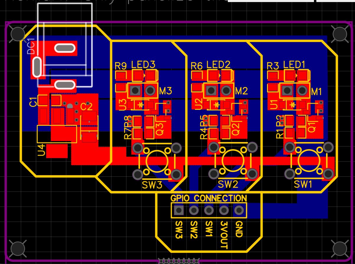

Hey,
das ist meine erste Frage hier. Ich hoffe auf Freundlichkeit und
hilfreiche Antworten...
Ich habe die angehängte Platine erstellt; im Prinzip funktioniert sie.
Ich drücke einen Taster, der entsprechende "M"-Anschluss (M1, M2, M3)
schließt auf Masse und eine Test-LED leuchtet auf - auch fließt Strom
durch den Jumper-Header am "M"-Anschluss.
Wenn ich einen Lüfter (5 V) anschließe, den Taster drücke, fängt er an,
sich kräftig zu drehen - so wie er soll. Ebenso sind an den
Krokodilklemmen (zwischen + und - des Lüfters) 5,12 V messbar. Tausche
ich nur den Lüfter mit einer Pumpe aus (ebenfalls 5 V), sind an den
Krokodilklemmen nur 3,4 V messbar.
Nur weil das Gerät wechselt (das auch 5 V benötigt), bekomme ich eine
ganz andere Spannung?
Optionen, die ich bereits geprüft habe:
- Pumpe direkt an das Netzteil -> Pumpe funktioniert, nicht kaputt
- Jumperkabel zwischen M-Port und Krokodilklemmen gewechselt
- Alle verschiedenen M-Ports durchprobiert
- 2 verschiedene Stromversorgungen
- Vorwiderstand testhalber auf 51R geändert
Habt ihr eine Idee, warum die Spannung um ~2 V abfällt, nur weil ich das
Gerät wechsle? Für mich macht das keinen Sinn, weil die Schaltung nicht
verändert wird.
P.S.: Die "GPIO Connection" auf der Platine könnt ihr ignorieren.
EDIT: Die Pumpe hat 2.3W (also ~0.46A), die Netzteile haben 12W (also
~2.4A)

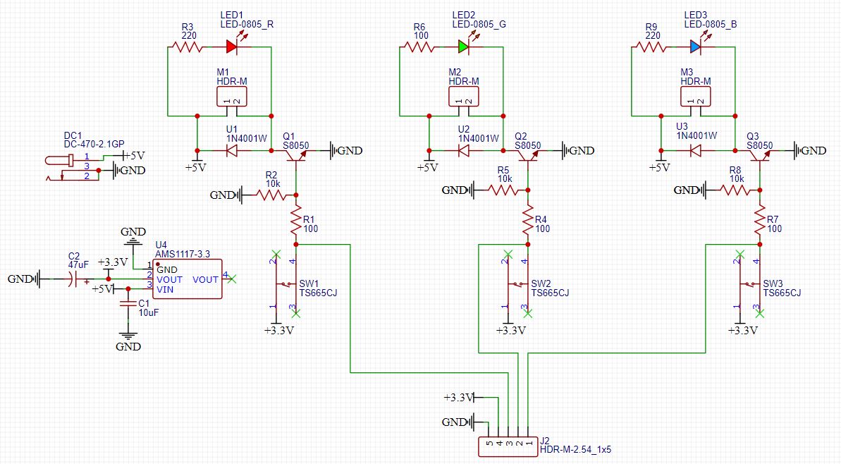

Miss als erstes mal die Spannung Uce von Q1 wenn die Pumpe an M1
angeschlossen ist.
Verlinke mal ein DB für die Transistoren S8050 (Q1-Q3).
Weshalb setzt Du keine Mosfets ein?

Mit Uce ist die Spannung am Transistor gemeint, gemessen zwischen
Kollektor und Emitter.
von Patrick B. (patrick_b757)
5,7V, wenn ich den Button drücke, 2,5V
Sind die nicht immer etwas klobig und werden relativ schnell heiß? Oder
bin ich da falsch informiert?
> Gerät wechsle?
Wie viel Strom braucht deine Pumpe ?
Also zu viel für den armen Transistor.
Bei 23mA Basisstrom hat er halt schon Schwierigkeiten 460mA zu schalten.
Mit den 51 Ohm hätte es besser funktionieren sollen.

von Manfred (Gast)
Im Gegensatz zu vielen anderen hast Du sofort ein vernünftiges
Schaltbild gezeigt, dafür mein Lob.

Der Zauber ist systematische Fehlersuche!
Anders: Ist es ein elektrisches oder ein hydraulisches Problem, also
Pumpe überfordert?
Mit 2,5 V UCE ist klar, dass der Transistor nicht korrekt durchschaltet,
der sollte auf 0,5 Volt runter kommen, wenn er genug Baisstrom bekommt.
Den Basiswiderstand hast Du verkleinert und danach mal gemessen?
Spannungsabfall gemessen, wenn die Pumpe fördern soll?
Spannung an der Pumpe unter Last gemessen, ob da dünne / schlechte
Kabelchen im Spiel sind?
Mal den Transistor brücken, also mit der Pinzette einfach C-E verbinden,
fördert sie dann?

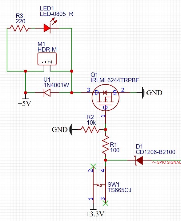

HildeK schrieb:
> Vorsicht: wenn deine Eingänge am J2 von Logikausgängen kommen, dann hast
> du ein Problem, wenn dort LOW anliegt und gleichzeitig ein Taster
> gedrückt wird.
Jou, mit einem passenden FET kann er da klaglos noch je eine Diode im
Signalweg nachrüsten, ich würde eine Schottky nehmen.

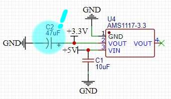

von Jörg R. (solar77)
@TO
Für den Spannungsregler AMS1117 (U4) empfiehlt das Datenblatt einen 22uF
Tantal-Kondensator am Ausgang. Den sehe ich in Deinem Schaltplan nicht.
Ich habe es einmal eingebaut, wie ich es verstanden habe; war das so
gemeint?
Michael B. schrieb:
> bau den IRLML6244 einfach an Stelle deines S8050 ein
Ist denke ich so richtig?
Michael B. schrieb:
> https://dse-faq.elektronik-kompendium.de/dse-faq.htm#F.22.2
Klang für mich nach: 220R sind zu viel, 10R bringt gar nichts. Daher
habe ich einfach meine initialen 100R gelassen?

Ja das habe ich getestet. Wenn ich E und C überbrücke pumpt die volle
Leistung. Kabel und alles andere kann dann nicht das Problem sein, außer
dem Transistor - oder?
von Manfred (Gast)
> Leistung.
Gut, dann ist es also ein elektrisches Problem.
Ja, wenn Du direkt am Transistor gebrückt hast, fallen alle anderen
Ideen raus.
Wenn ich das richtig gerechnet habe, hast Du mit 51 Ohm an der Basis
etwa 50mA Basisstrom, das sollte für 500mA Last passen und viel weiter
bekommst Du den S8050 auch nicht auf. Ich schaue nochmal auf die Daten,
als Schalter ist der S8050 nicht toll.
Da muß wirklich ein Transistor mit geringerem Verlust her, da wird Dich
der IRLML6244 retten.
Deine Pumpe scheint mir etwas knapp, da wäre ein Netzteil mit
Plus-Toleranz (5,5V) sicher nicht verkehrt.
Die hat somit einen Anlaufstrom von ca. 2A aufwärts. Zu viel für den
kleinen Transistor mit einer Stromverstärkung von 40.

Wie üblich, beschreibt das Datenblatt C-E-Sättigung bei nur B=10, 50mA
Basis @ 500 mA Collector.
Schaue Dir mal die Daten genau an: UCE(sat) 0,5 Volt, bis zu 1,2V UBE,
der S8050 ist als Schalter einfach nur unbrauchbar. Da ist fast jeder
BC_irgendwas besser, leider kenne ich keinen konkreten SMD-Typ und den
würde Dessi auch nicht vorrätig haben.
Ein erfahrener Elektroniker hätte das Desaster binnen 10 Minuten
ausgemessen. Sei es so, es kamen genug sinnvolle Hinweise, mit denen
Dessi sein Problem (hoffentlich) lösen kann.
Mir bleibt leider das ungute Gefühl, dass seine Pumpe knapp auf Kante
läuft, mit 4,5 Volt schon nicht mehr genug Leistung bringt.

Patrick B. schrieb:
> Eine Frage zu dem IRLML6244/Mosfets:
> Gate Threshold Voltage ist vermutlich bei wie viel Volt der Mosfet
> schaltet, in dem Fall >0.5, <0.9V.
Das ist so nicht richtig. Die Threshold Voltage, Vgs(th, gibt an ab wann
ein Mosfets beginnt zu leiten. Ein Wert im uA-Bereich. Eine andere
Definition für Vgs(th) ist unter welcher Spannung der Mosfet sperrt. Der
Parameter ist für dich vollkommen uninteressant.
Wichtig ist der Wert Rds(on) aus einer Tabelle im Datenblatt. Für Deine
Anwendung sollte der Wert für 3,3V Vgs spezifiziert sein.
von Monk (roehrmond)
Diese Angabe sagt aus, dass der Transistor unterhalb dieser
Steuerspannung "aus" ist*. Das heißt aber nicht, dass sie direkt über
dieser Schwelle vollständig "an" sind. Ein Wasserhahn wechselt auch
nicht schlagartig von "zu" nach "auf". MOSFET sind analoge Bauteile, sie
schalten nicht, sondern sie lassen je nach Steuerspannung mehr oder
weniger Ausgangsstrom fließen.
*) Die meisten Hersteller setzen als Grenzwert 250 µA Ausgangsstrom an.
Darunter gilt er als "aus". Irgend einen Grenzwert muss man festlegen,
denn 0,000 µA sind praktisch nicht erreichbar (schön wäre das).
Wie Steve van de Grens schon sagte, die Thresholdspannung gibt an, dass
unterhalb dieses Wertes die DS-Strecke beim IRLML6244 max. 10µA fließen
lässt. Bei anderen MOSFETs sind meist z.B. 250µA spezifiziert. Je nach
Exemplar ist das unter 0.5V so, einzelne Exemplare könnten auch schon
unter 1.1V diese Stromgrenze unterschreiten. Exemplarstreuung.
Eine Zeile darüber steht der Wert der Gatespannung für die der RDS_on
genannt ist. Das ist die wichtige Angabe für den eingeschalteten
Zustand! Beim IRLML6244 kannst du bei 2.5V mit max. 27mΩ rechnen. Diese
Gatespannung sollte man also mindestens anlegen, um den MOSFET mit I_DS
bis zu 5.1A zu betreiben, bei 4.5V sogar noch etwas höher, dafür mit
etwas geringerem RDS_on.
Und aus dem fließenden Strom und dem RDS_on kannst du auch die am
Transistor entstehende Verlustleistung berechnen. Und die ist bei
gleichen Strömen deutlich geringer als bei einem bipolaren Transistor.
Für eine ordentliches 'AUS' solltest du beim IRLML6244 dem Gate < 0.5V
anbieten und für ein ordentliches 'EIN' eben > 2.5V.
Mit Gatespannungen, die dazwischen liegen, hast du keine klar
spezifizierten Angaben - der Bereich sollte also statisch nicht
vorkommen.

Liebe Leute!
Ich habe es grade mit den Mosfets auf der Platine probiert. Es
funktioniert!!!
Vielen, vielen, vielen Dank an alle von euch, die mir mit Rat und Tat
zur Seite gestanden haben!
P.S.: Video funktioniert wohl leider nicht.
