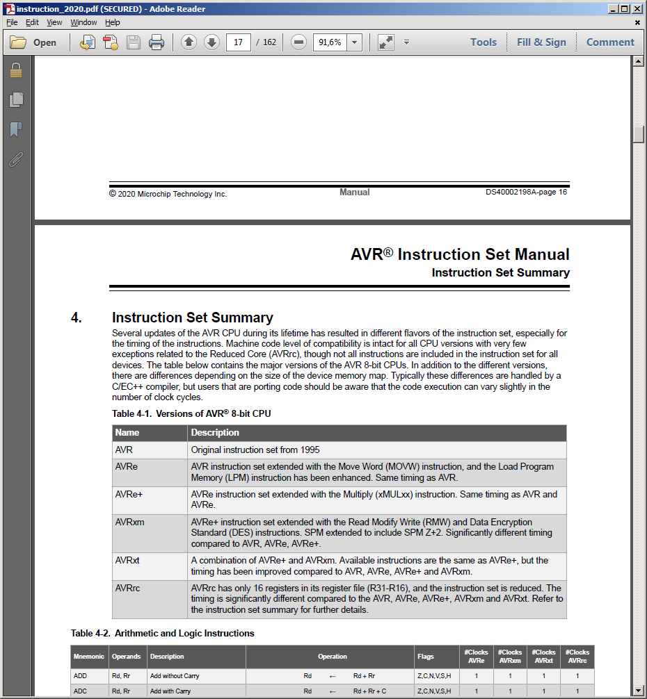

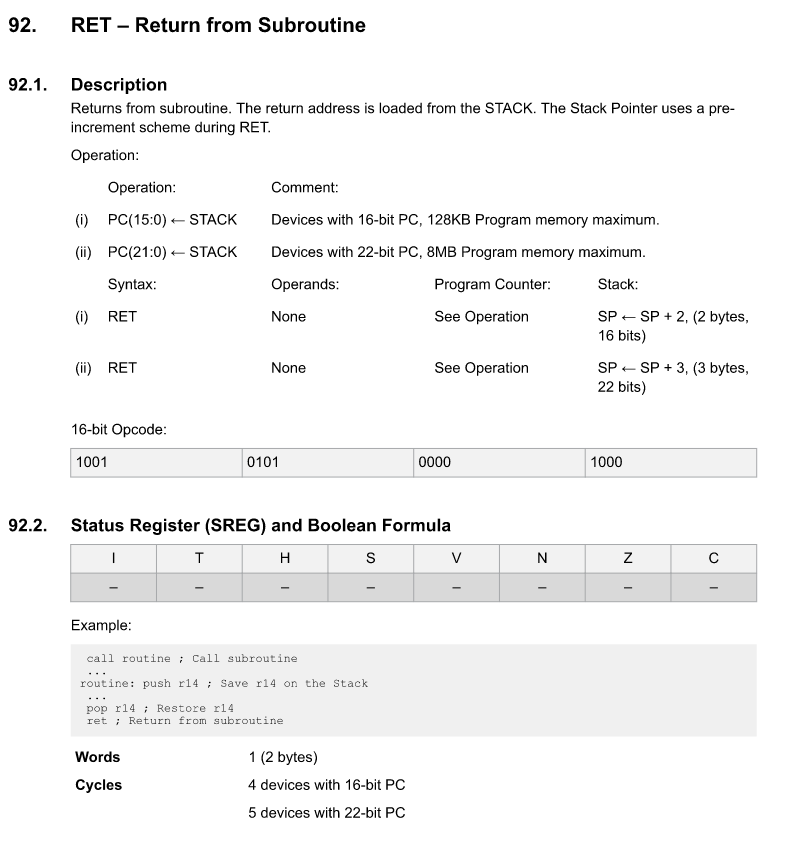

von Stefan F. (Gast)
Bei 8 Bit AVR macht der RETI Befehl genau das gleiche, wie RET. Deswegen
kann man theoretisch Interrupthandler wie ganz normale Funktionen
aufrufen. Ich habe allerdings nicht herausgefunden, wie man das in C
anstellt.

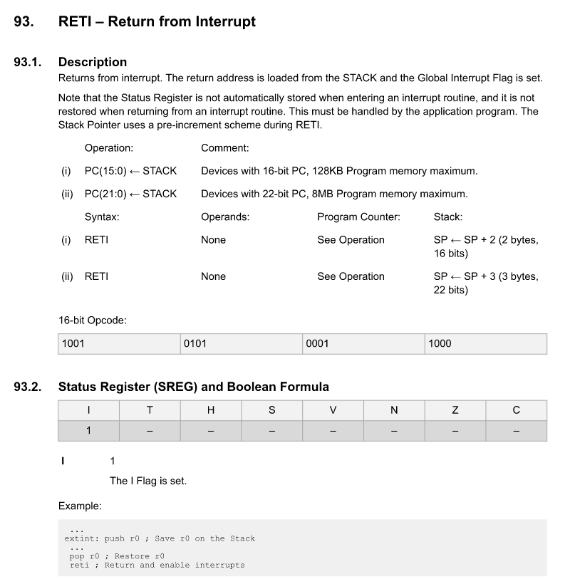

von Falk B. (falk)
Falsch. RETI setzt das I-Bit und ermöglicht weitere Interrupts. RET tut
das nicht.
von S. Landolt (Gast)
RETI behaves differently in AVRe, AVRxm, and AVRxt devices. In the AVRe
series of devices, the Global Interrupt Enable bit is cleared by
hardware once an interrupt occurs, and this bit is set when RETI is
executed. In the AVRxm and AVRxt devices, RETI will not modify the
Global Interrupt Enable bit in SREG since it is not cleared by hardware
while entering ISR. This bit should be modified using SEI and CLI
instructions when needed.
von Falk B. (falk)
Hugo H. schrieb:
>> Weil die nur die Hardware setzen kann. Die CPU kann sie nur löschen!
> Dann erkläre bitte mal, warum das bei einem Bit gehen soll und beim
> anderen Bit nicht:
Erklär mal, wie du das Bit setzen willst, wenn es heißt
"The TXCn Flag bit is automatically cleared when a transmit complete
interrupt is executed, or it can be cleared by writing a one to its bit
location."
Da hast du jetzt ein paar spezielle AVR Serien genannt, die ich dabei
nicht im Sinn hatte. Ehrlich gesagt sagen mir diese drei Abkürzungen
nichts. Wo hast du die her, dass ich da mal nachlesen kann?
Ob durch den Funktionsaufruf das globale I Flag gesetzt wird, spielt bei
dem angefragten Anwendungsfall keine Rolle. Denn es war vorher an und
soll auch nachher an sein (nehme ich an).
Die Screenshots stammen aus
https://ww1.microchip.com/downloads/en/devicedoc/atmel-0856-avr-instruction-set-manual.pdf
AVRe sind die 'normalen von früher', AVRxt die 'neuen' - was ist an
denen "speziell"?
