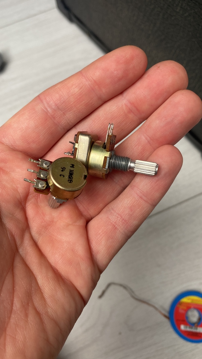

Hilfreich wäre ein Foto, auf dem man die Grösse und Bauart der Potis gut sehen kann. Z.B. in China gibts die Dinger zu nem Spottpreis. Ich hab mir für Reparaturen ein ganzes Sortiment davon zugelegt. Leider gibts aber auch viele unterschiedliche Bauarten. Am einfachsten gehts natürlich, wenn die Dinger mit nem Stück Kabel mit der Schaltung verbunden sind.
Hi Uli, anbei das Foto. Alle sind direkt mit der Platine verlötet. Grüße Alex
Sieht mir nach einem Alpha Potentiometer aus. Schau mal hier: https://www.tube-town.net/ttstore/bauteile-10662/potentiometer/alpha-potentiometer-16-mm-pcb/
Alex schrieb: > anbei das Foto. > Alle sind direkt mit der Platine verlötet. Die lassen sich bestens reinigen, sogar ohne sie öffnen zu müssen. Und die nötigen Putzmittel gibt es im Baumarkt/Supermarkt/Drogeriemarkt: Waschbenzin, Vaselinespray, Fahrradöl. Zunächst mit Waschbenzin 2-3x spülen, dabei den Schleifer etwas bewegen. Dann gut trocknen lassen. Einfetten der Schleifbahn mit etwas Vaselinespray. Und zum Schluss noch ein ganz klein wenig Fahrradöl an die Achse, dort wo sie im Gewindeschaft verschwindet.
Auch an euch ein großes Dankeschön für die Unterstützung! Hab mich ebenfalls erst für einen Reinigungsversuch entschieden. Wenn das Ergebnis nicht zufriedenstellend sein soll, erst dann einzelne austauschen. Ich gehe nicht davon aus, dass alle defekt sind. Melde mich sobald die Reinigung abgeschlossen ist. BG Alex
Vermutlich hätte es gereicht, einen kratzenden Regler 20x hin und her zu drehen. Alex schrieb: > Hi Uli, > > anbei das Foto. Die eine ist eine Sonderausführung, kriegst du eh nicht mehr.
