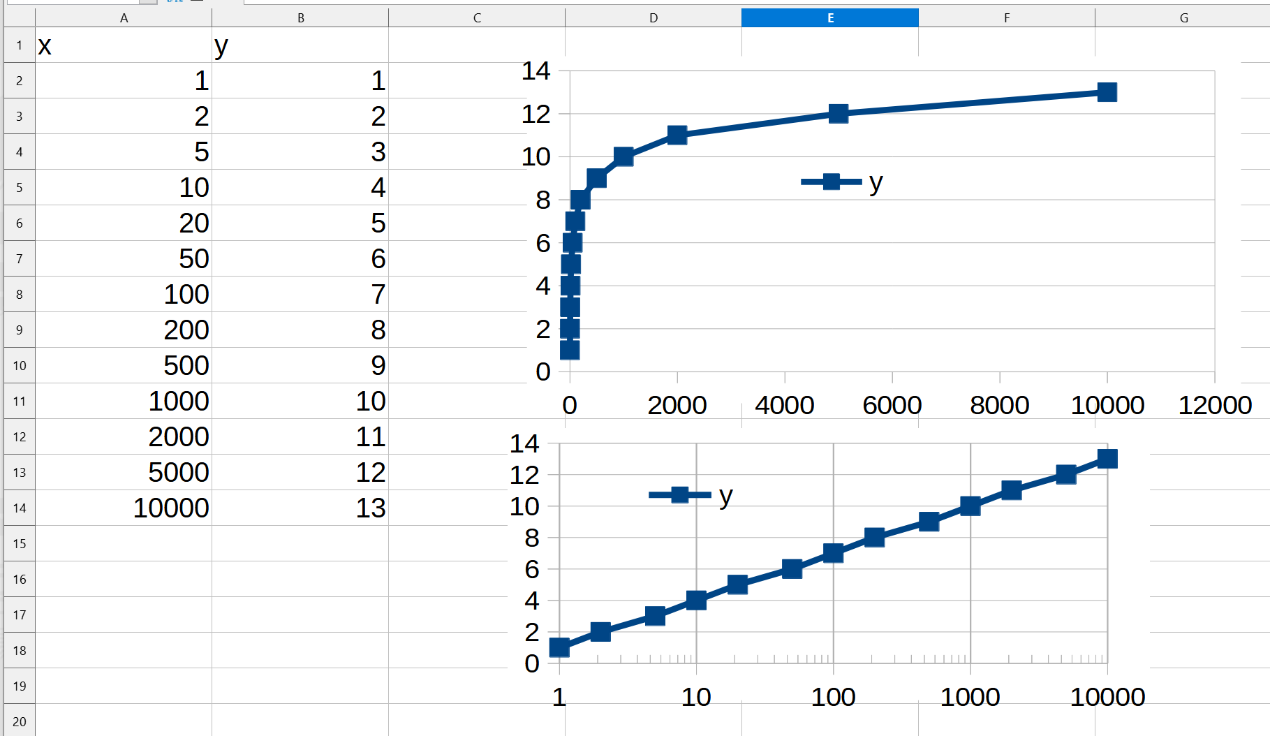

Hi Folks, ich will eine log Kennlinie aufnehmen, 10-100-1k-10k usw. Die Unterteilung ist mir jedoch zu grob, was ist die genaue "Mitte" zwischen zwei Werten?

nimm doch Werte bei 1, 2, 5, 10, 20,... auf und plotte das Ganze mit Excel/Calc. Dann bei der Darstellung auf die X- oder y-Achse klicken und Logarithmische Darstellung auswählen.
Falk B. schrieb: > etwa log3, das sind 0,47. Wie kommst du denn darauf? In der Mitte zwischen 1 und 10 liegt das geometrische Mittel der beiden Zahlen, also sqrt(10), für die anderen Dekaden muss der Wert mit der entsprechenden Zehnerpotenz multipliziert werden, was folgendes ergibt: Logi schrieb: > 3,16 > 31,6 > 316 > ...

Mario M. schrieb: > Das geometrische Mittel ist aber auch nicht richtig. Die Mitte zwischen > zwei Skalenpunkten ist 10^((log(x1)+log(x2))/2) Gibt aber mit x1=1 und x2=10 genau die genannten 3.16 von Logi und Yalu X., die letzterer mit sqrt(10) berechnet hat. Ist ja nur eine einfache mathematische Umformung: 10^((log(x1)+log(x2))/2) = 10^(log(x1)/2) * 10^(log(x2)/2) = = sqrt (x1 * x2)
