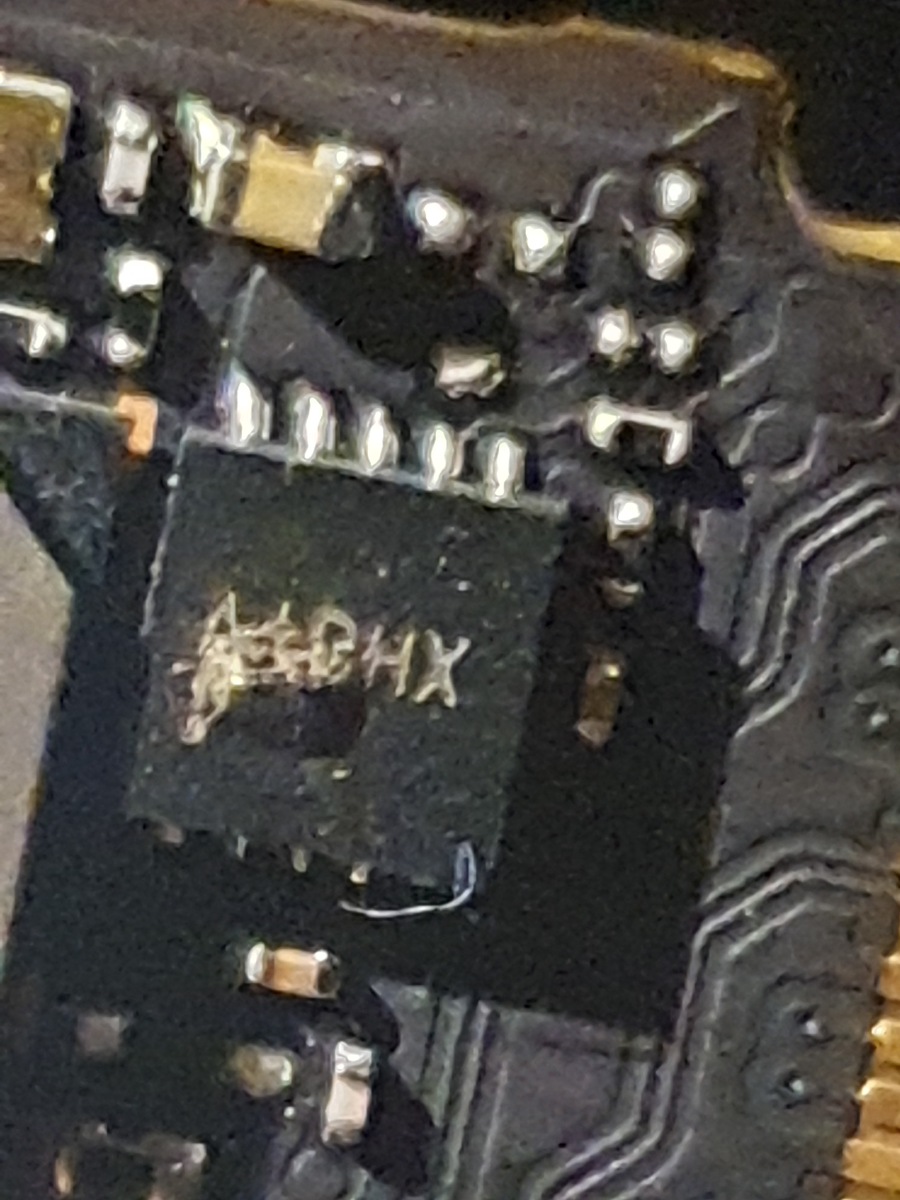

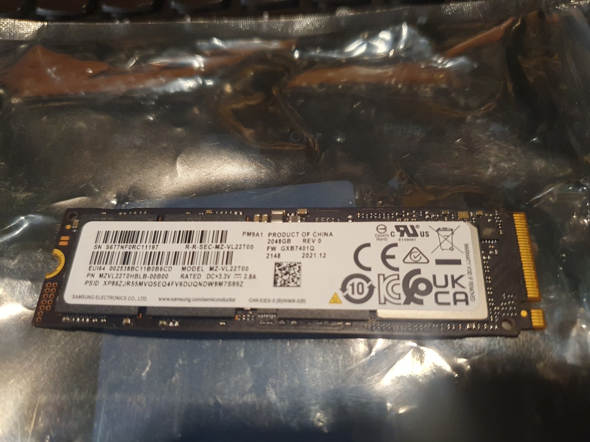

ärerlicherweise habe ich gerade meine neue Samsung PM9A1 2TB (eine
quasie-OEM-Variante der SSD 980 Pro) zerstört. Die Chip auf dem Foto hat
ein ein "Blowhole".
Kann jemand den IC identifizieren? Ich konnte die Nummer noch nicht
finden/entziffern ... A4GHX? A1DHX?
Ich schätze, die Chancen stehen ziemlich schlecht. Allein schon aus
logistischer Sicht. Wenn ich das richtig sehe, müsste einen
vorpogrammierten Chip bekommen. Kennt sich da jemand aus?

von Werner (Gast)
So, wie es aussieht, ist das doch ein KEY-M Modul, oder?
Dann sind die Pins 74 und 72
3V3 bzw. VBAT
https://pinoutguide.com/visual/gen/M.2_NGFF_connector.jpg
Der besagte chip hängt doch jeweils mit 2 bis 3 Pins (1-3 und 8-10)
großflächig an Kupferflächen in der Gegend rum, wo Spannungsversorgung
ist.
An Pin 8 hängt ne piselige Leitung mit nem Widerstand.
Wenn ihr mich fragt ist das entweder ein Mosfet, irgendeine Art von
Powermanagement, ein Spannungswandler oder ein Schutz vor falscher
Spannung.

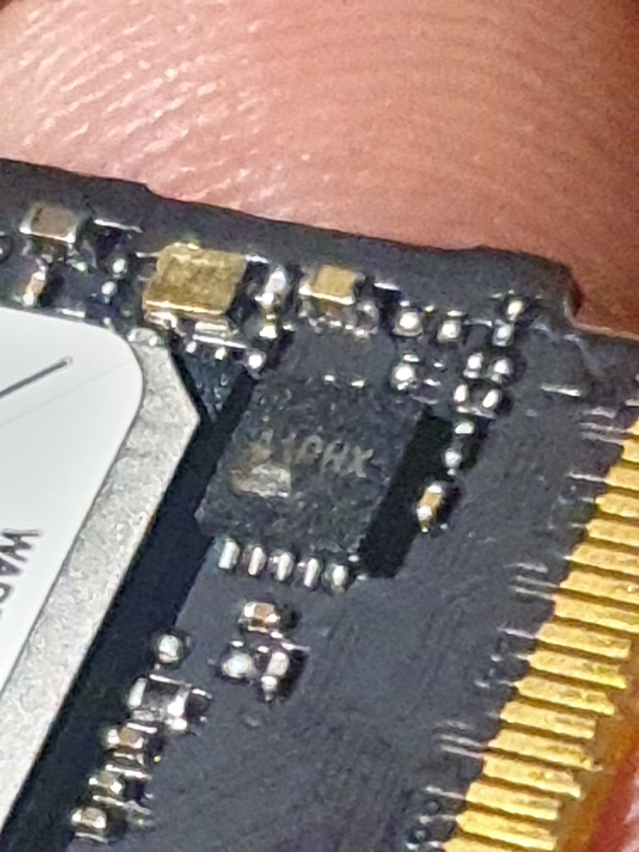

Pin 72 sieht auf dem 2. Bild übrigens etwas mitgenommen aus.
Vielleicht kommst bekommst Du das Teil wieder zum Rennen, wenn Du
nachvollziehen kannst, ob es nur ein Mosfet ist.
Auf den Bildern kann man die Leiterbahnen nicht sehr gut sehen. Da musst
Du schon selber mal gucken, ob Du einen Sinn erkennen kannst.
Ich vermute jedenfalls stark, dass ein kein besonders intelligentes
Bauteil mit firmware und dergleichen ist.
Werner

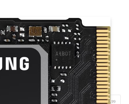

von H. H. (Gast)
Das dürfte ein Abwärtswandler von RYchip sein, kaum einzeln zu bekommen.
von Werner (Gast)
Wenns ein Wandler auf 1V8 ist, dann kann man den Rest der SSD jetzt
wahrscheinlich eh vergessen. Da wird jetzt überall 3.3 V angelegen
haben.
Kenne keinen Wandler, der sich so verabschiedet und dabei nicht
durchlegiert.
Ergo: Schrott!
Tut mir Leid.
Werner

von Martin E. (leuchtidioten)
Danke für die Antworten.
Aber ist halt nicht klar, ob ein überhaupt ein Abwärtswandler ist.
Warum vermutet ihr, dass ein es ein Wandler ist? Nur wegen de Bauform?
Es ist kein Key-E.
von H. H. (Gast)
Das zeigt doch schon die Beschaltung.
