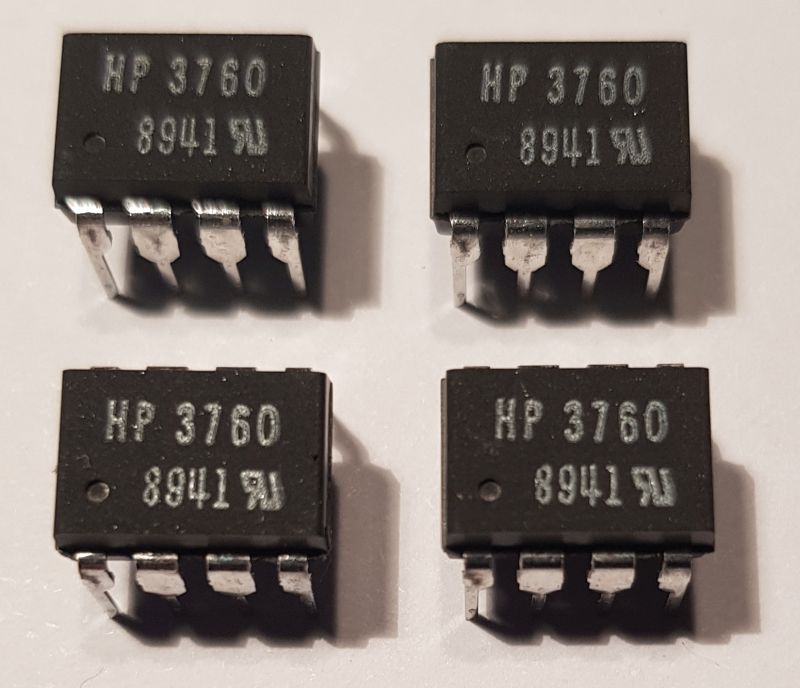

Hallo, was könnte das wohl sein? Ich bin bei meiner Suche nicht fündig geworden. Grüße

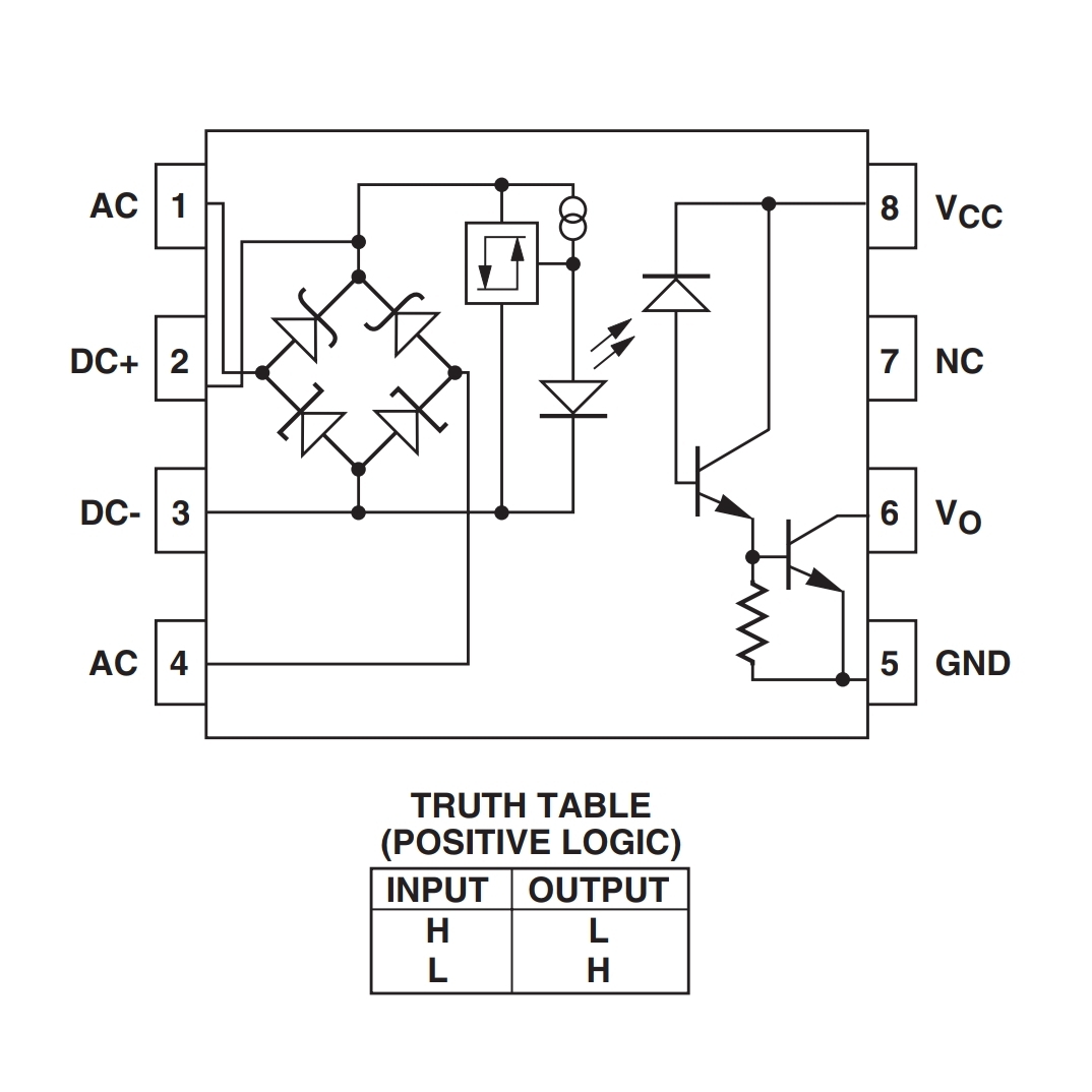

eventuell ein Optokoppler von Hewlett Packard https://www.mouser.com/datasheet/2/678/V02-2107EN1-1143747.pdf
Danke für die Anteilnahme. Das sind aber Bauteile von vor ca. 30 Jahren. Hätte ich dazu schreiben müssen. Ob der Aufdruck in der zweiten Zeile das bedeutet ist nicht gewiss. Grüße
Egon P. schrieb: > Ob der Aufdruck in der zweiten Zeile das bedeutet ist nicht > gewiss. Würde grob passen: 1989, Kalenderwoche 41
Egon P. schrieb: > Das sind aber Bauteile von vor ca. 30 Jahren. Auch 1990 gab es schon Optokoppler. Ein mögliches Datenblatt wurde Dir gezeigt, die Angaben zum Marking sind in dem leider sehr schlecht. Mache doch mal einen Aufbau und teste, ob es wirklich der vermutete Optokoppler ist.
> Das sind aber Bauteile von vor ca. 30 Jahren. Hätte ich dazu schreiben Ein altes Datenblatt, https://datasheet.datasheetarchive.com/originals/distributors/Datasheets-13/DSA-243274.pdf ggf. ausdrucken und binden :-)
Egon P. schrieb: > Ob der Aufdruck in der zweiten Zeile das bedeutet ist nicht > gewiss. Manfred schrieb: > Ein mögliches Datenblatt wurde Dir gezeigt, die Angaben zum Marking sind > in dem leider sehr schlecht. Mike schrieb: > https://www.mouser.com/datasheet/2/678/V02-2107EN1-1143747.pdf Wenn man dort auf Seite 3 nachschaut, steht sogar was die untere Zeile bedeutet:-) Stefan S. schrieb: > ...1989, Kalenderwoche 41
>1989, Kalenderwoche 41 da war der noch ganz frisch, im Datenbuch 1988 steht er noch nicht, 1991/92 schon: http://bitsavers.informatik.uni-stuttgart.de/components/hp/1991_HP_Optoelectronics_Designers_Catalog.pdf PDF-Seiten 852-861
Bearbeitet durch User
Danke an alle, es sind Optokoppler HCPL-3760. Habe auf dem Steckbrett einen Versuch gemacht und es hat sich so auch bestätigt. Grüße
Manfred schrieb: > Mache doch mal einen Aufbau und teste, ob es wirklich der vermutete > Optokoppler ist. Egon P. schrieb: > Danke an alle, es sind Optokoppler HCPL-3760. > Habe auf dem Steckbrett einen Versuch gemacht und es hat sich so > auch bestätigt. Danke, dass Du es getestet hast, derartige Rückmeldungen sind leider selten.
