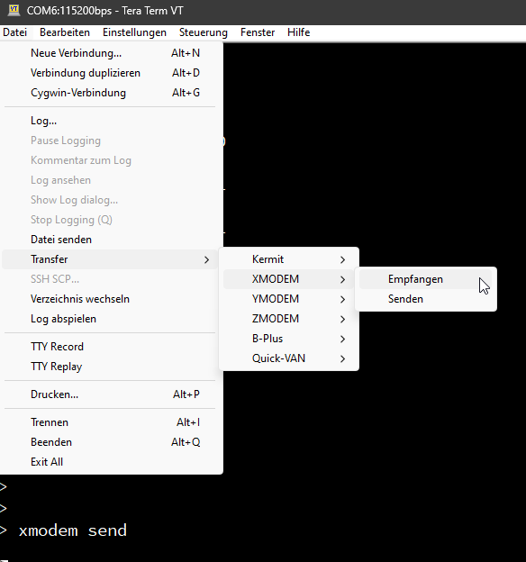

Wie funktioniert das mit XModem? Der Pico bemängelt dabei die fehlende
SD-Karte.
Funktioniert XModem auch mit PuTTY? Bei TeraTerm habe ich auch keine
XModem-Funktion gefunden...

Hi Peter,
also Putty und XMODEM ist nach meinem Kenntnisstand nicht. Aber Tera
Term auf jeden Fall.
Um das Problem mit der SD-Karte zu umgehen kannst Du den
Programmspeicher senden, einfach ohne Dateiname.
Beim Empfangen ebenfalls, ABER der Programmspeicher wird dann
ÜBERSCHRIEBEN. Vorher also in einem SLOT sichern. SLOT und Flashdisk
sind nicht das Gleiche! In einem Slot kannst Du keine Dateioperationen
durchführen.
Am besten holst Du Dir die neue Version.
Achso und erst XMODEM SEND dann im Menü EMPFANGEN und den Speicherort
auf dem PC angeben.
Zurück erst XMODEM RECEIVE und dann im Menü SENDEN und die zu sendende
Datei auf dem PC auswählen.
Viel Erfolg.
Matthias

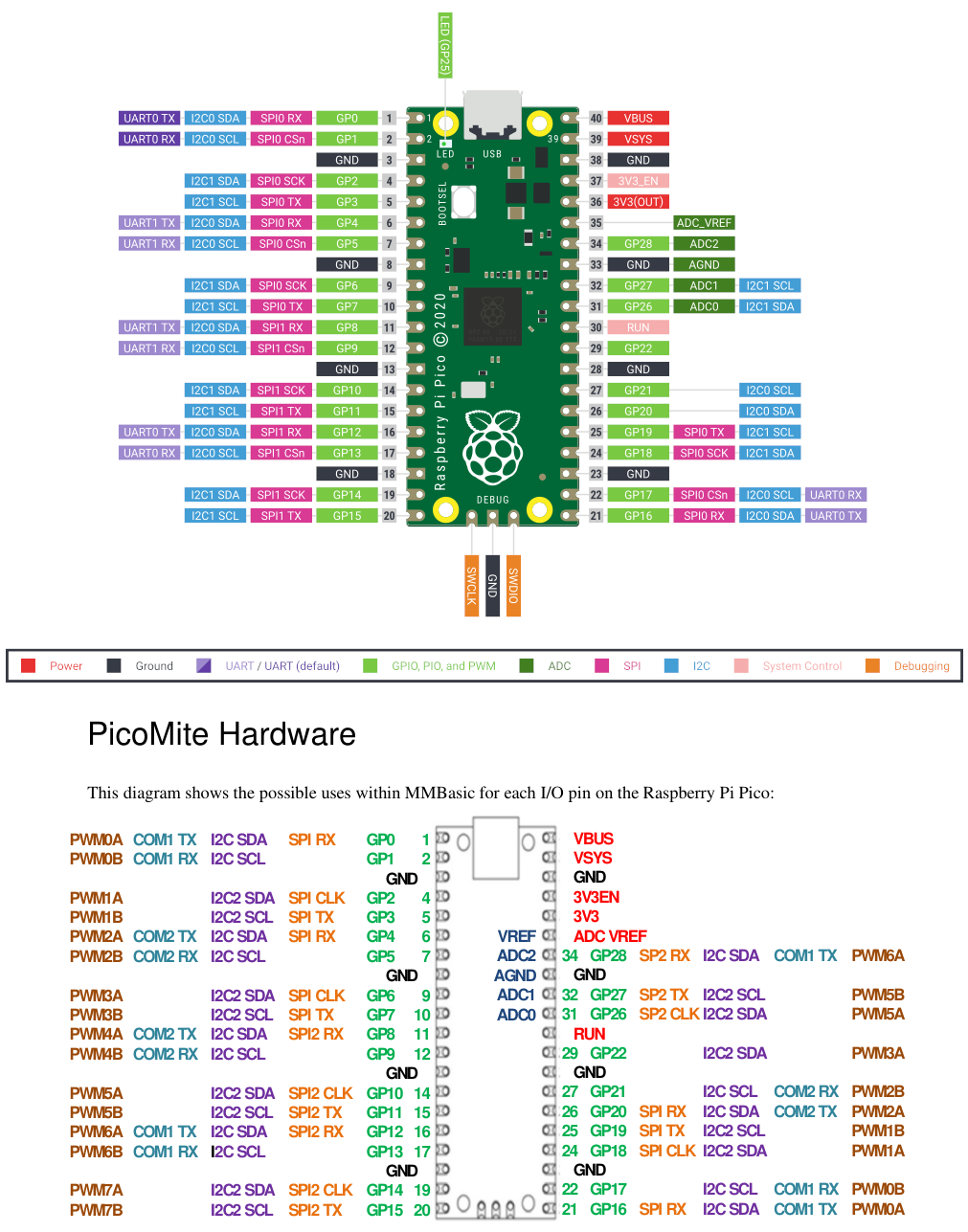

Nächste blöde Frage:
Der Pico hat ja 2 GPIOgruppen Für SPI.
Andererseits heißt es auch, ich kann die SPI-Leitungen auf beliebige
GPIOs legen. Stimmt das? Wenn ja, wieso die SPI-GPIOs?
von Matthias 🟠. (homa)
Hallo Peter,
blöde Fragen gibt es nicht. Vorab das ganze ist auch nur mein Hobby.
Also die Festlegung kommt vom Hersteller.
Ich habe Dir mal das offizielle Pinout und das aus dem PicoMite Handbuch
gegenübergestellt.
Wie Du siehst sind diese Gruppen durch die Hardware vorgegeben. Freie
Wahl insofern das Du zwei SPI in Hardware nutzen kannst und diese im
vorgegebenen Rahmen der Hardware frei zuordnen kannst. Das heißt aber
nicht völlig freie Pin-Auswahl.
