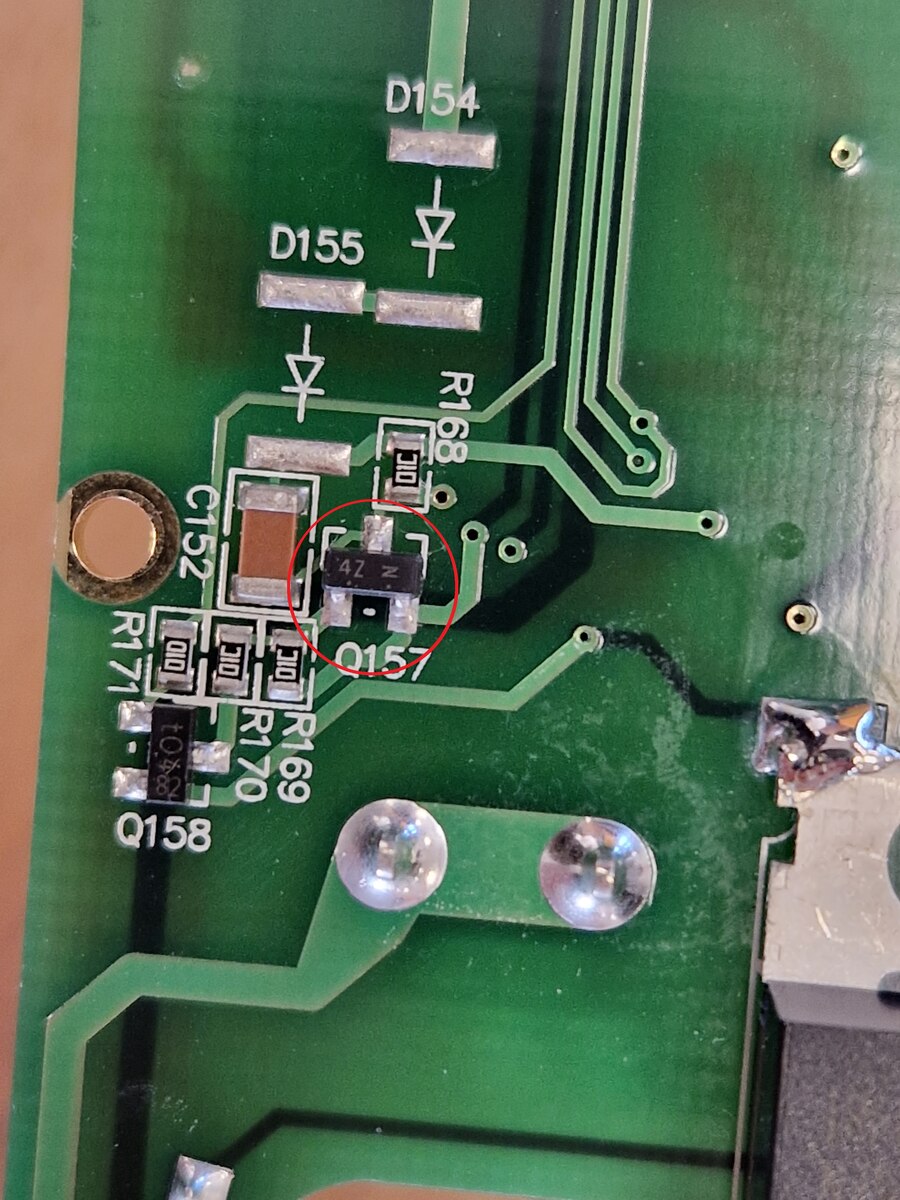

Moin liebe Mitglieder, ich habe hier ein Messgerät auf dem Schreibtisch wo ein SMD Bauteil kaputt gegangen ist. Habe dann ein zweites Messgerät geöffnet und da das heile Bauteil fotografieren können. Ich habe dann ausgehend von diesem Topic (Beitrag "SMD Bauteile Identifizieren") in eine Identifikationsliste geschaut und dort den Eintrag "4Z" gefunden. Das ist dann ein "MMBV2104" Leider finde ich dazu keinen Händler oder eine alternative Bezeichnung. Mein Verdacht ist jetzt, dass das letzte Zeichen noch eine Aussagekraft hat. Falls es hilft, ich habe das schwarze Gehäuse ausgemessen: Länge 3mm Breite 1,35 mm Liebe Grüße
the MMBV2104 is a silicon varicap diode eher nicht. prüfe ob es sich um einen HV-PNP Transistor handelt https://alltransistors.com/smd-search.php?search=4Z Das N hat diesbzgl. keine Bedeutung
Lukas schrieb: > Das ist dann ein "MMBV2104" Das ist nur einer, der mit 4Z beschriftet sein kann Es ist sicher keine Kapazitätsdiode dort wo Q157 für Transistor steht. 4Z UNRF2A8 Matsushita, Panasonic ML3 Sw, 50V, 80mA, 100mW, 150MHz, R1/R2=510/5k1 http://pdf.datasheetcatalog.com/datasheets/panasonic/UNRF2A8.pdf 4Z BTA1759N3 Cystek SOT23=SC59 High Voltage PNP Epitaxial Planar Transistor http://ftp01.cystekec.com/BTA1759N3.pdf 4Z BTA1759N3 Cystek SOT23=SC59 High Voltage PNP Epitaxial Planar Transistor https://pdf1.alldatasheet.com/datasheet-pdf/view/141324/CYSTEKEC/BTA1759N3.html 4Z BTPA94N3 Cystek SOT23=SC59 High Voltage PNP Epitaxial Planar Transistor http://ftp01.cystekec.com/BTPA94N3.pdf 4Z MMBTA94 FirstSilicon SOT23=SC59 https://pdf1.alldatasheet.com/datasheet-pdf/view/1237079/FS/MMBTA94.html 4Z MMBV2104 Motorola, OnSemi SOT23=SC59 MV2104 varicap https://www.datasheetarchive.com/pdf/download.php?id=7200f46fc041922791d2431794459978676a2e&type=M&term=mmbv Insgesamt ist die Beschaltung merkwürdig: Der mittlere Anschluss, beim Transistor Kollektor, ist über Widerstand 01C = 10000 Ohm mit grossem parallelen Kondensator C152, dieselben 10000 Ohm von Anschluss 1 zu Anschluss 3, man müsste mal die komplette Schaltung dort abmalen und ihren Einsatzzweck kennen.
