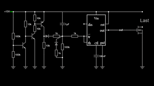

ich bastle in letzter Zeit ein wenig an einem batteriebetriebenen
Verstärker.
Topologie ist recht einfach:
Batterie - Schaltregler - Einschaltverzögerung - Verstärkerschaltung
Ich habe das ganze erstmal ohne Batterie aufgebaut und betrieben, dass
hat recht gut funktioniert. Problem war aber, dass der (HW-432) mit Last
nicht immer startet.

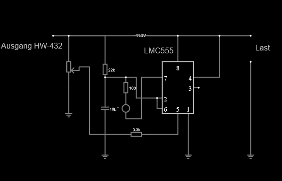

Also gut, mit einem LMC 555 noch eine Einschaltverzögerung gebastelt,
und das ganze mit einem kleinen Batteriewächter versehen.
(Beide Schaltungen sind im Anhang)
Dann passierte folgendes: das Netzeil zeigte dauerhaft Überlast,
also okay Schaltung durchgemessen, Kontakte überprüft aber keinen Fehler
gefunden. Irgendwann habe ich dann meinen Verstärker (LM4950) ausgebaut
und überprüft. 4Ohm zwischen Vdd und Masse -> ab in die Tonne damit.
Neuen eingebaut, alles funktioniert wie es soll, bisschen rumprobiert
und plötzlich wieder Überlast. Also erneut durchgemessen und wieder nur
wenige Ohm zwischen Vdd und Masse.
2 Montagshalbleiter erwischt zu haben, würde ich ausschließen. Also
liegt der Fehler ja scheinbar an meiner Schaltung.
Aber wo genau ist mir ein wenig schleierhaft.
Ich vermute, dass irgendwo beim ein oder abschalten eine Überspannung
entsteht, die den Verstärker in die ewigen Jagdgründe befördert.
Leider habe ich nur noch einen bei der Hand und den möchte ich ungern
für opfern.
Also nochmal zur Zusammenfassung: sobald der Batteriewächter in
Verbindung mit Einschaltverzögerung und Schaltregler zum Einsatz kommt,
habe ich eine tolle IC-Zerstörungsschaltung.
Ich stehe aber gerade ziemlich auf dem Schlauch und weiß nicht woher
dieser Zerstörungseffekt kommt, und wie ich ihn verhindere.
Meine Vermutung liegt bei transienten Überspannungen, es ist mir aber
ein Rätsel weshalb die plötzlich auftauchen. Denn der billig China
Schaltregler hat ohne Spannungswächter und Einschaltverzögerung seinen
Job (bis auf weiteres) gut erledigt.
Ich bin über jeden konstruktiven Rat und Vorschlag sehr dankbar.
Viele Grüße und einen guten Start in den Feierabend
Sebastian

von Otto (Gast)
du schaltest den GND des Verstärkers ab - das könnte ein Problem sein -
wo sind Signalquelle und Lautsprecher genau angeschlossen?
Gruß Otto
Das ist eine schlechte Idee, denn dann hängen alle Potentiale des
Verstärkers auf 13V. Und alles, was noch am Verstärker irgendeinen
externen Bezug zur Masse hat, erzeugt auf einmal eine negative Spannung.
Und welche Signalqulle ist das? Nicht, dass da über den Signaleingang
und das E-Werk ein undefinierter Strom fließen kann, der zum Latchup
führt...
Also nochmal: Masse abschalten ist ungeschickt, weil dann der Massepegel
des Verstärker-ICs undefiniert ist, sich aber blöderweise alle
Datenblattangaben auf diesen undefinierten Massepegel beziehen.
Sebastian schrieb:
> Verstehe ich das so richtig: Schleifer hüpft -> Falscher Widerstand ->
> zu hohe Ausgangsspannung -> Verstärker hinüber?
Kann passieren, müsste man mal mindestens mit Multimeter messen. Oder
besser noch mit einem Oszilloskop.
von Peter D. (peda)
Ich sehe das auch so, das Schalten des GND des LM4950 wird ihn in die
ewigen Jagdgründe schicken.
Der XL6009 und der LM4950 haben beide einen Enable-Pin. Darüber kann man
sie bequem nacheinander einschalten.
Statt einer windigen 555-Schaltung würde ich aber einen MC empfehlen,
z.B. ATtiny13, der ein definiertes Anlaufen garantiert.
Der kann auch bei Bedarf die Ausgangsspannung des XL6009 überwachen und
einen weiteren Einschaltversuch starten.
Geht die Batterie nicht über 5,5V, kann man den ATtiny13 direkt
versorgen.
Ich würde aber noch einen Schutzwiderstand 100R in Reihe zu VCC
empfehlen.
von Sebastian (siooo21)
Hallo zusammen, und vielen Dank für eure Antworten!
Signalquelle ist derzeit ein Handy, dazwischen hängt noch ein
Preamplifier (SR-560) um ein bisschen mit den Filtern zu spielen.
Ich betreibe den Verstärker Single Ended, die Lautsprecher sind über
einen Kondensator an Verstärkerausgang gekoppelt.
Danke für den Hinweis, ich dachte mir schon, dass ein Abschaltung der
Masse nicht die eleganteste Lösung ist.
Um high-side zu schalten, müsste ich doch eine Hilfsspannung für das
Gate bereitstellen oder?
Meine erste Idee war auch, den LM über EN einzuschalten, hat aber nicht
funktioniert, denke der Grund war das oben beschriebene Phänomen beim
"Laststart" des Schaltregler.
Nimm einen P-Kanal-FET und steuer den mit GND an. Du brauchst dann eben
einen invertierten Ausgang oder einen zusätzlichen Transistor zur
Invertierung. Aber vor vielen Transistoren hast du ja eher keine
Angst...
>Angst...
Das scheint mir eine sehr elegante Lösung zu sein, vielen Dank.
Da hast du recht, vor Transistoren fürchte ich mich (noch) nicht :D
>Und wo ist dessen GND angeschlossen? Am "geschalteten GND" der Endstufe
>oder am "globane GND"?
der Hängt an der geschalteten Masse
genau wie auch der Lautsprecher.

Ich werde jetzt high side schalten. Leider liegen nur ein paar IRF-4905
rum. Die sind für diese Aufgabe zwar etwas üppig, sollten aber das
gestellte Ziel erreichen.
Ich wollte darauf eigentlich verzichten.
Gibt es eine andere saubere Möglichkeit?
Gruß Sebastian
