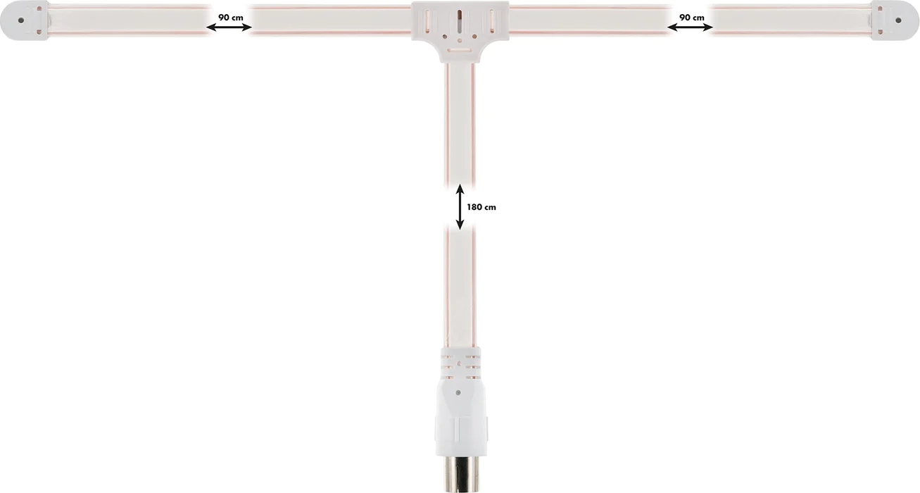

Bei Vintage-Receivern war in der Regel meist eine Wurfantenne
beigepackt. Diese bestand aus einem (symmetrischen) Bandkabel,
das am Ende zu einem Dipol aufgespreizt war (2x Lambda/4).

Es gibt solche einfachen Wurfantennen noch zu kaufen:
https://schwaiger.de/products/ukw-wurfantenne-1
Das ist ein Schleifendipol aus einer symmetrischen Zweidrahtleitung
Am Radio muss eine koaxiale "IEC"-Buchse angebracht sein, was immer
seltener der Fall ist.

Die gibt es dann auch in billig bei Pollin
https://www.pollin.de/p/goobay-ukw-dipol-antenne-570152

https://www.amazon.de/UKW-Zimmerantenne-Wurfantenne-Dipolantenne-Meter-blau/dp/B000XZZQ6U/ref=pd_lpo_3?pd_rd_w=08ItD&content-id=amzn1.sym.992f08af-eb2a-4a7b-90a4-cd77032caf05&pf_rd_p=992f08af-eb2a-4a7b-90a4-cd77032caf05&pf_rd_r=D8QH90VS1MGE73FQ21AY&pd_rd_wg=JGIcD&pd_rd_r=07f5d4cf-36c9-4db1-8a3c-872d9689291d&pd_rd_i=B000XZZQ6U&th=1
habe ich auf einen Holzstab montiert gehabt und diesen drehbar auf einen
Stil drauf gesteckt. Somit hatte das Gebilde in der damals schwierigen
Empfangslage in der Innen- / Altstadt mit vielen Reflexionen
einigermaßen Empfang gegeben für Stereo.
Es gab/ gibt diese Antennen auch für ältere Geräte mit 240 Ohm-Anschluß
mit dem anderen Stecker und der anderen Anpassung als 75 Ohm Koax.
Marantz-Tuner gibt es viele.

Wenn im Empfänger mindentens ein zweistufiger mit dreikreisselktiver
Empfänger verbaut wurde (war Standart) reicht 1,5 mtr Litze an den
Anschluß.
Wurfantennen gibst noch bei Angelika
https://www.reichelt.de/radio-wurfantenne-mit-koax-kupplung-goobay-68850-p220554.html?CCOUNTRY=445&LANGUAGE=de&trstct=pos_0&nbc=1&&r=1
https://www.reichelt.de/fm-radio-dipolantenne-fuer-den-innenbereich-logilink-ca1000-p317922.html?&trstct=pos_1&nbc=1
Pollin hat die auch
https://www.pollin.de/p/logilink-fm-radio-dipolantenne-fuer-den-innenbereich-572391

Hatte so ein Teil mal da, der Tuner war derart empfindlich, dass er
selbst mit einem Stück Draht zufrieden war für besten Empfang.
Mehr als eine Dipol Antenne für 2€ würde ich da echt nicht investieren,
Schad um Zeit und Geld.
das halte ich noch für die sinnvollste Lösung.
Gegebenfalls vor das Fenster aufhängen, weil da die Dämpfung geringer
ist, als wenn es an der dem Fenster gegenüberliegende Wand hängt.
Im Zimmer ist nun mal der Empfang gegenüber einer Außenantenne stark
eingeschränkt.
Will der TO aber mehr kommt nur noch eine Außenantenne in Frage.
Antennenverstärker kann immer nur die Kabeldämpfungen kompensieren,
welche aber bei den kurzen Strecken keinen nennenswerten Einfluss haben.
Es sei denn der Empfänger ist taub wie eine Nuss. Das ist bei einen
Marantztuner aber mit Sicherheit nicht der Fall. Es sei denn er hat eine
defekte Eingangsstufe.
Ralph Berres
von Kilo S. (kilo_s)
Old schrieb:
> Für UHF-Empfang haben diese Antennen ja auch sehr viel geringere
> Abmessungen als für UKW-Empfang. Stellt man sich sowas wirklich als
> UKW-Zimmerantenne aufs UKW-Radio?
Wer guten Empfang will und wenig Geld ausgeben, der kann sich sowas mit
drei Reißzwecken oder falls vorhanden drei Saugnäpfen ins Fenster
hängen.
Ein Stück altes Boxenkabel oder ähnliches hat man doch meist Zuhause.
Hinter Möbeln o.ä lässt sich sowas auch Verstecken, einfach ein TV
Verlängerungskabel dafür verwenden.
