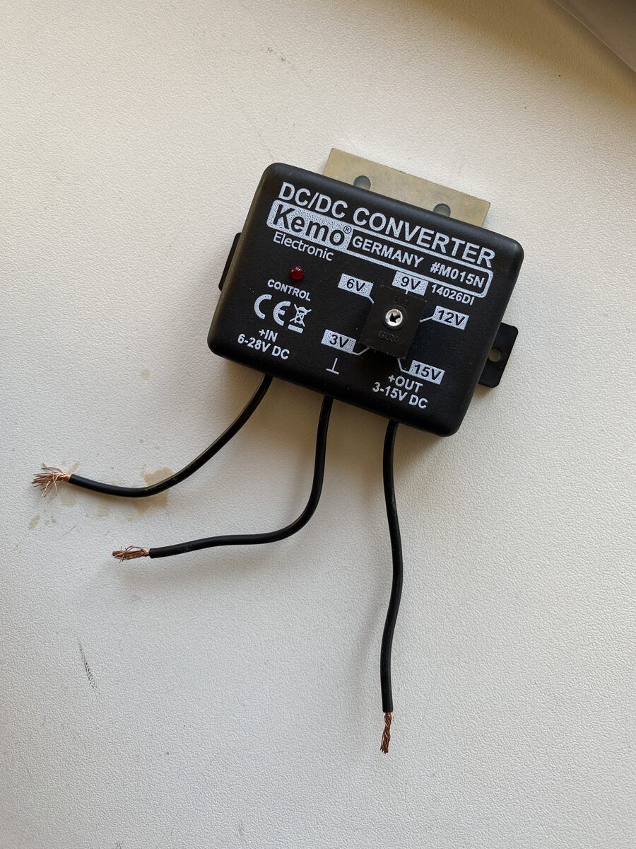

Ich will einen arduino an einer autobatterie betreiben (nicht im
Fahrzeug).
Kann ich dafür den dc/dc konverter verwenden (Siehe Foto) ohne damit
viel Energie als Wärme zu verbraten?
Oder ist es besser ich besorge mir ein solchen usb Adapter für
Zigarettenanzünder.
Es geht mir um die Frage des Energieverbrauchs.
Danke für eure Hilfe!
Das ist ganz offenbar ein Linearregler, denn ein Schaltregler in dieser
Leistungsklasse braucht niemals einen Kühlkörper. Fazit: mit diesem Ding
ist nichts zu sparen.
Nimm einen der üblichen Stepdown-DCDC-Wandler. Und zwar lässt du den
direkt auf 5V wandeln und versorgst den Andruiden auf der 5V-Schiene und
eben nicht noch über den Linearregler auf dessen Platine.

von Georg M. (g_m)
> Autobatterie an arduino ohne Toaster
Wo ist das Foto vom Toaster?
Ich würde einfach solch einen Wandler (Egal ob Zigarettenanzünder oder
den abgebildeten) an deine vorhanden AUtobatterie anklemmen, und mal
messen, was vorne und hinten an Strom im Leerlauf bzw. im Betrieb
entnommen wird. Die Kapazität deiner Batterie wirst du ja wissen, also
auch ob oder wann diese "leer" ist und was dann passiert.
Dann machst du noch ein bischen Rechnerei, und schwupps hast du deine
ANtwort.

von Michael B. (laberkopp)
Dann solltest du was anderes nehmen, z.B. step down
schaltreglerbasierende Zigarettenanzünderwandler (besser so was
https://www.amazon.de/TECNOIOT-6-24V-Module-DC-DC-Converter/dp/B07JLTTZXL
als welche mit MC34063) die gleich 5V machen (denn mit 3 oder 6 kannst
du eh nichts anfangen, der Arduino braucht 5 oder >7).
Übrigens auch was anderes als einen Arduino, denn die sind durch die
enthaltenen Leuchtdioden und USB Wandler auch alles andere als
energiesparend.
Du kannst ja trotzdem einen ATmega328 benutzen, programmiert auf einem
Arduino Uno mit DIL28 Sockel.

von Monk (roehrmond)
Rate mal, wozu dieses Produkt eine Kühlfahne hat ...
Bei Amazon, Ebay, Aliexpress gibt es Schaltwandler Module (erkennbar an
der Spule), die weniger Abwärme produzieren. Wenn du diese im Auto
benutzen willst, dann bevorzuge Module mit Festwiderständen statt
(erschütterungs-empfindlichem) Potentiometer. Manche haben sogar beides.

von pegelwendler (Gast)
Lektion 1: "Kemo" ist keine Marke, sondern ein ernstzunehmender
Warnhinweis auf billigen Schrott.
von Harald W. (wilhelms)
Das geht auch aus der Beschreibung von Kemo hervor. Das Modul ist
also nichts anderes als eine Art LM317.

von Manfred (Gast)
Aber einen Wandler mit definiert geringem Ruhestrom ! Ich habe
China-Module (10 St. 3,50€), die ohne Last 15 mA aufnehmen und deren
Wirkungsgrad erst oberhalb 100 mA besser als ein 7805 wird. Den Link
habe ich nicht zur Hand, die wurden auch mal im µC-net diskutiert.
> energiesparend.
Es kommt auf den Arduino an, da gibt es auch Varianten ohne
USB-Anschluß. Was immer stört, sind diese dusseligen LEDs und ggfs.
nimmt man auch den Spannungsregler runter.
Zu teuer und unbequem, besser ein komplettes Platinchen aus Chinesien.
https://www.pollin.de/p/gaptec-dc-dc-wandler-electronic-sip3-8-36vin-5vout-1000ma-11-6x8x10-4mm-352838
Mit 1000mA etwas überdimensioniert, aber im Gegensatz zu anderen Typen
steht der Ruheverbrauch im Datenblatt.
https://www.pollin.de/productdownloads/D352838D.PDF
Das befreit Dich nicht davon, den Verbrauch des Aufbaus zu ermitteln,
die Laufzeit zu definieren und zu rechnen, ob das dann passt.

von Toastbrot (Gast)
Ok! Danke für die Erklärung
super. lieben Dank für den Tip!
Das mit dem Verbrauch des Aufbaus ist so eine Sache. Der ist noch nicht
vollständig definiert. Es werden damit Wägezellen ausgelesen.
