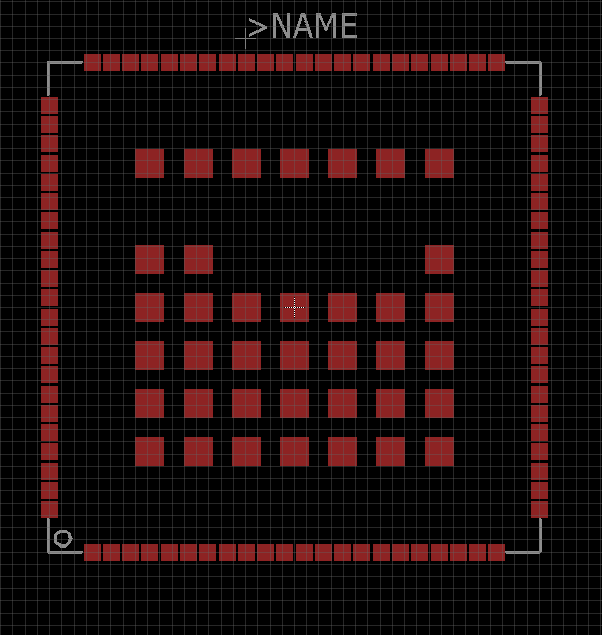

Guten Tag,
ich erstelle gerade das erste mal eine Eagle Lib für ein BGA Bauteil.
Habe dazu einfach SMD Pads in den im Datenblatt angegebenen Geometrie
angeordnet.(Bild im Anhang)
Ist das die richtige Vorgehensweiße?
Bin für jeden Tip dankbar.

von Roger S. (roger1004)
eventuell gibt der Hersteller noch Angaben zu den Durchbrüchen für die
Paste und Schablonen dicke.
Um dir dabei zu helfen wäre die Artikelnummer hilfreich.
Aber prinzipell wäre der Anfang mit SMD Pads der richtige.
Gruß Roger

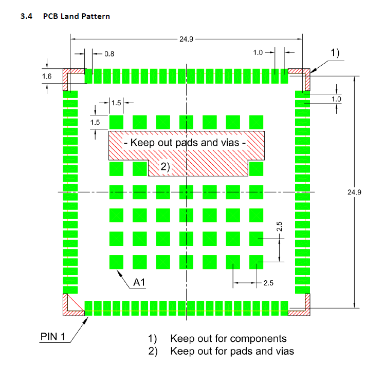

von Mein_erstes_Mal (peter_s158)
Olaf schrieb:
> Irgendwie sieht das was du da gemalt hast nicht wie
> das aus was man ueblicherweise im Datenblatt findet
> und daran solltest du dich SEHR genau halten wenn
> du nicht einen guten Grund hast der dagegen spricht.
> Ich hab z.B noch kein BGA mit eckigen Pads gesehen...
Danke für die Hilfe.
Das Datenblatt sieht so aus wie im Bild.
Im Bild ist die Rückansicht des Bauteils, nicht das empfohlene Layout.
> Im Daten Blatt finde ich dazu keine Angaben.
Teil doch mal um welches Bauteil es sich handelt. Dann können wir auch
ins Datenblatt blicken.
> darf man auf den Pads Vias setzen beim entflechten?
An sich ja, dann allerdings unbedingt Pluggen lassen.
Ja das stimmt
es handelt sich um iMX6 UL_ULL SoM von Kontron

von Thomas Z. (usbman)
das ist kein BGA
man setzt keine Vias in Pads schon gar nicht als Anfänger. Da ist ja
auch massig Platz für Vias
> Was heißt Pluggen? Wie geht das in Eagle?
(einseitig) verschlossene Vias. Das macht man nicht in Eagle sondern man
sagt das dem LP Hersteller gegen extra Münzeinwurf.
> Findest du wirklich das da noch genug Platz ist?
Du hast 1x1mm zwischen den Quadraten. Eine Via mit 0.35mm Bohrung und
0.2mm Restring braucht .75mm das reicht. Zur Not rundest du die Ecken
der Pads etwas (Roundness). Wenn du auf eine .3mm Viabohrung gehst wirds
sogar noch besser.
Die tatsächlichen min Werte kannst du aus den Specs deines LP Anbieters
bestimmen.
> Hmm kann das zB ein All PCP aus China?
Können sollte das jeder. Allerdings wirst du plugged vias nicht im Pool
bekommen. Die zusätzlichen Arbeitsschritte wird da vermutlich keiner
anbieten.
