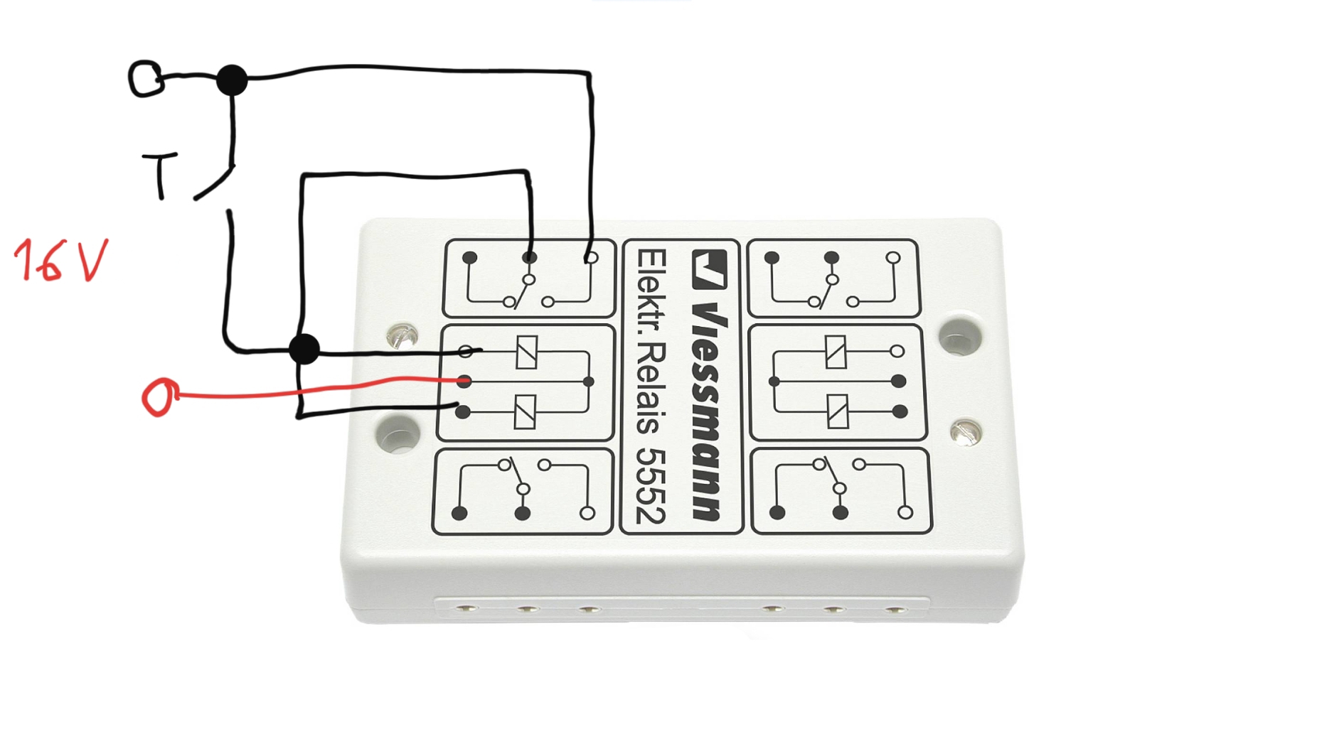

für meine Modellbahn benötige ich einige davon:
https://www.conrad.de/de/p/viessmann-5552-schaltrelais-fertigbaustein-2281381.html
Da sind 2 Relais drin (Umschalter), die mit 16V Wechselspannung
angesteuert werden. Der Baustein ist nicht gerade billig. Weil ich
einige solcher Module benötige, lohnt sich evtl. ein Nachbau.
Aber wie ist so eine Schaltung aufgebaut bzw. welches spezielle Relais
wird benötigt?
Vielleicht ist das einfach zu machen und ich kann ein paar Euro sparen.
Danke für alle Hilfe!

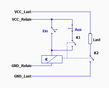

Das Relais wird mit DC angesteuert, gibt es so etwas auch für AC?
Vielleicht habe ich etwas passendes gefunden:
https://i.stack.imgur.com/Tz9sY.gif
So könnte das gehen, oder?
von Michael B. (laberkopp)
> wird benötigt?
Da wird so was drin stecken
https://modellbau-schoenwitz.de/de/elektronikbauteile/schalter-/-taster/schalter/mini-relais-2-wechsler-2a-12v-9-24v-bistabil-hongfa-hfd2-012-s-l2-d

von Monk (Gast)
Vermutlich nicht, aber du kannst Gleichrichter vor die Spulen des Relais
packen.
Das funktioniert nicht mit Wechselstrom und es ist funktional auch nicht
mit dem vorher gezeigten Relais identisch. Beachte, dass hier einer der
beiden Taster einen Öffner-Kontakt haben muss.
Nein, so geht das nicht, weil diese Schaltung eine Versorgungsspannung
benötigt. Sowas braucht das verlinkte Modul nicht.

von Michael M. (Firma: Autotronic) (michael_metzer)
> wird benötigt?
Da sind 4 Relais drin. Natürlich kann man das nachbauen, aber in diesem
Modul sind auch schon die passenden Anschlussbuchsen drin enthalten.
Durch Drücken des Tasters T wird die Selbsthaltung ausgelöst. Beim
Unterbrechen der Versorgungsspannung wird die Selbsthaltung
zurückgesetzt.
Natürlich nicht, sondern 2 bistabile.
Deine Schaltung bewirkt einen Kurzschluss.

von HildeK (Gast)
Ja, wenn die Last die selbe Spannung hat wie das Relais.
Im anderen Fall brauchst du ein Relais mit zwei Kontakten, einen für die
Last und einen für die Selbsthaltung. Siehe Skizze.
Die beiden GNDs dürfen natürlich auch zusammengelegt werden, das hängt
eben von deinen anderen Randbedingungen ab.

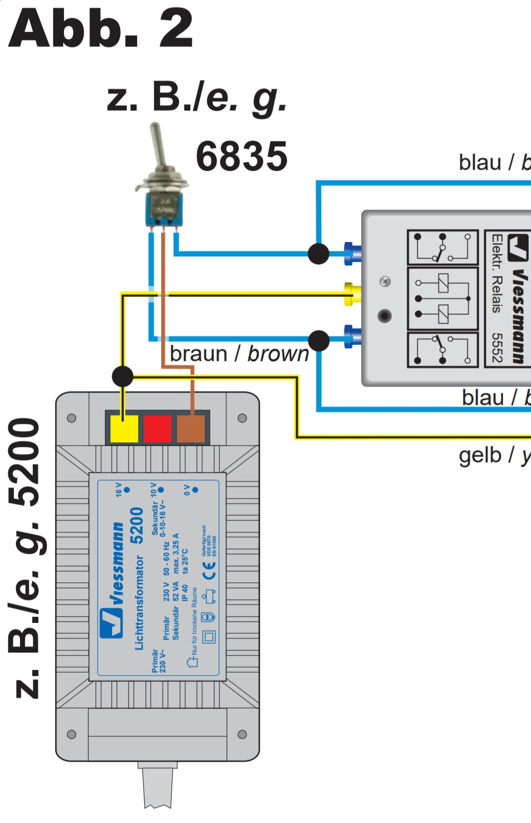

Beitrag #7341943 wurde von einem Moderator gelöscht.
Michael M. schrieb:
>> wird benötigt?
Nein, da sind laut Anleitung 2 Relais drin. Die Kontaktsätze links und
rechts des aufgemalten bistabilen Relais werden gemeinsam umgeschaltet:
2. Einleitung
Das elektronische Relais 2 x 2UM besitzt 4 Umschaltkontakte,
die je nach Anschluss alle gemeinsam oder auch in Gruppen
zu je 2 Umschaltkontakten betätigt werden können.
: Bearbeitet durch Moderator
