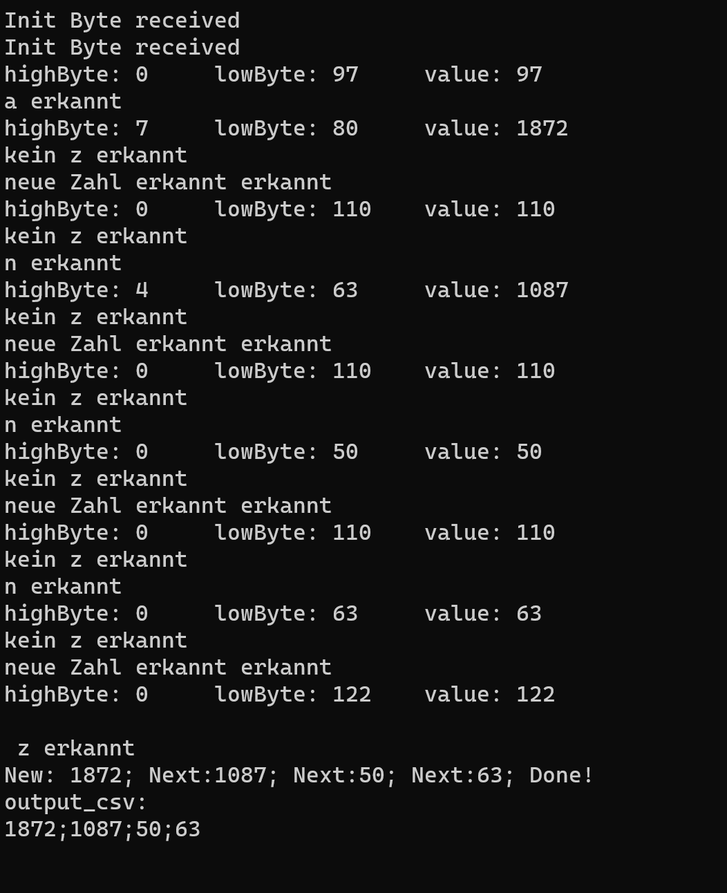

Die Ausgabe auf der Konsole sieht wie folgt aus (Bild im Anhang):
Der zweite Zahlenwert sollte wie aus dem cpp Programm zu entnehmen 1234
(highByte 4, lowByte 210) sein, jedoch ist dieser 1087 ((highByte 4,
lowByte 63).
Ähnliches beim letzten Wert 255.
Bitte um Hilfe und herzlichen Dank im Voraus!

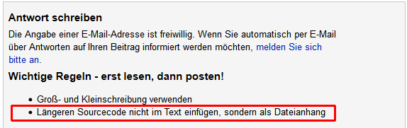

von mitlesa (Gast)
Thomas F. schrieb:
> C# Consolen Anwendung zum Auswerten der Daten:
Bitte Anhang lesen, verstehen, verinnerlichen und danach handeln.
"Längerer Sourcecode" ist es wenn man dauernd scrollen muss um
alles zu sehen.

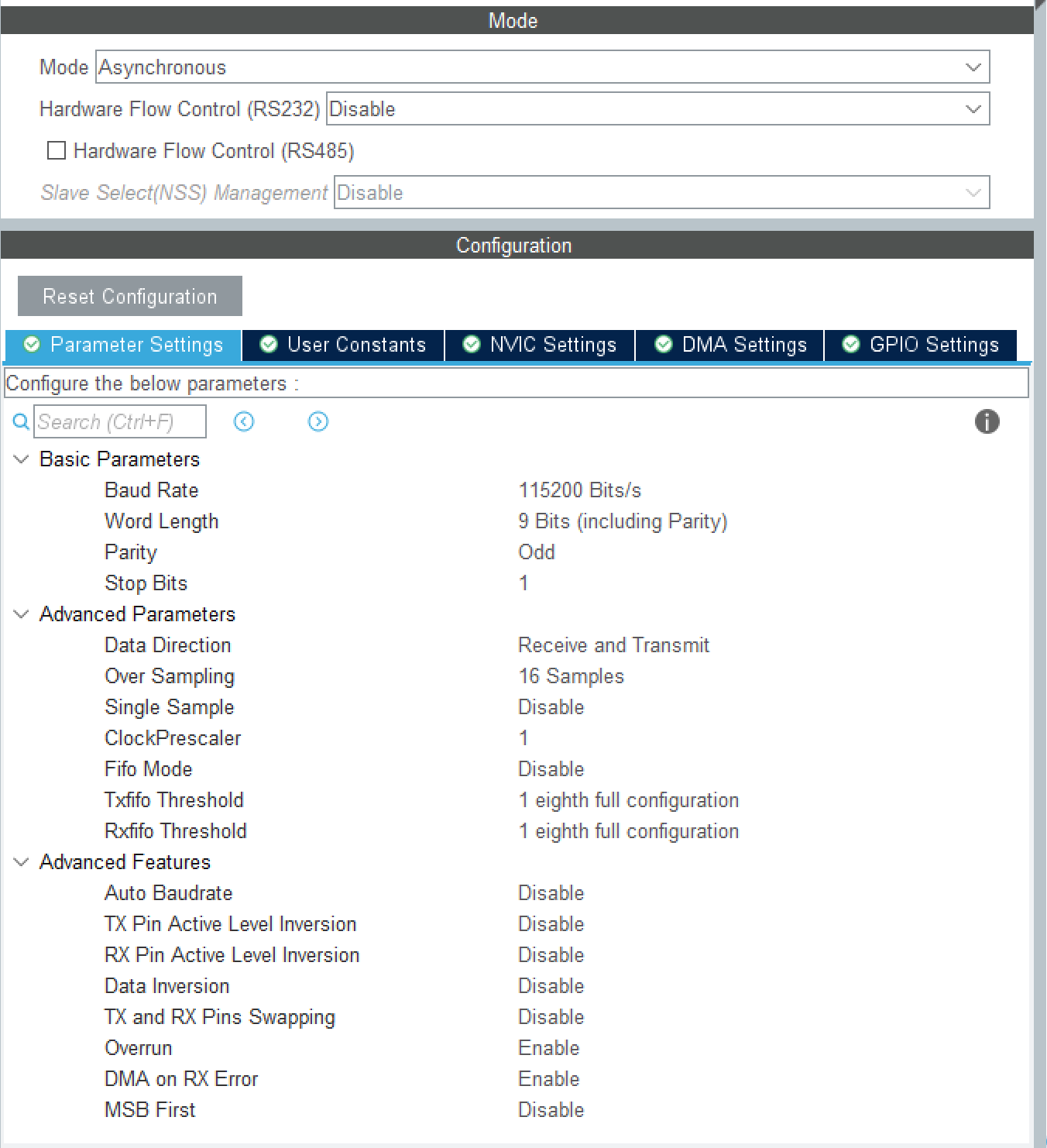

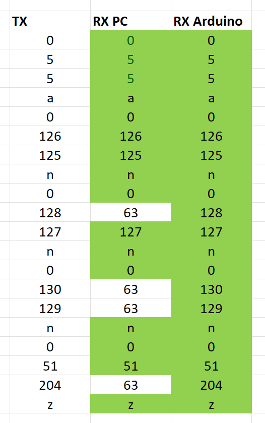

Hab es grad getestet und scheint so korrekt zu sein, die 8 Bit Werte
125, 126 und 127 werden korrekt übertragen. Ab 128 ist es lediglich 63.
Weiß jemand woran das liegen könnte?
Im Bild im Anhang ist meine uC UART Konfiguration zu sehen.
So sieht die Empfängerseite Port Config aus:
SerialPort port = new SerialPort("COM8", 115200, Parity.Odd, 8, StopBits.One);

Thomas F. schrieb:
Text bitte **nicht** als Bild posten.
Wenn die Formatierung wichtig ist, dann gibt es (wie in den Zeilen über
jeder Textbox hier beschrieben) die [pre] Tags:
https://www.mikrocontroller.net/articles/Formatierung_im_Forum

Da ich kein Osci zur verfügung habe, habe ich einen Arduino Nano
parallel an de Schnittstelle gehängt und mitprotokolliert.
Hier sind die Daten korrekt (siehe Bild im Anhang).
Hier hatte ich anfangs auch eigenartige Werte, teils mit minus. Durch
Verwendung von unsigned jedoch nicht mehr.
Arduino Code:
#include <SoftwareSerial.h>
SoftwareSerial mySerial(2, 3); // RX, TX
void setup() {
  Serial.begin(115200);
  mySerial.begin(115200);
void loop() {
  if (mySerial.available()) {
    unsigned int i = mySerial.read();
    if (i == 'a' || i == 'n' || i == 'z') {
      Serial.println((char)i);
    } else {
      Serial.println(i);
Also liegt das Problem an der Empfängerseite, jedoch finde ich nicht an
welcher Stelle sich der Fehler verbergen könnte.

von Thomas F. (thomas_f923)
So danke für die Hilfe an alle.
Es lag nicht an falschen werten die übermittelt wurden, der einzige
Fehler war die Verwendung der Funktion
rx_value = Convert.ToByte(port.ReadChar())
in meinem C# Programm.
Wenn ich
Convert.ToByte(ReadChar())
 durch
Convert.ToByte(ReadByte())
 ersetze funktionert es einwandfrei.
Anscheinend macht die Funktion Convert.ToByte etwas seltsames mit allen
Char werten über 127.
Convert.ToByte ist trotz der verwendung von ReadByte noch notwendig,
aber dann funktionierts.
Danke für eure mithilfe!

Thomas F. schrieb:
> etwas seltsames mit allen Char werten über 127.
Es kommt drauf an, wie char definiert ist. Es ist nicht völlig abwegig,
dass das ein signed 8-Bit-Wert ist:
https://www.google.com/search?q=char+signed+unsigned
BTW: Mein Tipp mit dem 10€ Logicanalyzer gilt weiterhin  ;-)

von Monk (roehrmond)
Convert.ToByte(char)
Unterstützt Unicode Zeichen als Eingabe, kann aber nur 8 Bit breite
Zeichen konvertieren. Siehe
https://learn.microsoft.com/de-de/dotnet/api/system.convert.tobyte?view=net-7.0#system-convert-tobyte(system-char)
Außerdem überträgst du 16 Bit Zahlen die sicher nicht alle einem 16 Bit
Unicode Zeichen entsprechen. Siehe
https://learn.microsoft.com/de-de/dotnet/api/system.io.binaryreader.readchar?view=net-7.0
https://learn.microsoft.com/de-de/dotnet/api/system.char?view=net-7.0
Deswegen bringt ReadByte() anstelle von ReadChar() die Lösung.
