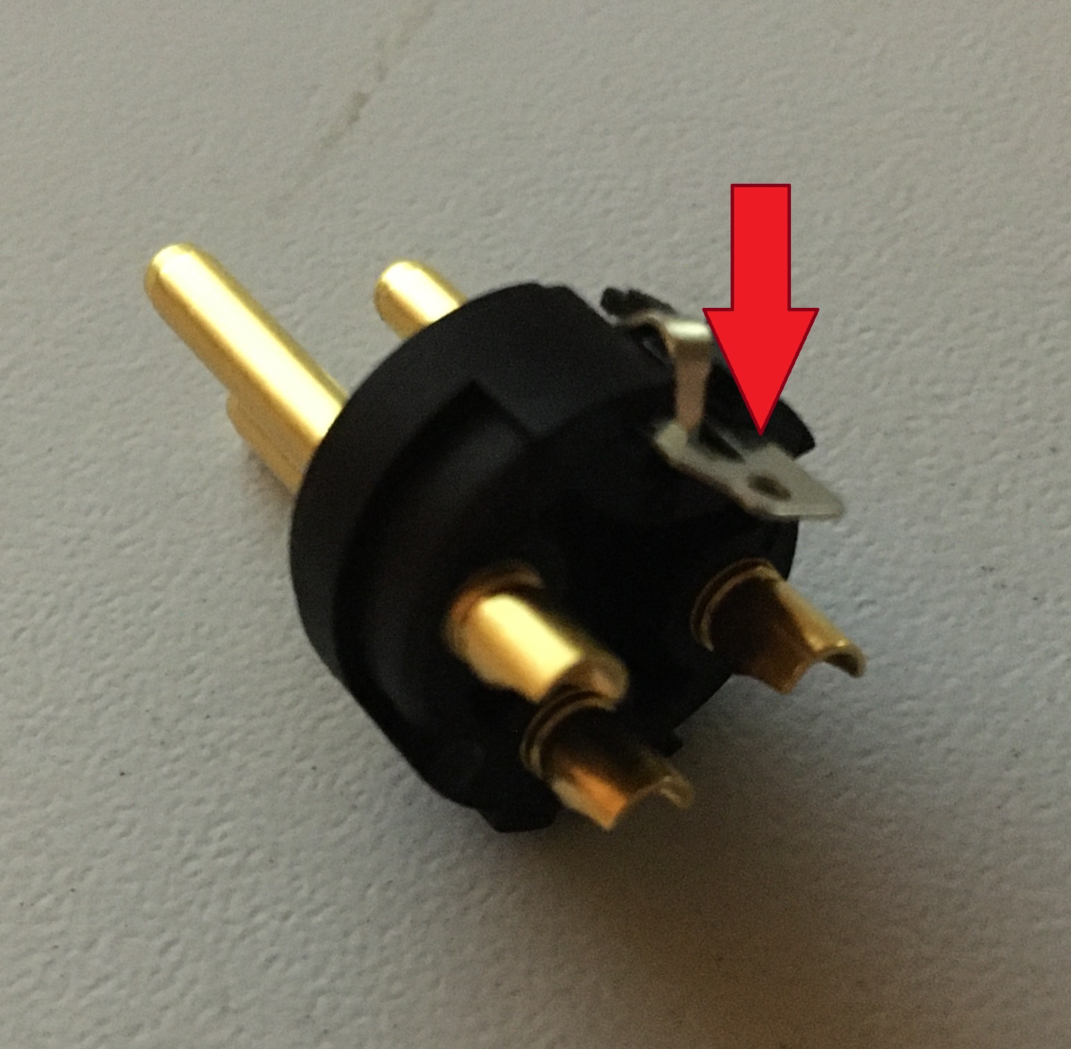

Ich habe mir einen Neutrik XLR Stecker mit drei Pins geholt. Mir ist eingefallen, dass ich auch noch eine Schirmung habe. Benötige ich nun einen vier poligen Stecker oder ist die auf dem Bild zu sehende Nase zum anlöten der Schirmung?
G. schrieb: > Mir ist > eingefallen, dass ich auch noch eine Schirmung habe. > Benötige ich nun einen vier poligen Stecker Welche Art Signal soll übertragen werden? NF? Wozu 4-polig? H. H. schrieb: > G. schrieb: >> ist die auf dem Bild zu sehende Nase zum >> anlöten der Schirmung? > > Ja. Sicher nicht. __________ Pin 1 ist Schirmung/Masse. Das Gehäuse des Steckers/Kupplung wird nicht mit Masse verbunden und ist also potentialfrei! Siehe https://de.wikipedia.org/wiki/XLR
Michael M. schrieb: > Sicher nicht. Is doch völlig Wurscht, ob du dort zusätzlich den Schirm anlötest ! Das Steckergehäuse ist ja sowieso mit der Gehäusemasse verbunden. Auch symmetrisch ist geschirmt. Und wenn du mit XLR-unsymmetrisch arbeitest, brauchst den Schirm immer dringend. Oft ist ein simpler Durchgangsprüfer mehr wert, als das ganze Wissen in der wikipedia !
Rudi Ratlos schrieb: > Oft ist ein simpler Durchgangsprüfer mehr wert, als das ganze Wissen in > der wikipedia ! Laut Wikipedia: Vorteile XLR gegenüber Klinkenverbindungen... Das metallene XLR-Steckverbindergehäuse ist im Allgemeinen nicht mit der Masse verbunden, sondern nur als Faradayscher Käfig ohne Bezug zur Masse bzw. Kabelabschirmung ausgeführt. So wird ausgeschlossen, dass eine durch Berührung eingeschleppte Spannung zu Störungen führt. ...
Michael M. schrieb: > H. H. schrieb: >> G. schrieb: >>> ist die auf dem Bild zu sehende Nase zum >>> anlöten der Schirmung? >> >> Ja. > Sicher nicht. Die ist ganz sicher dafür gedacht. Du kennst wohl nur keine Anwendungen wo das so gemacht wird.

Rudi Ratlos schrieb: > Das Steckergehäuse ist ja sowieso mit der Gehäusemasse verbunden. Mal wieder eine falsche, wertlose Pauschalaussage von Rudi. Weder ist das zwingend, i.d.R. ist es nicht so und oft ist es sogar (ab)schaltbar (Ground Lift, funktionsweise abhängig von der Schutzklasse des Gerätes).
H. H. schrieb: > Michael M. schrieb: >> H. H. schrieb: >>> G. schrieb: >>>> ist die auf dem Bild zu sehende Nase zum >>>> anlöten der Schirmung? >>> >>> Ja. > >> Sicher nicht. > > Die ist ganz sicher dafür gedacht. > > Du kennst wohl nur keine Anwendungen wo das so gemacht wird. Dann beweg dich mal im Bereich Bühnentechnik/Veranstaltungstechnik und suche die Brummschleifen, die du dir wegen der Verbindung mit dem Steckergehäuse eingeschleppt hast. Viel Spaß.... :-(((( Der Link zu Wiki sollte nur die Pinbelegung zeigen, mehr nicht.

HildeK schrieb: > Jedenfalls ist bei allen meinen XLR-Kabeln (Bühnentechnik) dieser > Gehäusepin frei. Ja... Und es ist noch nicht einmal ein "Pin", der in eine Kontakttulpe gesteckt würde. Es ist (so manches Mal) eine äußerst wackelige, nicht definierte und keineswegs sichere Verbindung. :-( ____________ Der Fragesteller "G" sollte sich vlt. vorher über seine Anzahl zu steckender Verbindungen klar werden; dann kann man von vornherein auch das richtige Stecksystem mit ausreichender Kontaktanzahl auswählen und "holen"...;-)
HildeK schrieb: > Jedenfalls ist bei allen meinen XLR-Kabeln (Bühnentechnik) dieser > Gehäusepin frei. Hi, bei meinen Kabeln für die Mikros (symmetrisch Phantomspeisung) nicht. Hängt wohl auch davon ab, ob die Buchse am Mischpult oder Verstärkereingang nun völlig isoliert ausgeführt ist, oder das Gehäuse des Steckers mit Gehäuse-GND/Masse des Gerätes mittels Fahne oder dergleichen verbindet. Beim meinem Behringer-Mischpult sind die Buchsen isoliert. Fehlt die Verbindung zur Abschirmung im Stecker, brummt es, wenn ich den Stecker anfasse. ciao gustav
Michael M. schrieb: > Ja... Und es ist noch nicht einmal ein "Pin", Richtig, ich hätte auch schreiben sollen: die Lötöse ist unbenutzt. H. H. schrieb: > Als sehr kompakter Stecker für Netzspannung. Danke! Diese Nutzung ist aus heutiger Sicht aber eher grenzwertig.
Lötöse - Frame Ground Pin 1 - Signal Ground Gibt Leute, die die beiden Pins verbinden, bringt aber Unglück :-P
