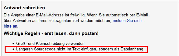

von fuck (Gast)
RT schrieb:
> ich habe bereits viel gegoogelt
Dafür um so weniger nachgedacht bevor du gepostet hast.
Lese den Anhang, verstehe ihn, verinnerliche ihn und handle
danach.
"Längerer Sourcecode" ist es wenn man dauernd scrollen muss um
alles zu sehen. Hast du es jetzt verstanden?
Das ist mir wohl entgangen merke ich mir.
