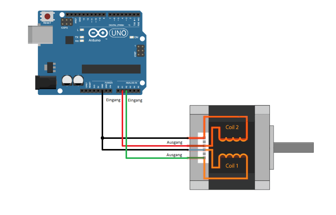

Hallo, ich versuche die Spannungen an den Ausgängen der Spulen des Nema17 Schrittmotors mit dem Arduino zu messen(s. Bild). Das heißt, wenn ich den Motor per Hand drehe, dann entsteht Spannung an den Spulen und die gibt Auskunft über die Geschwindigkeit der Drehung und über die Richtung(im Uhrzeigersinn / gegen Uhrzeigersinn). Das funktioniert auch einigermaßen, aber es gibt zwei Probleme: -> Die Spannung kann auch mehr als 5V werden, daher müsste man die begrenzen, die Frage ist nur wie? -> Wenn ich den Motor an den Arduino anschließe muss man mehr Kraft aufwenden um den zu drehen. Mit offenen Kontakten geht es viel leichter. Woran liegt das?
Eugen T. schrieb: > ich versuche die Spannungen an den Ausgängen der Spulen des Nema17 > Schrittmotors mit dem Arduino zu messen(s. Bild). Das heißt, wenn ich > den Motor per Hand drehe, dann entsteht Spannung an den Spulen und die > gibt Auskunft über die Geschwindigkeit der Drehung und über die > Richtung(im Uhrzeigersinn / gegen Uhrzeigersinn). Das funktioniert auch > einigermaßen, aber es gibt zwei Probleme: > > -> Die Spannung kann auch mehr als 5V werden, daher müsste man die > begrenzen, die Frage ist nur wie? Der Motor erzeugt auch negative Spannungen, bezogen auf GND vom Arduino. Damit killst Du das Board. Dein Vorhaben macht aus meiner Sicht keinen Sinn. Was genau ist denn Dein Plan?
Es hat mich auch gewundert, dass der Arduino Uno das mitmacht, aber da brennt nichts durch und die Spannungen sind immer positive, auch wenn man plus und minus vertauscht. Ich benutze den kleinen Nema17 als "rotary encoder", und der ist für mein Vorhaben perfekt, weil man damit die Drehung sehr genau abbilden kann und man spürt beim drehen die einzelne Schritte.

Hey ich antworte dir gern wenn du vom Azubi Antworten willst Eugen T. schrieb: > -> Wenn ich den Motor an den Arduino anschließe muss man mehr Kraft > aufwenden um den zu drehen. Mit offenen Kontakten geht es viel > leichter. Woran liegt das? Über die Schutzdioden des Port fliesst Strom würde ich annehmen? Habe gerade keine Arduino Schaltbild vor mir. Hier guck dir die Dioden im Atmega an https://www-user.tu-chemnitz.de/~heha/hsn/chm/ATmegaX8.chm/14.htm Deshalb flisst Strom und es entsteht die Gegenkraft https://studyflix.de/elektrotechnik/lenzsche-regel-1811
Eugen T. schrieb: > Es hat mich auch gewundert, dass der Arduino Uno das mitmacht, aber da > brennt nichts durch Dann hast du Glück gehabt, dass die eingebrachte Energie nicht groß genug gewesen ist. Außerhalb der Spezifikationen bist du trotzdem - und in diesem Bereich darf der Controller kaputt gehen oder zumindest nicht ordnungsgemäß funktionieren. Eugen T. schrieb: > -> Die Spannung kann auch mehr als 5V werden, daher müsste man die > begrenzen, die Frage ist nur wie? Der Atmega328 hat Schutzdioden eingebaut (siehe Datenblatt). Mit einem Vorwiderstand lässt sich der Strom entsprechend begrenzen. Die Wirkung der Schutzdioden merkst du übrigens bereits - der Motor dreht sich per Hand schwerer, wenn er angeschlossen ist. Das liegt daran, dass über die Dioden ein Strom fließt, der für eine entgegengesetzte Kraft sorgt. Stichwort: Lenz'sche Regel. Warum vergewaltigst du einen Motor und nimmst nicht einfach einen konventionellen Drehgeber, wenn es dir nur um Drehrichtung bzw. Geschwindigkeit geht?

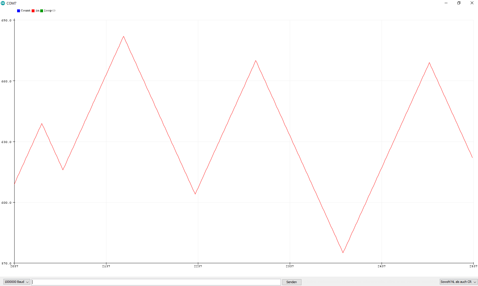

Jörg R. schrieb: > Die Antwort ist dass Du den Arduino killst. Tja, damit liegst du leider falsch, der Arduino ist lebendiger den je und liefert zuverlässig die Werte(s. Bild)

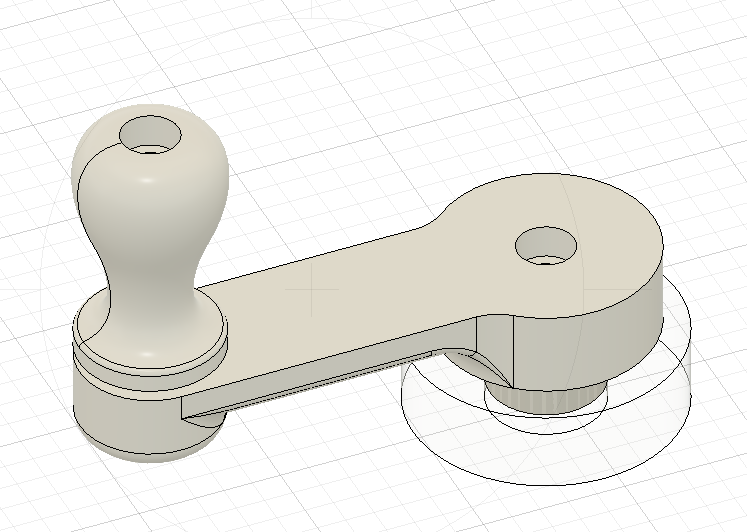

Stefan S. schrieb: > Warum vergewaltigst du einen Motor und nimmst nicht einfach einen > konventionellen Drehgeber, wenn es dir nur um Drehrichtung bzw. > Geschwindigkeit geht? Drei Gründe: ich hatte einen rumliegen möchte kein Geld ausgeben beim drehen leistet der Motor Widerstand und lässt die Schritte spüren, was für so ein Drehhebel(s. Bild) wichtig wäre.

Eugen T. schrieb: > -> Die Spannung kann auch mehr als 5V werden, daher müsste man die > begrenzen, die Frage ist nur wie? > -> Wenn ich den Motor an den Arduino anschließe muss man mehr Kraft > aufwenden um den zu drehen. Mit offenen Kontakten geht es viel > leichter. Woran liegt das? Direkte Antwort auf deine Fragen: 1. Damit du den Eingang des Arduino nicht überlastest solltest du mindestens den Strom auf Werte unter 1mA begrenzen. Die internen Eingangsschutzdioden sorgen dann für den Rest, solange die Stromaufnahme von deinem Arduino ausreichend groß ist. Andernfalls wird seine Betriebsspannung angehoben, was diese schnell über den spezifierten Maximalwert ansteigen ließe. 2. Am Quasi-Kurzschluss der unteren Halbwelle über die untere Eingangsschutzdiode. Genauso könntest du die Motorwicklungen jeweils direkt kurzschließen.

Eugen T. schrieb: > Du musst die Idee nicht mögen. Auch wenn du das Glück hast, dass der AVR noch nicht spürbar beschädigt ist: es ist trotzdem eine blöde Idee, mangels Grundlagenwissen die "Absolute Maximum Ratings" im Datenblatt des µC mit jedem Drehen des Schrittmotors zu verletzen. Das ist, wie wenn du mit ohne auf den Verkehr zu achten eine Straße überquerst: je nach Tageszeit und Reaktionsvermögen der beteiligten Autofahrer kann das mehr oder weniger oft gut gehen. Trotzdem ist es eine blöde Idee. Eugen T. schrieb: > -> Die Spannung kann auch mehr als 5V werden, daher müsste man die > begrenzen, die Frage ist nur wie? Du musst nicht die Spannung des Schrittmotrs begrenzen, sonden lediglich die Spannung, die der µC sieht. Also: Serienwiderstand und Klemmdioden bzw. Z-Diode. > -> Wenn ich den Motor an den Arduino anschließe muss man mehr Kraft > aufwenden um den zu drehen. Mit offenen Kontakten geht es viel > leichter. Woran liegt das? Am Kurzschluss, den die Schutzdiode des AVR gegen GND für negative Spannungen erzeugt. Schließ zum Test einfach mal eine Diode an die Anschlüsse des Schrittmotrs an. Oder schließ die Anschlüsse des Schrittmotrs kurz und dreh dann. Du siehst: gleicher Effekt. Eugen T. schrieb: > Wie groß muss der Vorwiderstand sein? Nimm 10k. > Wohin mit der Überschüssigen > Energie damit der Wiederstand beim drehen nicht zu groß wird? Lass die im Motor. Sobald du sie extern verheizt, musst du sie auch aufbringen. Und noch eins: nimm einfach mal Google, gib dort deinen Plan ein und versuche zu verstehen, was Andere da so gemacht haben. * https://www.google.com/search?q="schrittmotor+als+drehgeber"
